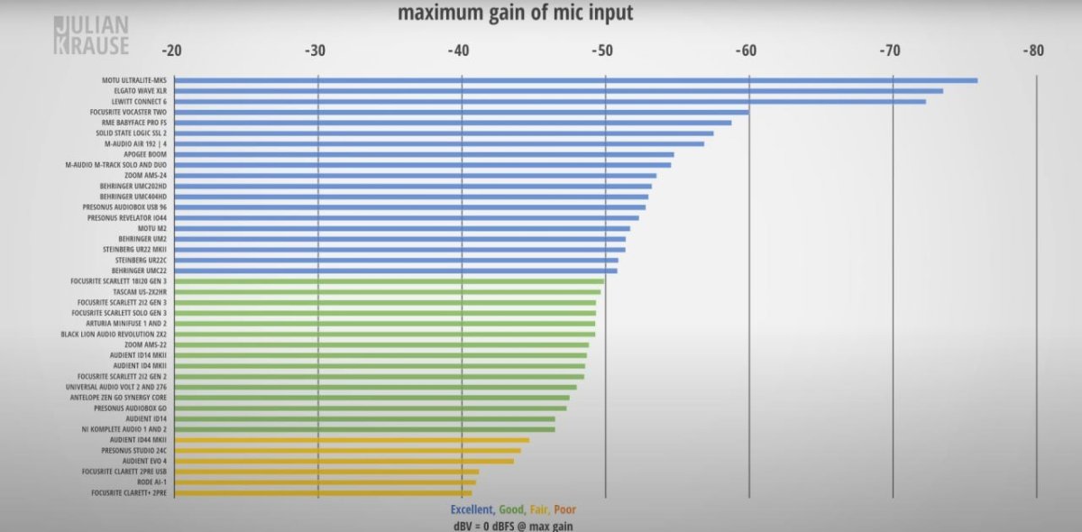

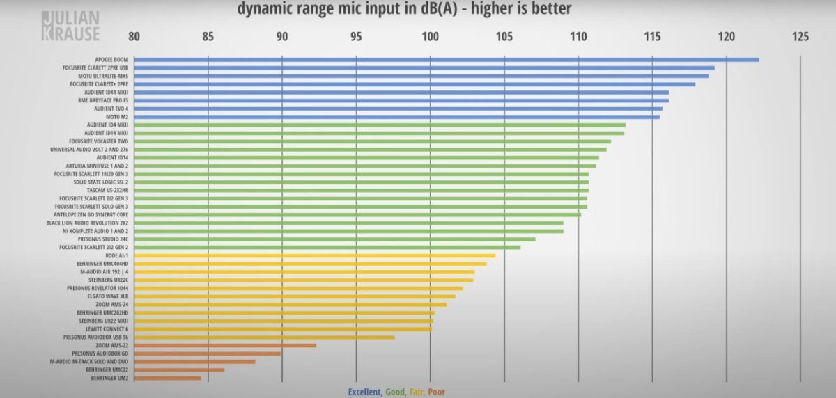

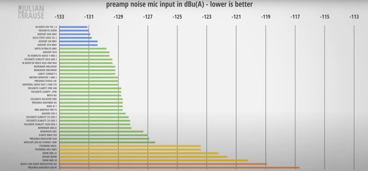

А вот полезные таблички с характеристиками преампов.
По ним вы можете найти лучший для вас баланс между динамическим диапазоном и шумом преампа.
А чем выше усиление, тем лучше, так как вам не придется работать на его пределе.
photo_2023-09-14_09-54-37.thumb.jpg.7fb260f82cc4e6fe2a722469e505ff2b.jpgphoto_2023-09-14_09-54-51.thumb.jpg.f8f3a003d2ab587eaccf075a99a932e7.jpgphoto_2023-09-14_09-55-52.thumb.jpg.467bbef21f51bed19568c3f143f1d64a.jpg
  То, что там указаны параметры микрофона - в большинстве случаев, за редким исключением, они же работают и как гитарные преампы. Известное мне исключение - это Аудиент. Так что лучше перепроверять по мануалам каждой звуковой. На SSL и Motu однозначно преамп гитары и микрофона общий.
  Показать контент
