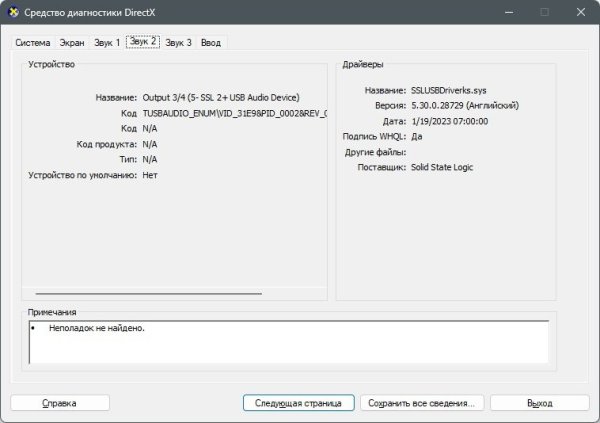

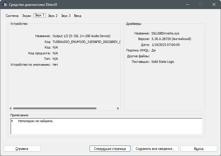

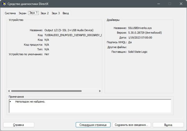

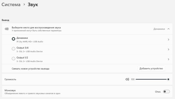

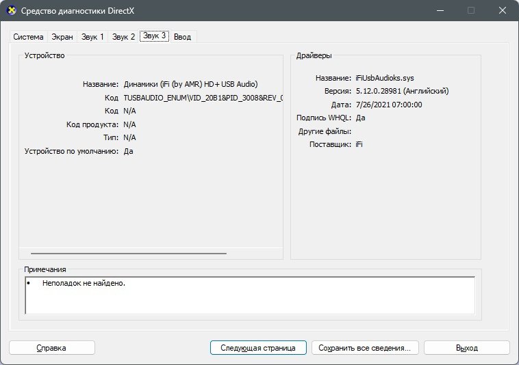

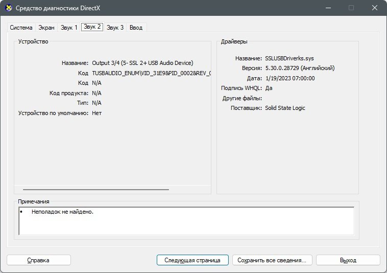

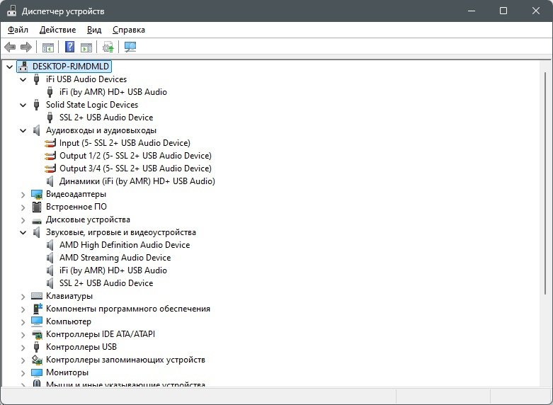

На скринах SSL отображается как 2 звуковые - это норма, он 4-канальный, для работы со звуком, его так видит Винда.
Если я что-то забыл или нужна еще какая-то информация - спрашивайте.
1.thumb.jpg.fc0098c1c9c2fd08b63e11b53c746ba9.jpg2.thumb.jpg.21ccb09dd49a592c2db8414cc5d66139.jpg3.thumb.jpg.e8244e66ddd45bd3e9165ed9ab81534d.jpg4.thumb.jpg.ae6e2fffd5ca890578e1b7825e03683c.jpg5.thumb.jpg.18955d965751af79d2503a20a1e6c10a.jpg

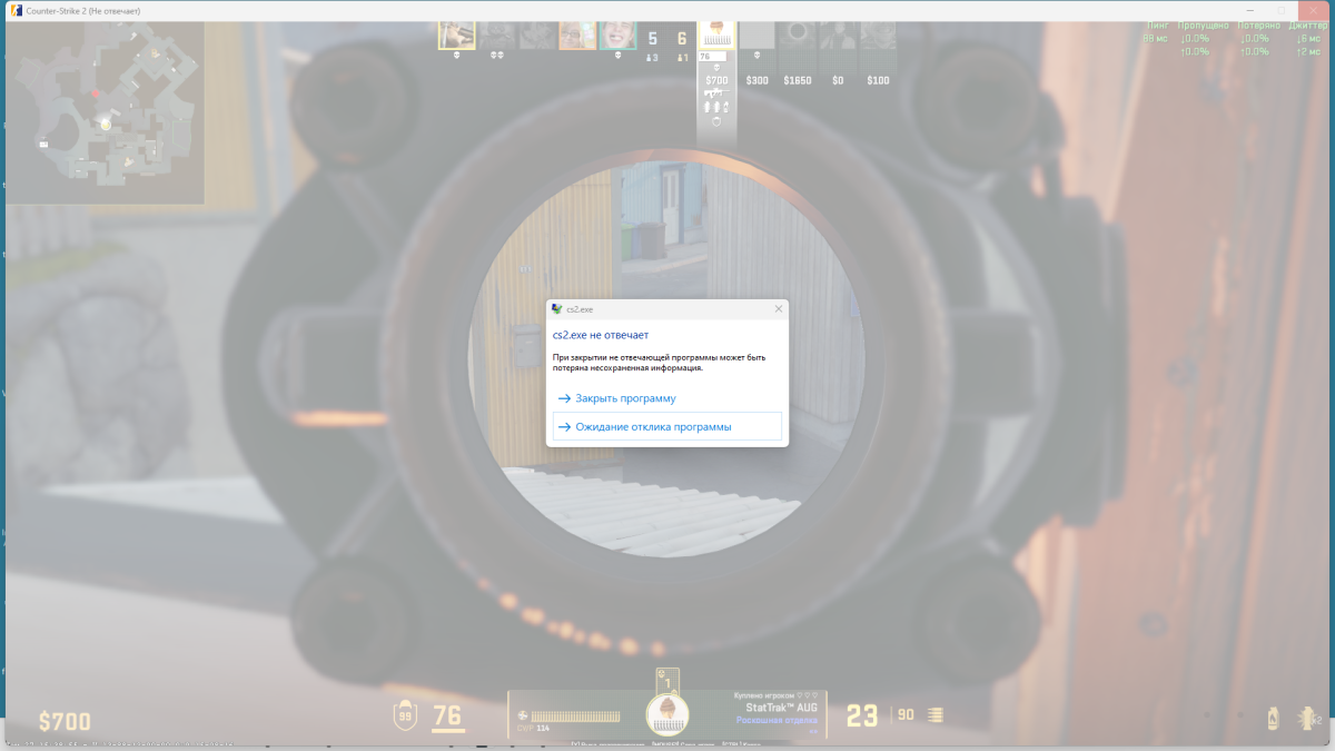

Вот так это происходит.
