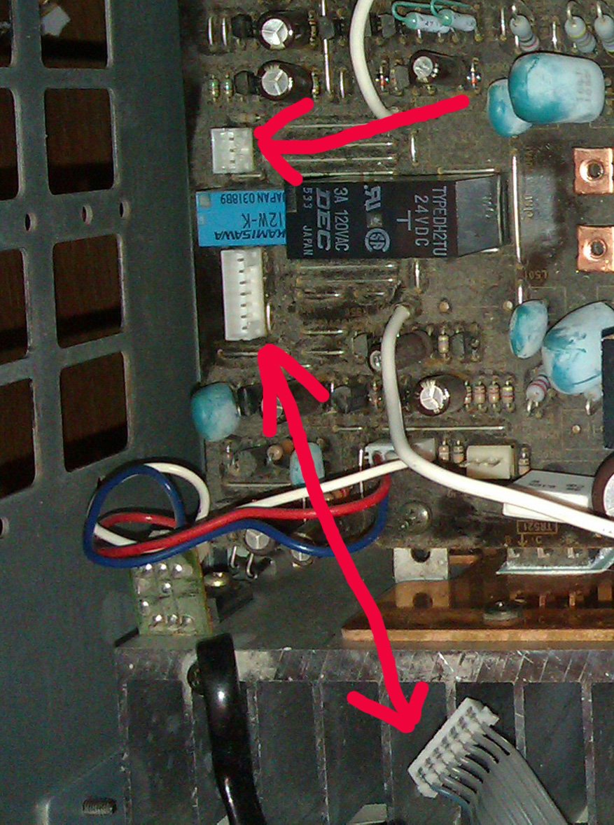

Синее реле.
При замыкании первых 2х контактов по схеме абсолютно никакой реакции. В колонках звук не поменялся тоже. Черное было замкнуто, музыка продолжала кряхтеть в это время как на записи.
При замыкании других 2х контактов, так же нигде и никакой реакции нет, даже запаха гари не было.

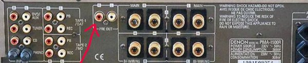

Далее я включил свет, оделся как смог и смог проследить две дорожки от синего реле. 1 идет на шлейф (фото с двойной стрелкой), вторая идет на разъем (фото с 1 стрелкой и отдельное фото задней стороны). Это ж pre out мать его.
Сам разъем (2 тюльпана) я давным давно выдернул, т. к. не планировал им пользоваться.
Рискну сказать, что это реле почти новое и почти не нужно в моем случае.
44 минуты назад, Fall сказал:

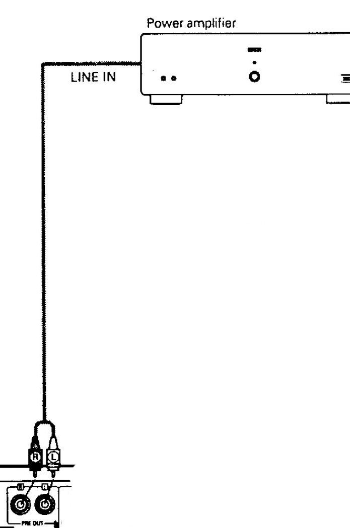

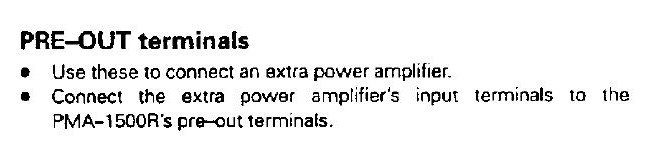

А какое назначение тюльпанов пре оут? В мануале есть описание?
На всякий спрошу, не включали ли вы источник в другие входа, тайп, сиди и прочее?
Пока я понял, что синее реле можно более не трогать, хай себе живет там
Послушал новую запись с колонок. Я ранее писал, чем это может вызвано. Пока без изменений.
Продолжаем наблюдение
16 часов назад, Пяпа сказал:
Есть. Из мануала: выход для подключения "power amplifier" (Усилителя мощности), что логично. 2 фото из мануала.

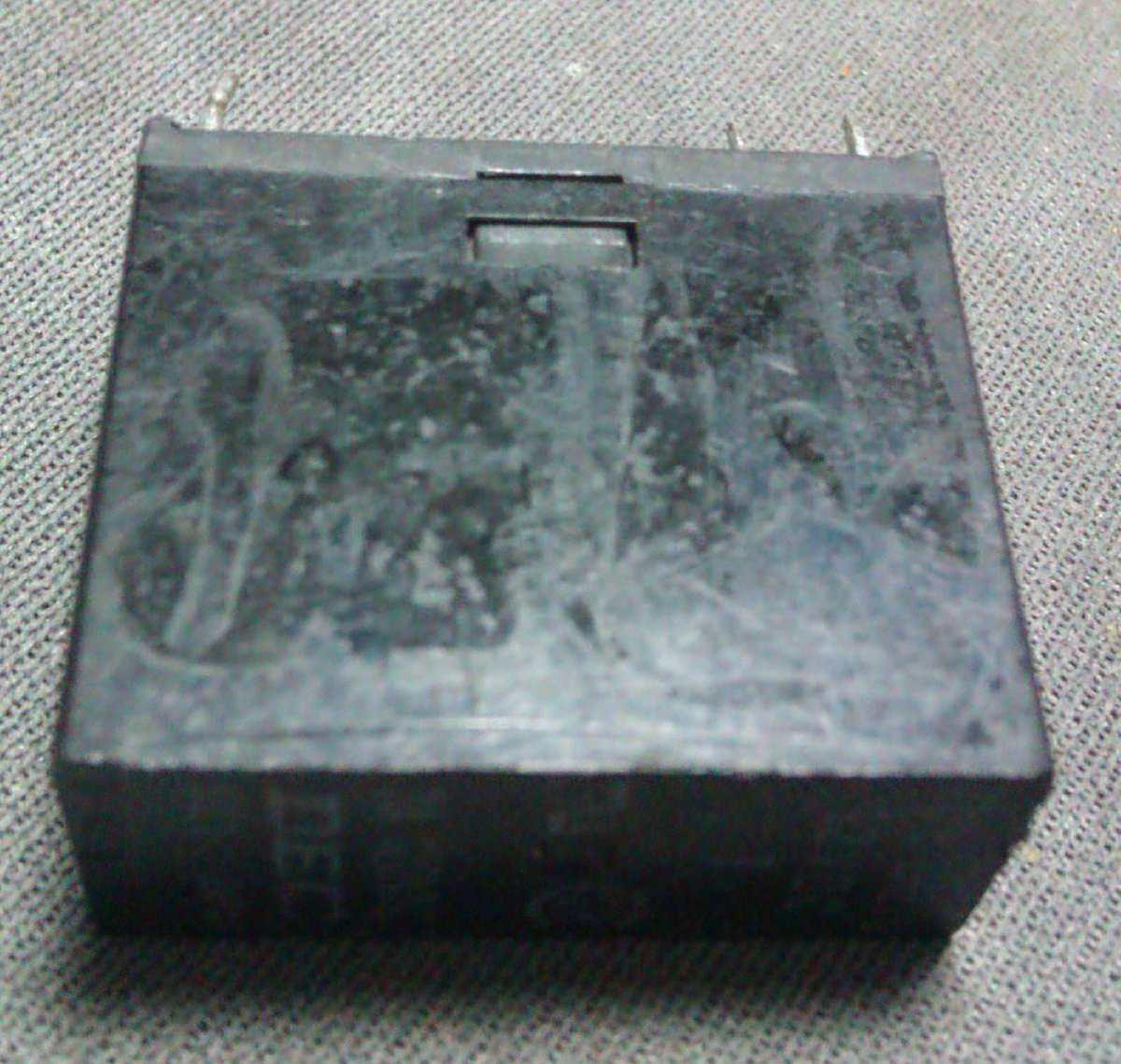

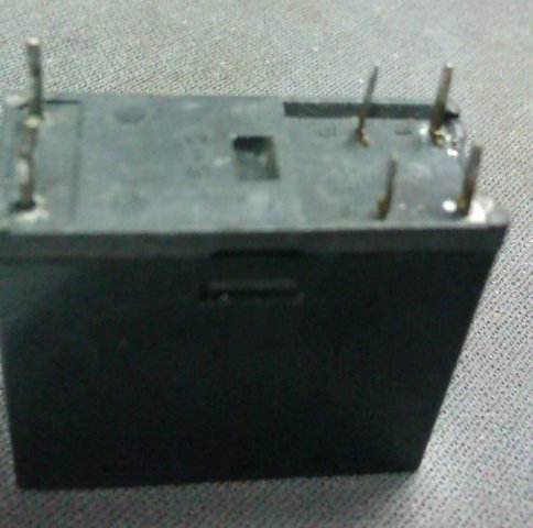

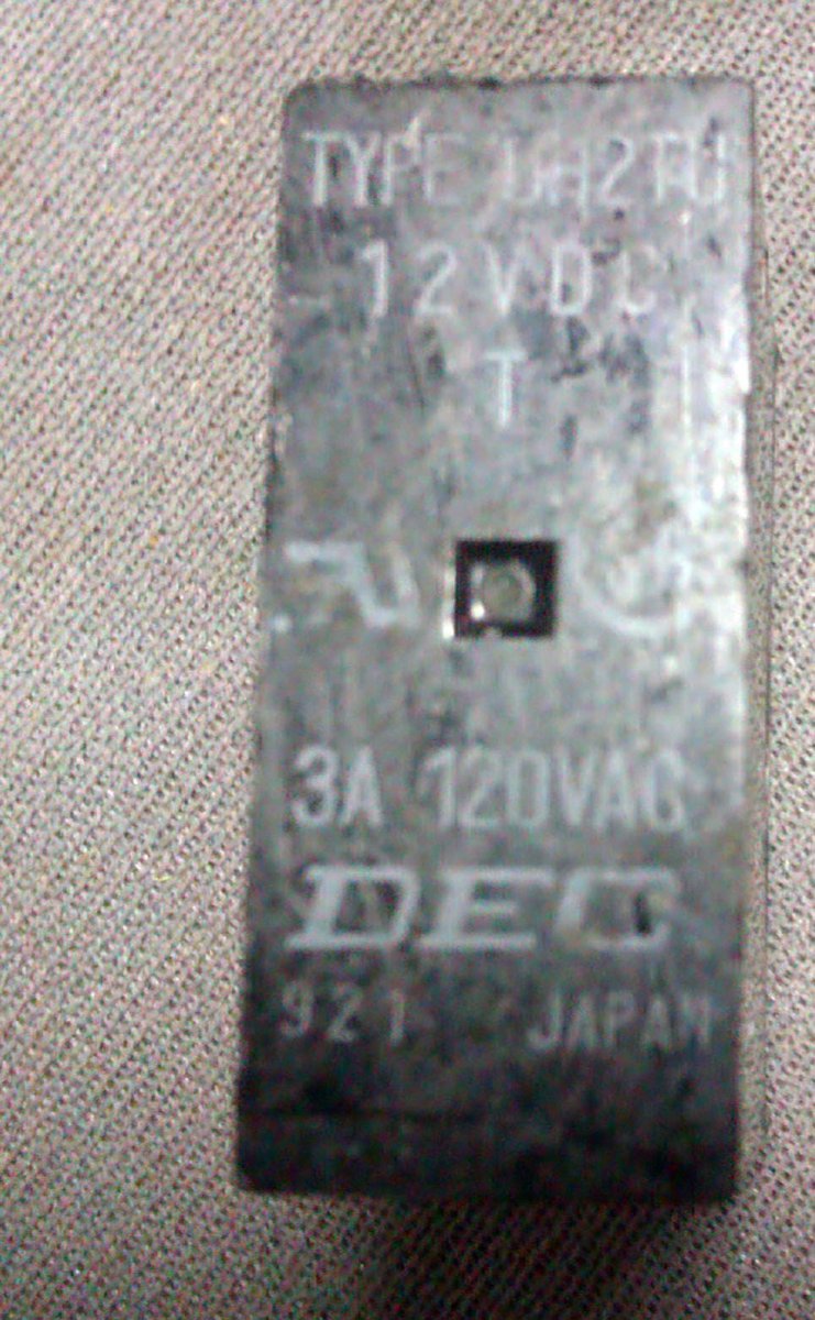

Приехало новое реле с Али.
Это какой-то звиздец. Защелка на корпусе  сломана (треснута), ноги погнуты и с соплями,сам корпус местами  глянцевый, местами матовый-потертый. 100% б/у.
И надпись – Japan !
Теперь у меня 2 реле и оба б/у.

В 15.11.2024 в 10:19, Fall сказал:
Интересно из какого усилителя их выпаяли прежде чем продать ?
Нужно уточнить у продавца . Если из дешевого усилителя выпаяли ,то  будет даунгрейд.
Оно вам надо ?

9 часов назад, Fall сказал:
И надпись – Japan !
Спокойствие, только спокойствие. Дело-то житейское (С). Пришло на 12, а старое вроде было на 24В. Впаять можно на выносных проводках, подключив только два крайних вывода, где обмотка. если сильно сразу греется обмотка, то не катит. Ноги могли погнуть при логистике, ничего страшного. Если одна защелка сломана, снимите уже корпус, осмотрите под увеличением на предмет нагара и ровности контактных площадок. Надпись джапан ни очем не говорит, мошт ориг, а мошт подделка.

В 15.11.2024 в 21:50, ))) сказал:
И правда!  Я и не заметил.
Кароч, начал впаивать, 1 нога свободно шевелится влево-вправо и немного вверх-вниз. Его (реле) как будто не выпаивали, а силом вытягивали.)
Поздно прочитал вашу инструкцию по впаиванию. Впаял как есть. Не работает, сломанное. Скорее всего из-за той  болтающейся ноги.
