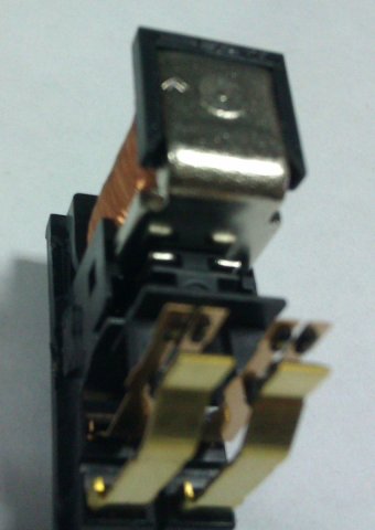

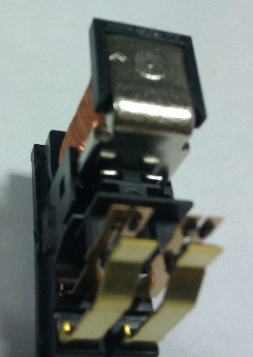

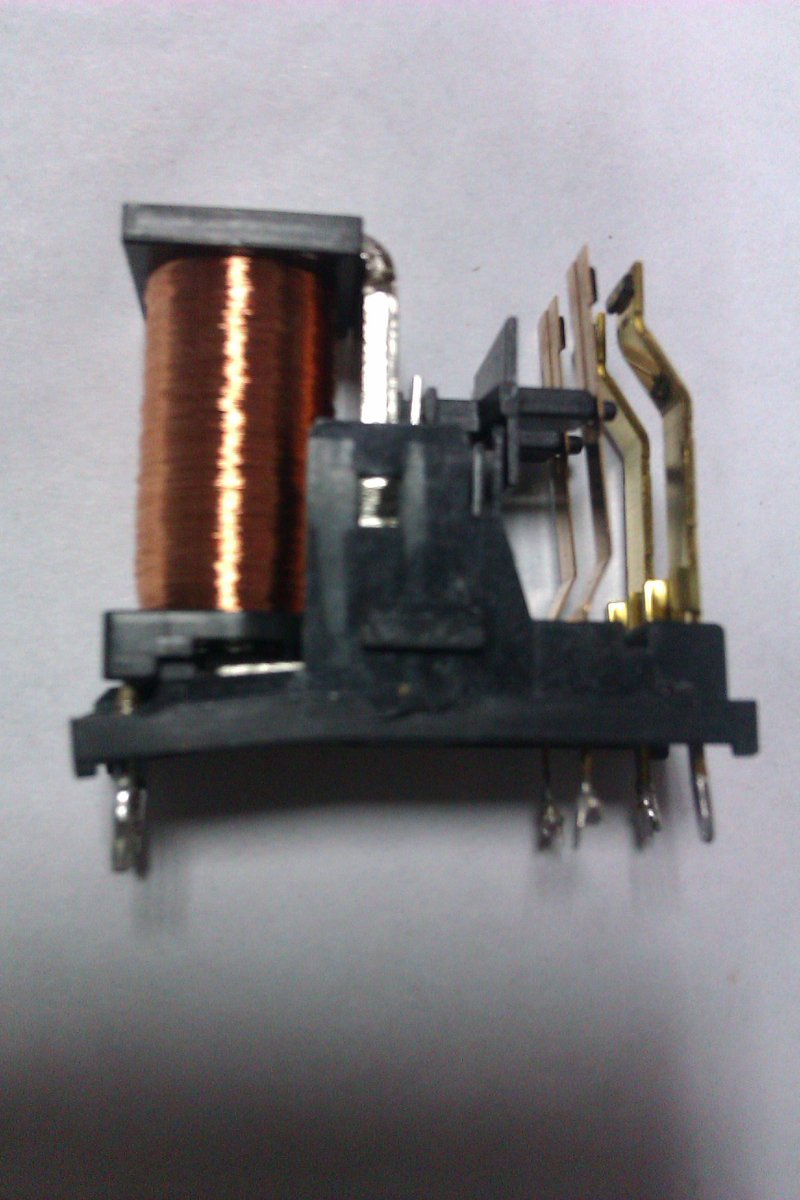

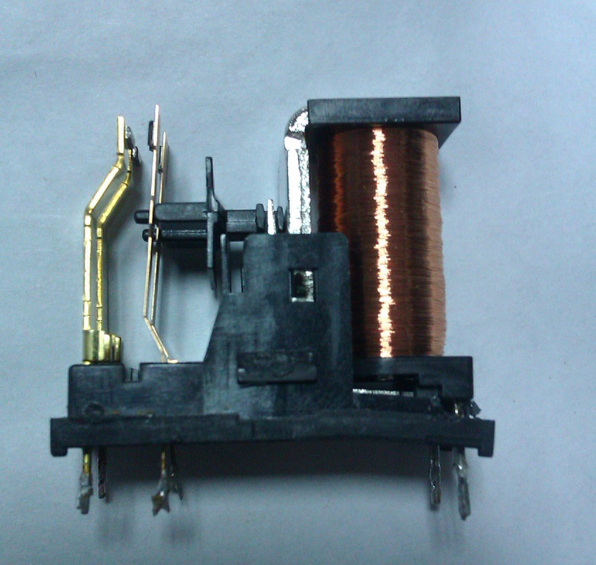

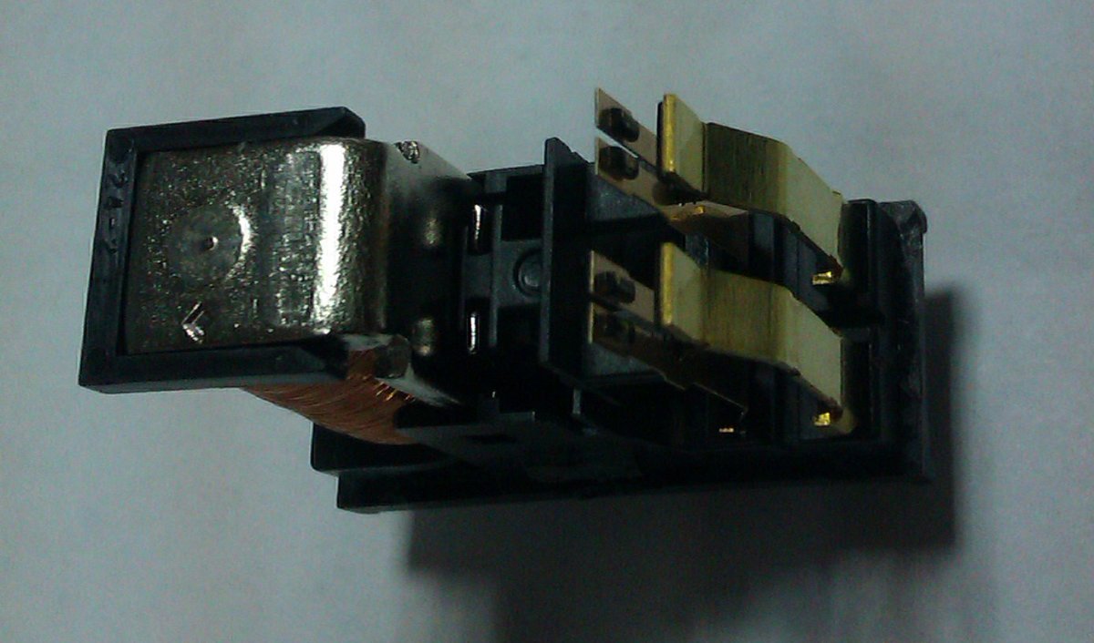

Не знай как должен выглядеть сломанный реле. Так выглядит мой "сломанный" в разобранном виде.
Пока все.
Fall Отличное реле. Контакты черные, покоцанные с нагаром - это визуальные повреждения, это и есть неисправность для данного реле. Есть серебряная напайка. Это очень хорошо. Зачистите контакты до ровной поверхности (я выше говорил найдите как) и можно впаять обратно
Изменено пользователем Пяпа
8 минут назад, Пяпа сказал:
Ааа!:(((  Я только что перемычки обе впаял. Обидно.
Вот что значит на трезвую голову работать. Одни огорчения)

В каком режиме, на какую кнопку и тд. оно срабатывает??? Она намного тише черного срабатывает, но в ваших же интересах для прорисовки картины выяснить этот вопрос, прежде чем коротить снизу.

>В каком режиме, на какую кнопку и тд. оно срабатывает???... >
Выяснить крайне сложно от чего оно срабатывает, и незнай с чего начать. Хотел снизу коротнуть, потому что на месте его не разобрать, т. к. реле более мелкое и подлезть для вскрытия корпуса не удобно. Есть вероятность, что оно как-то с РГ завязано. Схема есть в pdf, но я в ней не разберусь.
Черное реле после выходных новое надо покупать, вся эта возня с убитыми контактами и порванной обмоткой не к добру.
