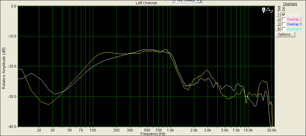

вот например, ачх доработанных тдс5м от ДимыФ.
при этом большинство "живых" инструментов "укладывается" в диапазон до 8кГц.
Первое, что бросается в глаза, так это идеальность АЧХ, особенно в области механических резонансов 20-100 Гц, и свыше 2-3 кГц, когда мембрана начинает вибрировать так, как ей хочется за счет стоячих волн, резонансов и т.п.. В результате чего, ачх имеет существенную неравномерность, с которой может справиться только фотошоп.
По этому, я к таким картинкам отношусь с большой осторожностью.
В качестве примера приведу Вам картинки из моего архива по тдс-5. Уж не думаю, что мои тдс-5 были самыми худшими экземплярами в Мире.
