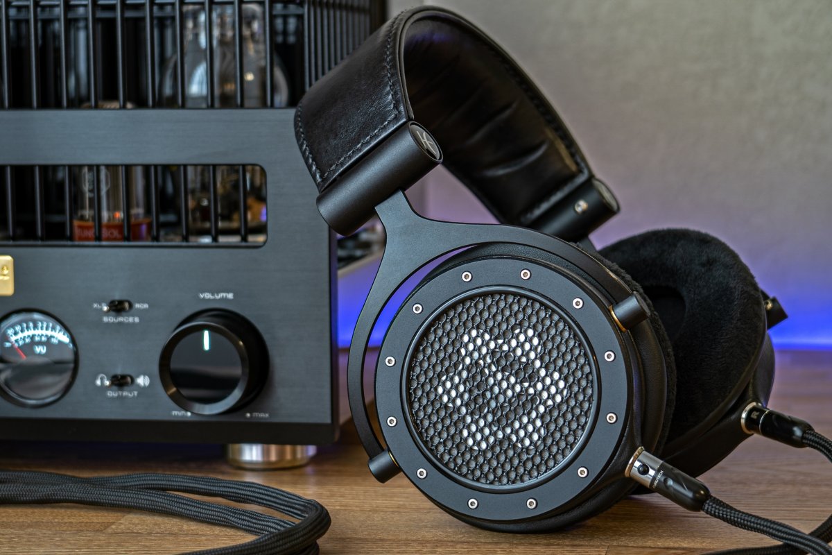

Рогнир Динамик... :music::good:

1 минуту назад, Dimitry188 сказал:
посмотрел бы на Vali Neoteric
Не тёмные, ни разу...

"Подскажите открытые наушники с притемнённым звучанием."
Может не стоит стремиться к недостижимому и поискать среди закрытых?
