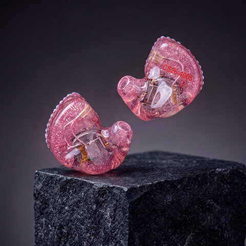

  8. Плюс минус вот столько. Noble Audio Kronos
