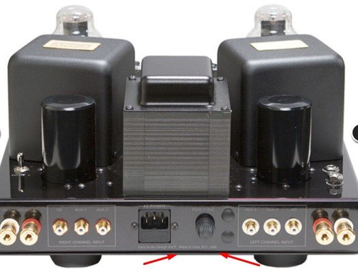

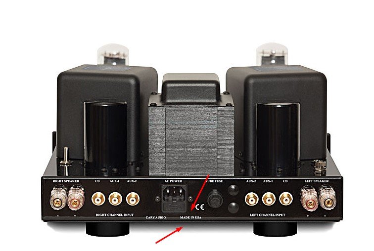

Приметил данный усилитель, буду использовать в паре с dali mentor 2. Какие ваши мнения по данному усилку и вывезет ли с колонками? Слушаю металл, рок, кантри, блюз, джаз, поп и много всего. Еще вопрос почему на некоторых фотках в сети сзади на некоторых усилках разнятся надписи made in usa и made in cary и что-то там еще
