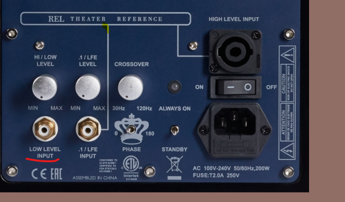

Ну в мануале у REL написано
А вообще REL где-то писали, что LFE больше для подключения к домашнему кинотеатру.
Берсон просто выделили отдельный RCA под саб. Они ничего не пишут особо.
Изменено пользователем qsk
ROCK > Felix Audio Nothing v 2.1 > Felix Audio Optical Switch mod.3 > Sonnet Hermes > Sonnet Morpheus > Soloist Voyager > Heddphone Two
Зачем LFE для стерео,если нет прописаной дорожки,как в многоканальном звуке.
