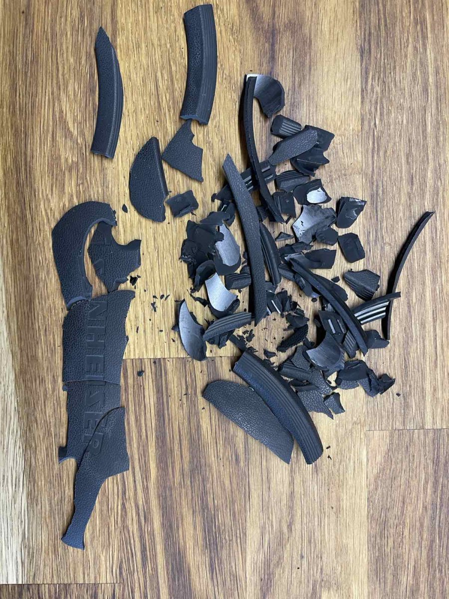

Позавчера собрал все обратно, довольный такой, значит. Выглядит все как новое.. И тут просто при осмотре, толстое резиновое покрытие на оголовье лопает... Мда... Йосып-дед. Я смотрю, резина уже и на резину не похожа, стал отламывать по кусочкам как засохшую гуашь что ли...
1878401240__viber_2022-02-06_12-37-52-418.thumb.jpg.2ed7d1796eafd10d71c1658fe5a4e4ee.jpg
   Так что покупать б\у HD700 надо осторожно и внимательно. От контакта с жиром эта резина преобразуется.
   Сколько будет стоить у сенхайзера новое оголовье спрашивать даже страшно. Потому буду обшивать кожей сам, другого варианта пока не вижу.

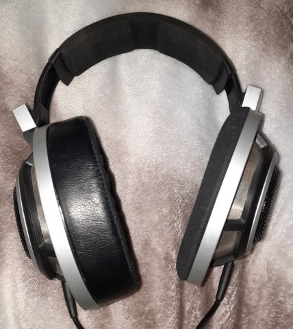

    Для амбушюр купил тонкую овечью кожу. В общем то уже можно начать шить, но хотелось сделать амбушуры с перфорацией. Вот думаю чем ее сделать и как. Попробую сделать плосковатые уменьшенные в ширину и толщину.

jarsy Ну ни фига себе печалька, вообще обидно, сочувствую :((

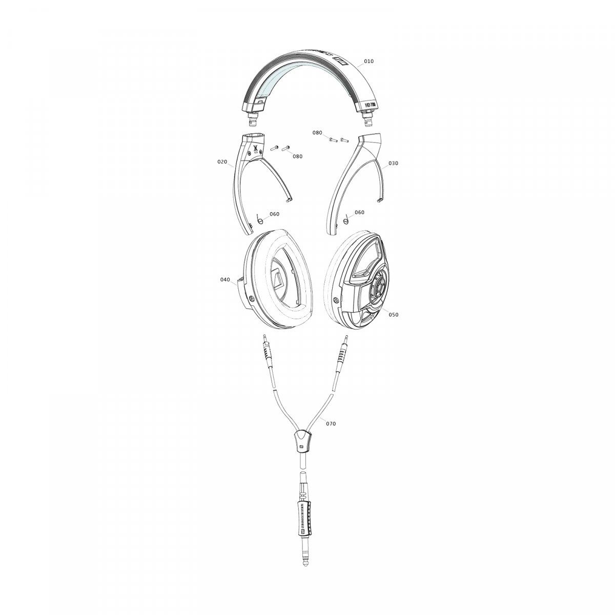

Я конечно не видел отдельно верхней накладки, но отзывы что оно может откалываться были. Из расходников Сенхи предлагали только амбушюры и мягкую накладку оголовья, и то процесс ее замены осилит не каждый. Скорее всего оголовье идет в сборе.

  У меня есть налаженное общение с сервис центром сенхайзер в Украине. Могу ради прикола спросить про деталь под номером 010.
Резину точно не продают она как бы нанесена или наплавлена на оголовье, даже не приклеена. Остатки к стати легко смываються спиртом.

  Послушал еще 700 после сборки без амбушур и однозначно буду с ними заморачиваться. Пока что это именно то что мне интересно. Перед ними приобрел T50RP и думал делать им тюниг по максимуму. Но характер звука, все же мне ближе в динамах, а фостексы послушаю пока не надоест.

UPD: Цена оголовья 90$, полная предоплата, ждать месяц. Так что в моем случае только хэндмейд. Само оголовье то в отличном состоянии, механизм итд. Сами наушнки куплены ненамного дороже, в этом как бы вся соль была.

А наушники лежали где-то на солнце? В связи с чем оголовье деградировало?
Изменено пользователем jarsy
5 минут назад, Solitudo сказал:
   Главная причина, жирные волосы, кожа. Возможно солнце и табачный дым тоже сыграли какую то роль. Точно не скажу.
Судя тряпочкам в которые превратились амбушуры и кабелю который полностью рассыпался на всей V образной линии, во всем виноват жир.
Благо кабель длиннющий, внутри тканевой оплетки все те же 2 жилы. Буду приводить в порядок, ниже линии разделения он в идеале.
   Наушники куплены мной в очень плохом косметическом состоянии.  Но весь пластик, драйверы и внутренние вставки защищающие драйвер от попадания мусора - после мытья в идеальном как новом состоянии. Драйвер в стирку не ходил :D

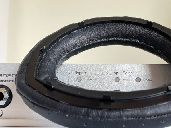

В общем, пошил я амбушуры. Шипскин 0,5-0,8мм. Шил вощеной нитью вручную с очень мелким шагом. Поролоновый наполнитель взял от старых рассыпавшихся в труху родных амбушур. Первый бублик получлися с первого раза. Потом технологию я решил изменить и начались страдания. Выкройка, потом перфорация - давали сильный размах по размерам и как результат выходили жуткие несходняки почти по сантиметру на периметре. Вернулся к первому способу, сначала шью , а  перфорирую только перед закладкой поролона и финальным внешним швом. Внешний шов решил сделать внутри амбушур. Перфорировал стальными пробойчиками для кожи 1мм приблизительно.
   Крепление сделал следующим способом. На оригинальные заставные вставки с защелками  наклеил двусторонний бесцветный скотч 3М 0,2мм. И потом с силой прижал к амбушуру. Получилось что то аля Audeze только теперь на защелках:
    Сам пошив и еще + 2 запоротых варианта с несходами, занял у меня огромное количество человекочасов. Так что фанатизм в чистом виде, не мое это ремесло :stopit:. Пока дошивал, думал, хоть бы теперь не прикипеть к ним. Вдруг звук будет плохой, я ж э того не перенесу просто :(((
   Вчера вечером добрался до прослушки, наконец то. И звук очень понравился. ВЧ в полном порядке, бас как я понимаю относительно оригиналов приподнят, при этом его немного в общем понимании. Сцена как и следовало ожидать шире чем в 660S.  Пространство очень комфортное, одеваешь и сразу погружаешься. Вовлекаторство сильное но оно отличается от HD660S, разрешение очень хорошее, высокие на пилят и очень приятные. Обычно у сенхайзера я сразу обращаю внимание на ВЧ. Паралельно восстанавливал друзьям баеры 770 32 ома. Звук эфектный но и ВЧ запиливают вусмерть, прям аппарат для проверки или сзух еще в порядке у тебя. И середина в баерах подзавалена. Все таки в HD700 в моем варианте звук выше классом именно по подаче. Слушая их не думал что середина завалена, все отлично слышно.

Шов местами выглядит неровно, хотя швы идеально ровные, просто нужно будет пальцами отформировать, кожа оказалась очень хорошим материалом, тянеться куда угодно и крепкая при этом.
