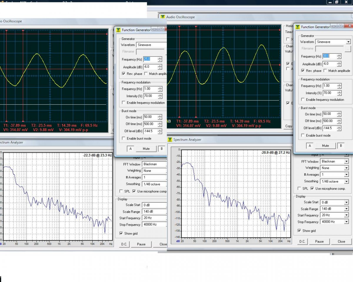

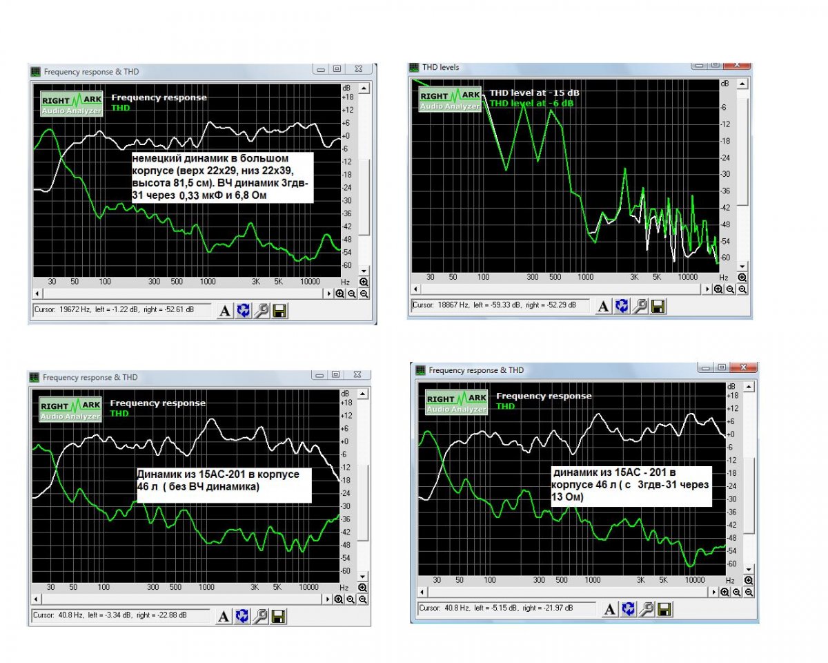

4 минуты назад, Voling сказал:
В отличие от конкурентов к изделию прилагаются по каждому узлу будут все параметры и графики как по электрическим сигналам так и по акустическим - в точках где будут уши слушателя.
Примерно в таком виде
551463148_15-201.thumb.jpg.9561be7e9defe9959ac8e1d233f43e79.jpg 279294961_.thumb.jpg.db034fc940b7de61c213f7f7539d67b4.jpg
Вы, этими графиками, брокеров на бирже удивлять будете, а не любителей комфортного звука...

5 минут назад, Alt37 сказал:
Дело то хозяйское - аппаратуру можно купить и по совету из зала или акции покупать наугад - тоже вариант...;)

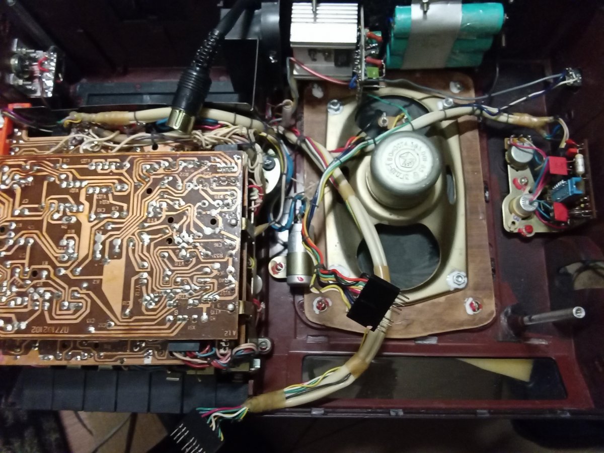

Тут я параллельно  переключился на модернизацию переносной магнитолы, в которой обнаружил массу заводского брака, сильно ухудшающего качество звука. Одним из существенных недостатков был заводской брак динамика - катушка цепляла за магнитную систему. Этот динамик заменил на отечественный динамик 3гдш-1 (8 Ом). Эти динамики усовершенствованные варианты динамиков 1гд-40 (36), которые были разработаны еще чуть ли не в конце 50-х годов и имеют очень неплохие параметры.

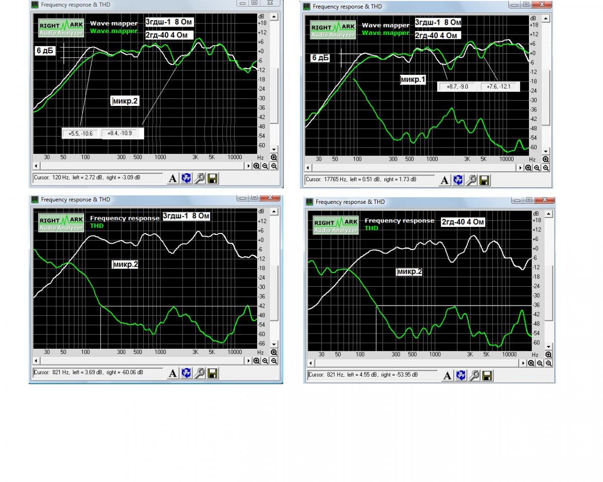

Пишу про эти динамики в посте про "наушники жмут" потому, что попробую эти динамики использовать в качестве фронтальных АС в муз. кресле вместо 15 АС-201 с минимальным акустическим оформлением - корпус открытый ящик по размеру динамика или АС с ПАС. Тем кто хочет послушать как работает такой динамик при мощности порядка 5-7 Вт, есть реальная бинауральная запись,
https://yadi.sk/d/L_avOMQTWLNWDA
правда записывающие микрофоны и источник сигнала не ахти - муз. центр JVC. Мощность 5-7 Вт. Если прислушаться, то слышны косяки в работе транспорта CD и даже работу динамического шумоподавления  в некоторых записях СD. С 7 ватт я уже слышу достаточно сильные искажения на НЧ. Они становятся на мощности порядка 7 Вт уже больше 3-10%. На СЧ и ВЧ этот динамик работает на уровне класса Hi-Fi аппаратуры - практически до 20 000 Гц с искажениями порядка 0,05% вплоть до 7 Вт.
В дальнейшем буду использовать такую же схему демонстрации работы муз. центра, чтобы те, кто не понимает смысл графиков, показывающих качество работы звуковоспроизводящей аппаратуры могли своими ушами (и моими микрофонами) услышать эти звуки, как бы виртуально, сидя в этом кресле.
А вот так выглядят графики АЧХ и искажения динамиков 2гд-40 и 3гдш-1 в половинке корпуса от Аэлиты 102 (в корпусе будет дополнительный подъем на частотах от 200 до 50 Гц примерно на 2-3 дБ по сравнению с этими графиками) и искажения на НЧ снизятся за счет дополнительного демпфирования динамика.

10 минут назад, Voling сказал:
А вот так выглядят графики АЧХ и искажений динамиков 2гд-40 и 3гдш-1 в половинке корпуса от Аэлиты 102
А графиков абонентского громкоговорителя ''Москва'' нет случаем...?

8 часов назад, Alt37 сказал:
Вам, чтобы достичь уровня комфорта наушников, стоимостью условно в 100000 р., нужен КНИ на 10 Гц  в 10%, измеренный при сигнале в 95 Дб и менее 0,1% на 1кГц... это для начала)
Чувствительность этого динамика порядка 91 дБ Вт/м. Это означает, что на расстоянии 1 м и при подводимой к нему мощности 7 Вт уровень звукового давления на 1 кГц будет под 100 дБ Вт/м. А поскольку голова человека от динамика в музыкальном кресле будет на расстоянии, примерно 0,3 м, то и уровень звукового давления увеличится - плотность потока энергии увеличится примерно в 9 раз ( обратно квадратичная зависимость плотности потока звуковой энергии от расстояния)... Округляем + еще 10 дБ. Итого, порядка 110 дБ Вт/м. Глядя на график видим, что на частотах в районе 500 и выше 3000 Гц искажения порядка 48 - 65 дБ (КНИ им соотвествующие будут где-то порядка 0,3 -0,05%). Так, что если мощность подводимую к динамику уменьшить на 15 дБ, можно будет получить звуковое давление комфортного прослушивания - порядка 95 дБ и при этом также снизятся и искажения (примерно на те же 15-10 дБ). И они станут где-то до 0,1 - 0,02%. Так, что эти динамики дадут фору многим динамикам, как вы говорите 100 000 руб. ценовой категории. Зато они не будут жать на уши и голову. А если использовать самые лучшие импортные динамики, то искажения и неравномерность АЧХ можно будет улучшить еще на 6-10 дБ (искажения снизятся примерно в два - три раза до 0,03 -0,01%).
И как я сразу не допер, у вас же идеальный излучатель и потому все очень просто можно посчитать.
21 минуту назад, Alt37 сказал:
Тут не надо доперать - смотришь на графики и на них видно какая АЧХ и какие искажения ( 2 и 3 гармоники ) на соответствующих частотах, полученных с помощью конкретного микрофона и компьютера. При использовании специального измерительного микрофона, который имеет меньше собственные шумы и более ровную ( почти идеальную) АЧХ, измерения получаются точнее. Но ненамного.
А на 10 Гц будет работать сабвуфер на 12* 300 Вт динамике - он работает с искажениями в 3-5% до 7 Гц при мощности в 10 Вт. А на частотах работы НЧ динамика искажения от 40-50 Гц до 120 Гц порядка 3-1% на мощностях до 10 Вт. На мощности 1 Вт порядка 1-0,5%. При меньших мощностях и искажения меньше. Я же выставлял эти графике в посте про муз. кресло - посмотрите. Там все четко видно.
Изменено пользователем Voling
5 минут назад, Voling сказал:
Тут не надо доперать - смотришь на графики и на них видно какая АЧХ и какие искажения ( 2 и 3 гармоники ) на соответствующих частотах полученных с помощью конкретного микрофона и компьютера. При использовании специального измерительного микрофона, который имеет меньше собственные шумы и более ровную ( почти идеальную) АЧХ, измерения получаются точнее. Но ненамного.
Вот, вот... и я про то. Измерения получаются, вычисления получаются, звук исходит, а звучания нет.
