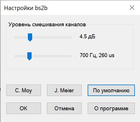

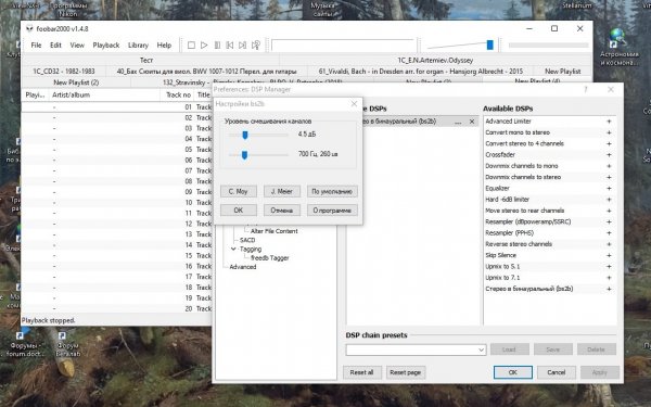

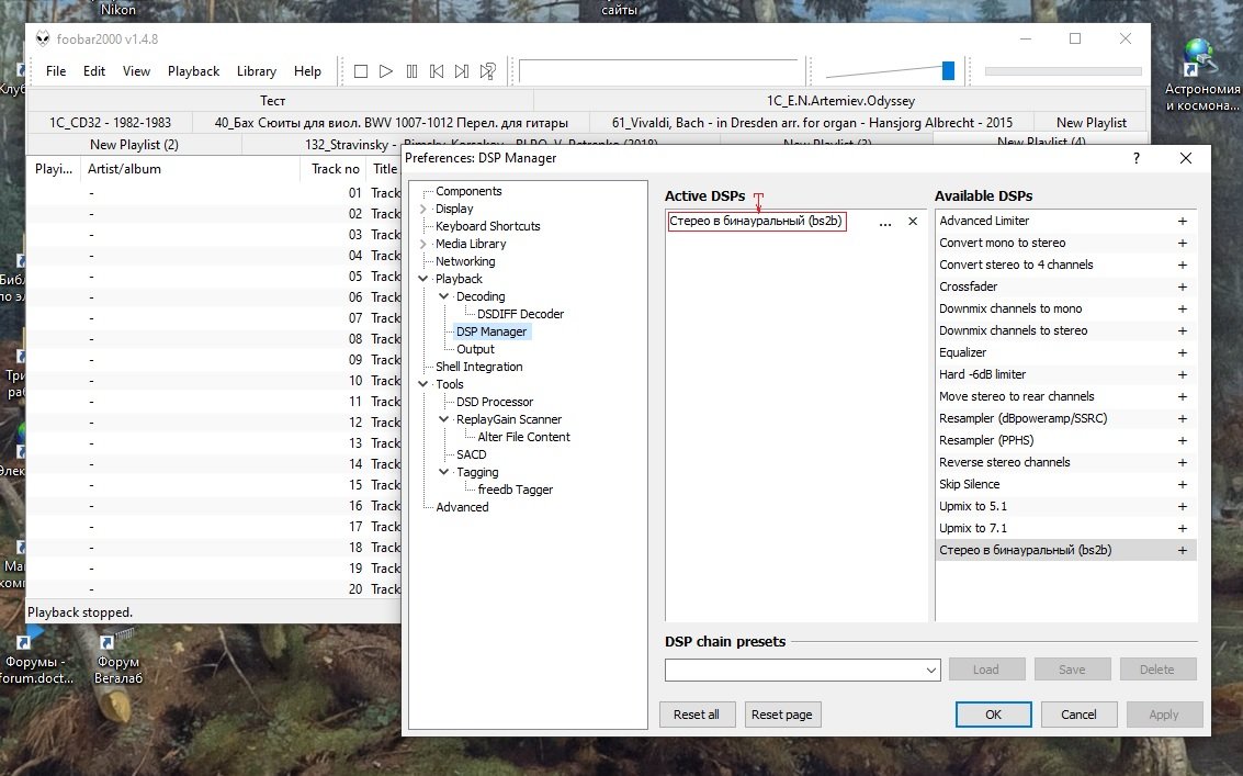

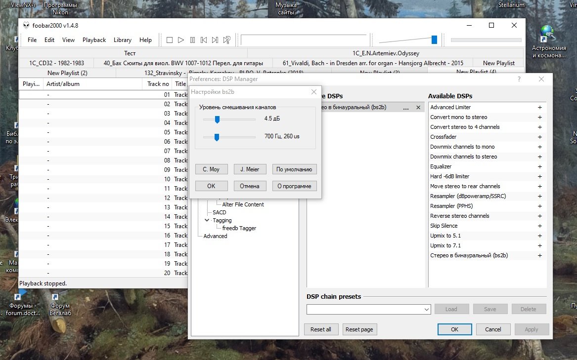

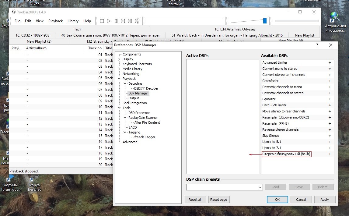

Русифицированный компонент Bauer Stereo-to-Binaural
 "Стерео в бинауральный (bs2b)"
  Обычная стерео запись предназначена для прослушивания через акустические системы. Это означает, что звукорежиссер делает стерео микширование с соответствующей адаптацией звука. При обычном длительном прослушивании в наушниках Вы будете утомлены из-за неестественного стереоэффекта с расположением источника звука, как бы, внутри головы.
  В наушниках отсутствует эффект, заключающийся в том, что звук идет от каждой из двух акустических систем к обеим ушам достигая противоположного уха с задержкой на некоторое короткое время из-за прохождения дополнительного расстояния, и с частично ослабленными верхними частотами из-за эффекта тени головы. Bauer stereophonic-to-binaural DSP (bs2b) предназначен для улучшения прослушивания аудио стерео программ в наушниках, давая приближение звука к колоночному.
Имя файла foo_dsp_bs2b
Настройка
Вначале программу необходимо инсталировать в foobar2000. Для этого файл программы необходимо скопировать в папку "Program files - foobar2000 - components" и далее действовать по стандартной методике. Затем необходимо включить программу "Стерео в бинауральный (bs2b)" в DSP foobar2000.
Затем можно настроить параметры программы "Стерео в бинауральный (bs2b)" по своему предпочтению.
1) C. Moy - 700 Гц, 6 дБ. Эта настройка близка к параметрам устройства перекрестного смешивания сигналов стерео каналов Chu Moy;
2) J. Meier - 650 Гц, 9,5 дБ - внесение наименьших изменений в исходный сигнал только для расслабления прослушивания через наушники. Этот параметр близок к параметрам цепей перекрестного смешивания сигналов стерео каналов, реализованных в усилителях CORDA Ян Мейера;
3) По умолчанию -700 Гц, 4,5 дБ. Этот параметр ближе всего к виртуальному размещению динамиков с азимутом 30 градусов и удалением около 3 метров.
Изменено пользователем Игорь Тихомиров
