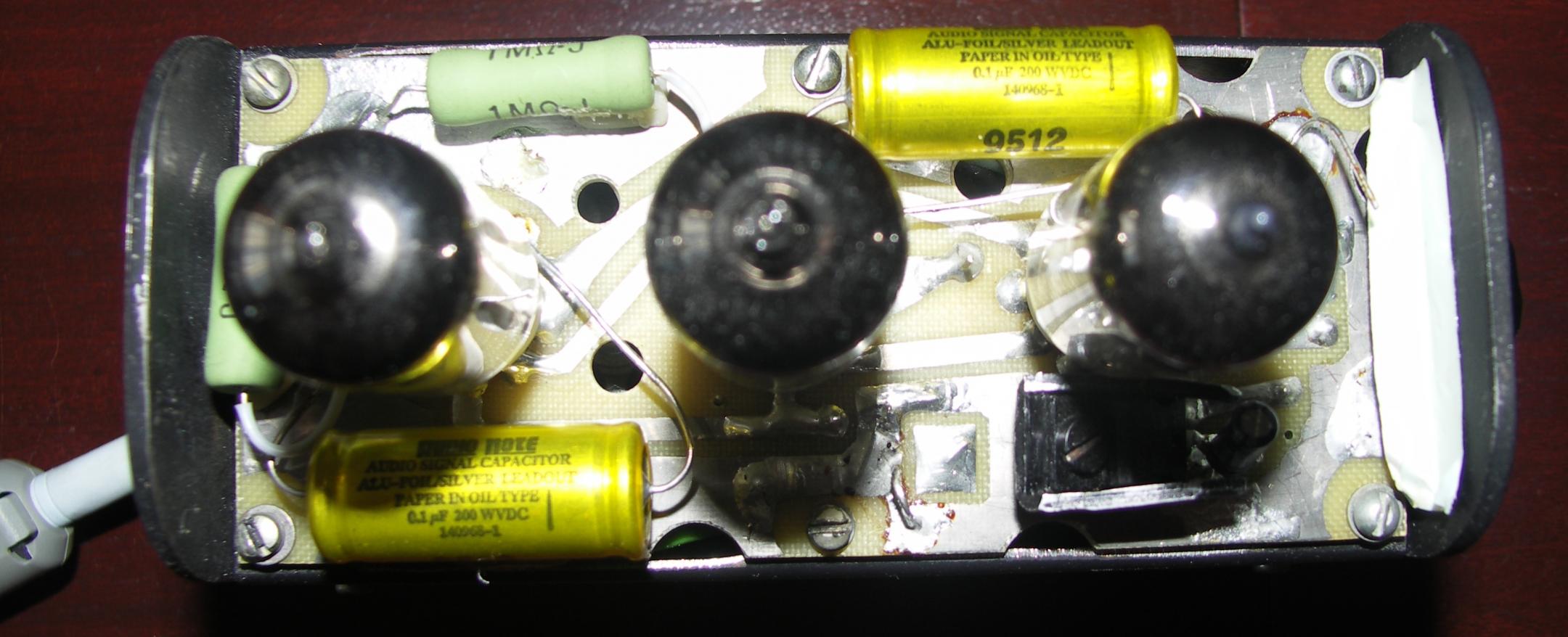

Фото будет, при апгрейде сразу не сфоткал... сорри.
выполняю...
Сходил в гости , попил чаю да и с "картинками" ...
post-13295-0-73207800-1500530213_thumb.jpg post-13295-0-77270500-1500530225_thumb.jpg
post-13295-0-87193400-1500530235_thumb.jpg post-13295-0-77663500-1500530246_thumb.jpg
У нового хозяина Паровозик выступал, а сейчас тем более выступает в качестве основной системы.
И хорошая новость цена на "Ноты" ещё упала 490р, жара понимаш...
Утаил... при апгрейде был заменён сгоревший светодиод на синий(хрень получилась..(жёлтый иль оранжевый самое ТО)) и повешено на сетевой провод два феррофильтра... :music:
