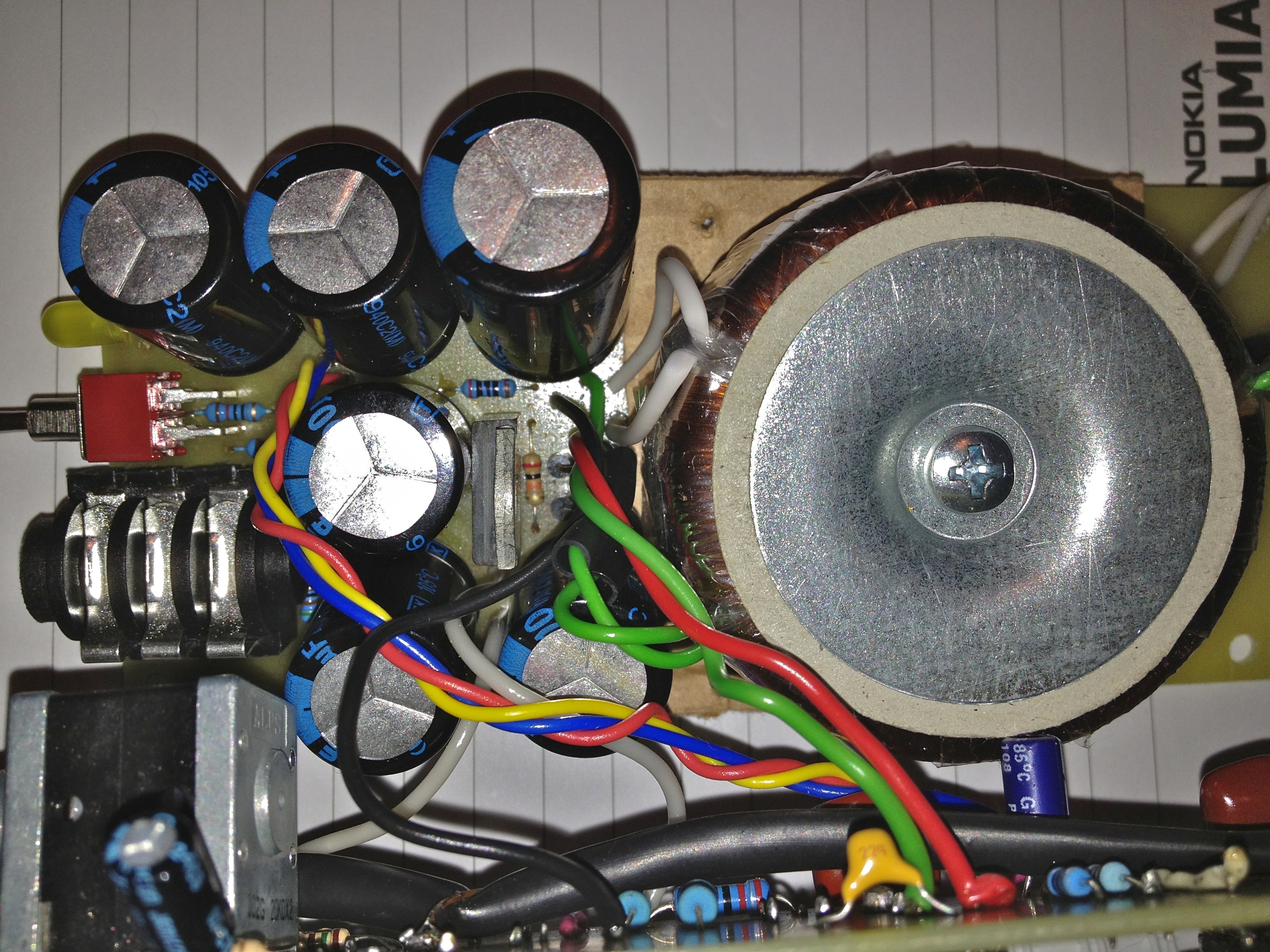

доброго времени суток, проблема вот какая, спаял усилочек Lunch box ll.... вот, когда выводишь громкость больше 50% звук начинает рвать с низов особенно...
не могу разобраться никак. для сведения - сначала неправильно спаял мостик диодный VD5-VD8 (правые диодики напаял меткой вниз) перепаял все заработало, потом по негорящему светодиоду обнаружил что его напаял не в ту сторону, его перепаял он загорелся. теперь вот осталась одна проблема описанная выше, кто чего посоветует, приклеиваю фото рукоделия моего))) заранее благодарен
what does not kill me, make's me strong
cartoon_62
А там нет кнопочки переключения усиления, как в некоторых готовых лакониках? Может просто излишняя чувствитльность? Насколько от минимум регулятор громкости слушаете?
HTPC | NAD M51 | SE 6LR8 + Cabasse Farella 400 | Polk Audio PSW12 | "Semigor" + Beyerdynamics DT901 | Stax SR-4070 [на хранении],
это в смысле рычажок H - L ? Он есть но в обоих положениях звук рвется. слушаю на положении 50% ибо дальше звук разрывается, вот
cartoon_62
В режиме этого переключателя L - положение регулятора при начале "срыва" такое же как и на H, при одной и той же слышимой громкости? Оно выше комфортной громкости, или ниже?
начало срыва примерно одинаковое в положении L и в положении Н, но в положении Н срыв интенсивнее по всем частотам, и в обоих положениях, ниже комфортной громкости
может ли это быть из-за того что у моих наушников импеданс 36 Ом???
вылечились)))) 67 страниц форума и я нашел перепутанные резисторы))))) всем спасибо) хорошо)))
