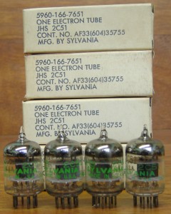

Кстати вместо 6Н3П можно и 2С51 поставить. Если кто из Москвы, могу одну лишнюю Sylvania 2C51 на TESLA 6CC42 махнуть.
Я готов махнуться. Как это удобней осуществить?

Да мы вроде уже махнулись. :drinks:
