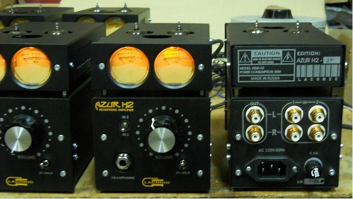

AZUR-H1 - это новый усилитель, по схеме умощненый LB Pro
Прилагаю фото брата-близнеца AZUR-H2, они внешне практически ничем не отличаются

Да, они. Выпускают в версии ST (стандарнтая), версия B880 (для Байеров) и версии S600 (для зенхайзеров) AZUR-H2 построен на лампах 6Н1П/12AU7/ECC82 и 6Н6П/ECC99

Вы будете предлагать только конструкторы этих усилителей, или можно и в сборе купить будет?
Понял, что запутал.
Поясню:
AZUR-H1 еще не выпускаются, будут как готовые, так и КИТы
AZUR-H2 выпускатся пока только как готовые, они-же адаптируются под наушники.
