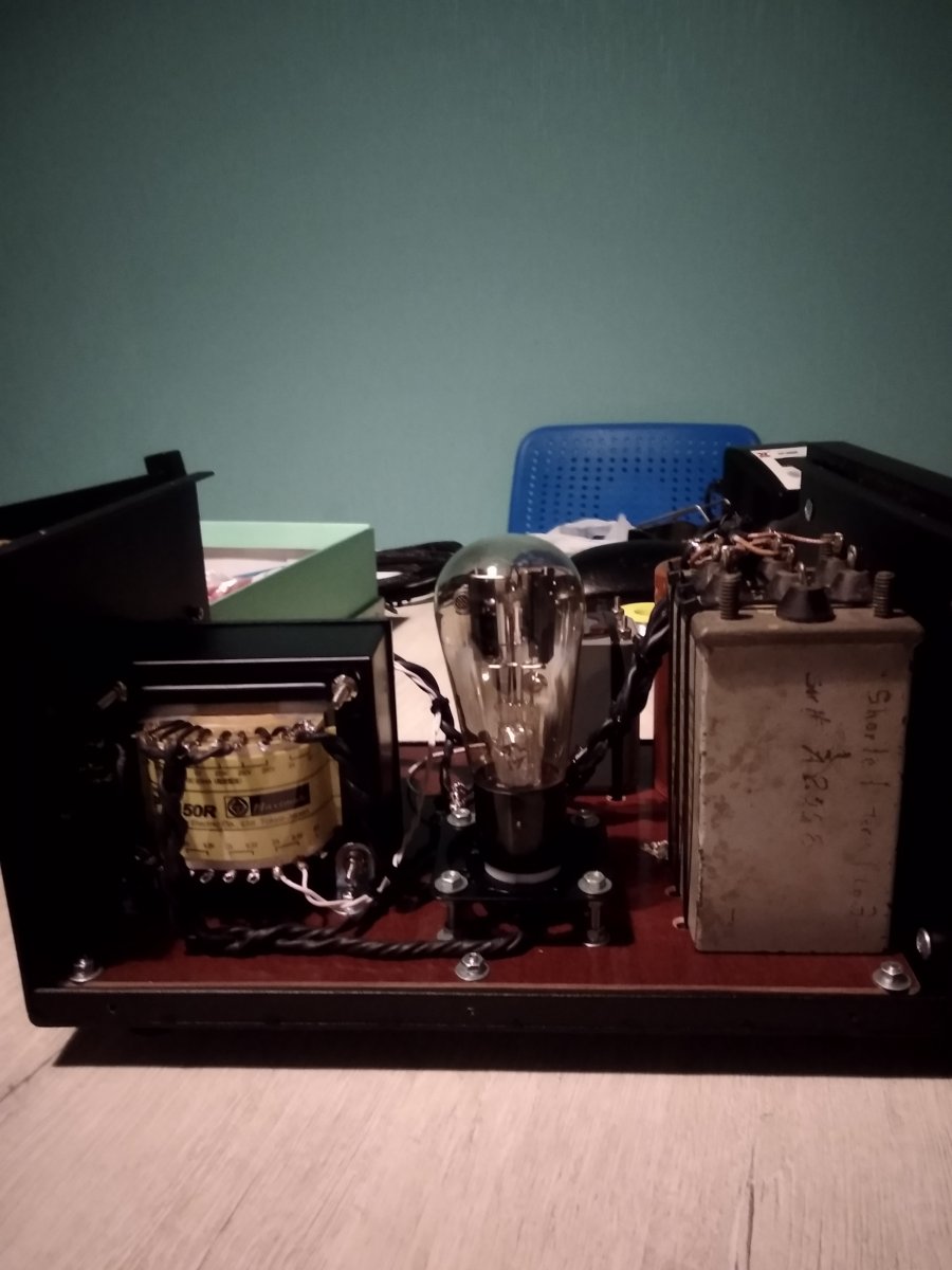

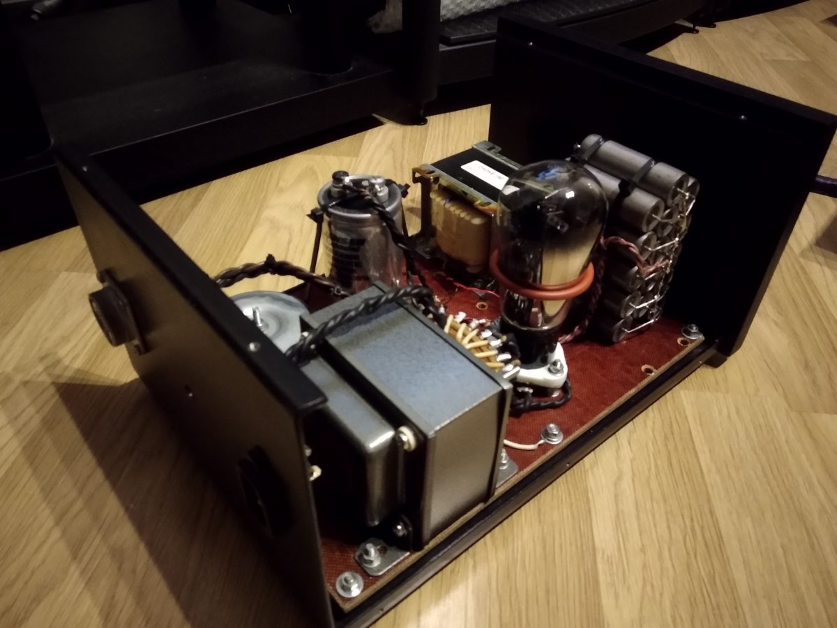

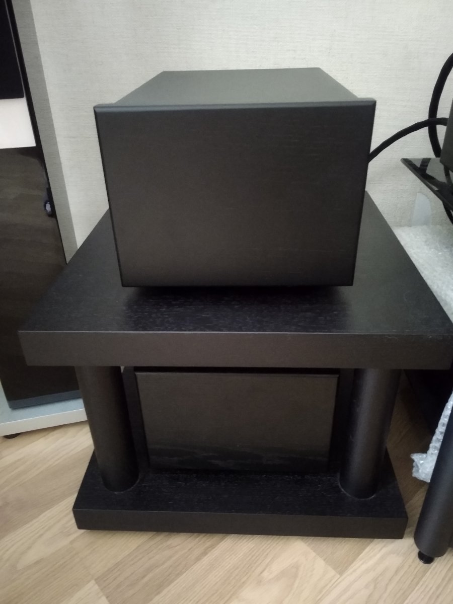

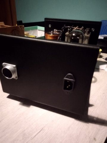

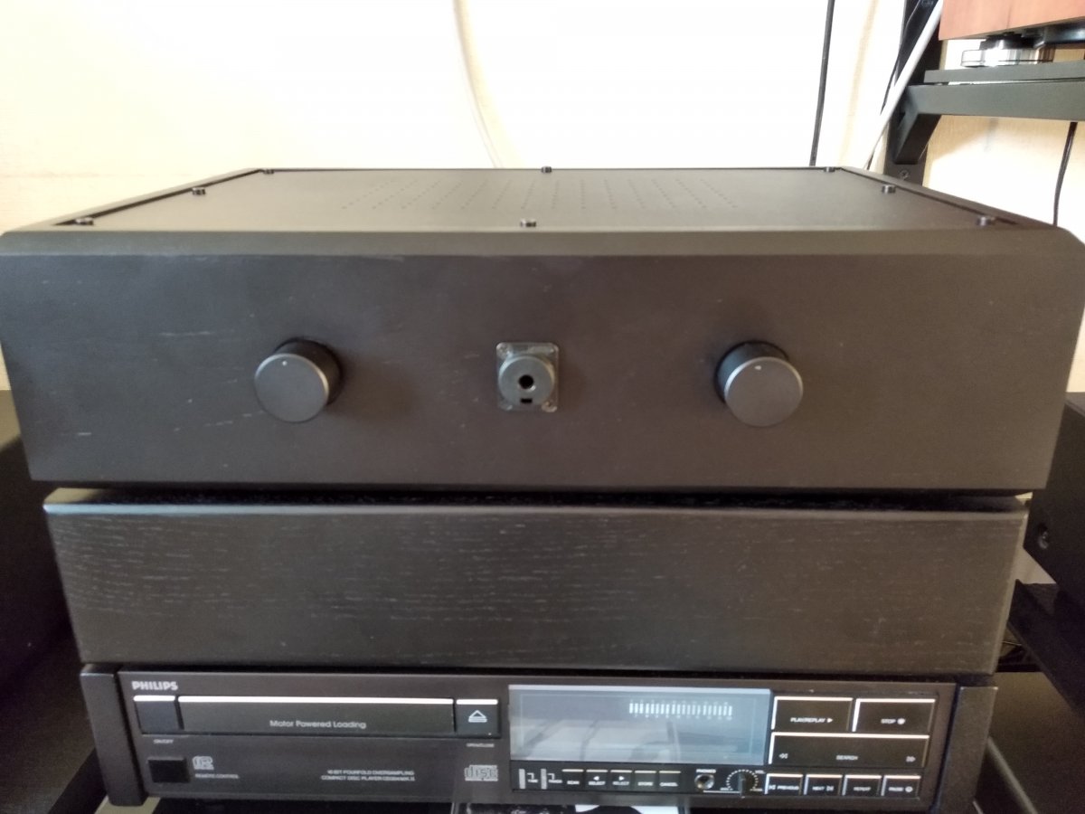

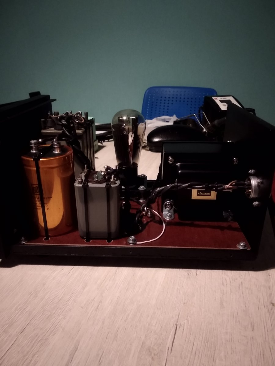

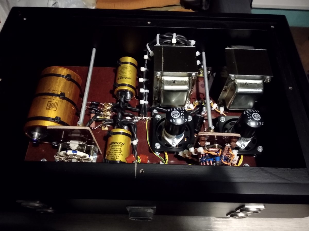

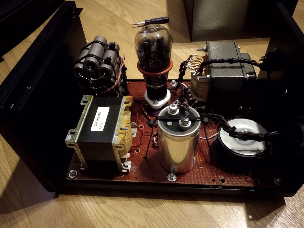

Несколько месяцев назад сделал себе усилочек для высокоомных наушников. 250-300 ом.
Один каскад на c3g в триодном включении.
Выходные трансы кастомные Sowter.
Силовой трансформатор Hashimoto, дроссель Tamura. Кенотрон 280, первый конденсатор W.E., тот самый, древний, с которого содрали Duelund.
Дальше конденсаторы Jensen, Roe.
Регулятор громкости Audio Note в L включении. И тд.

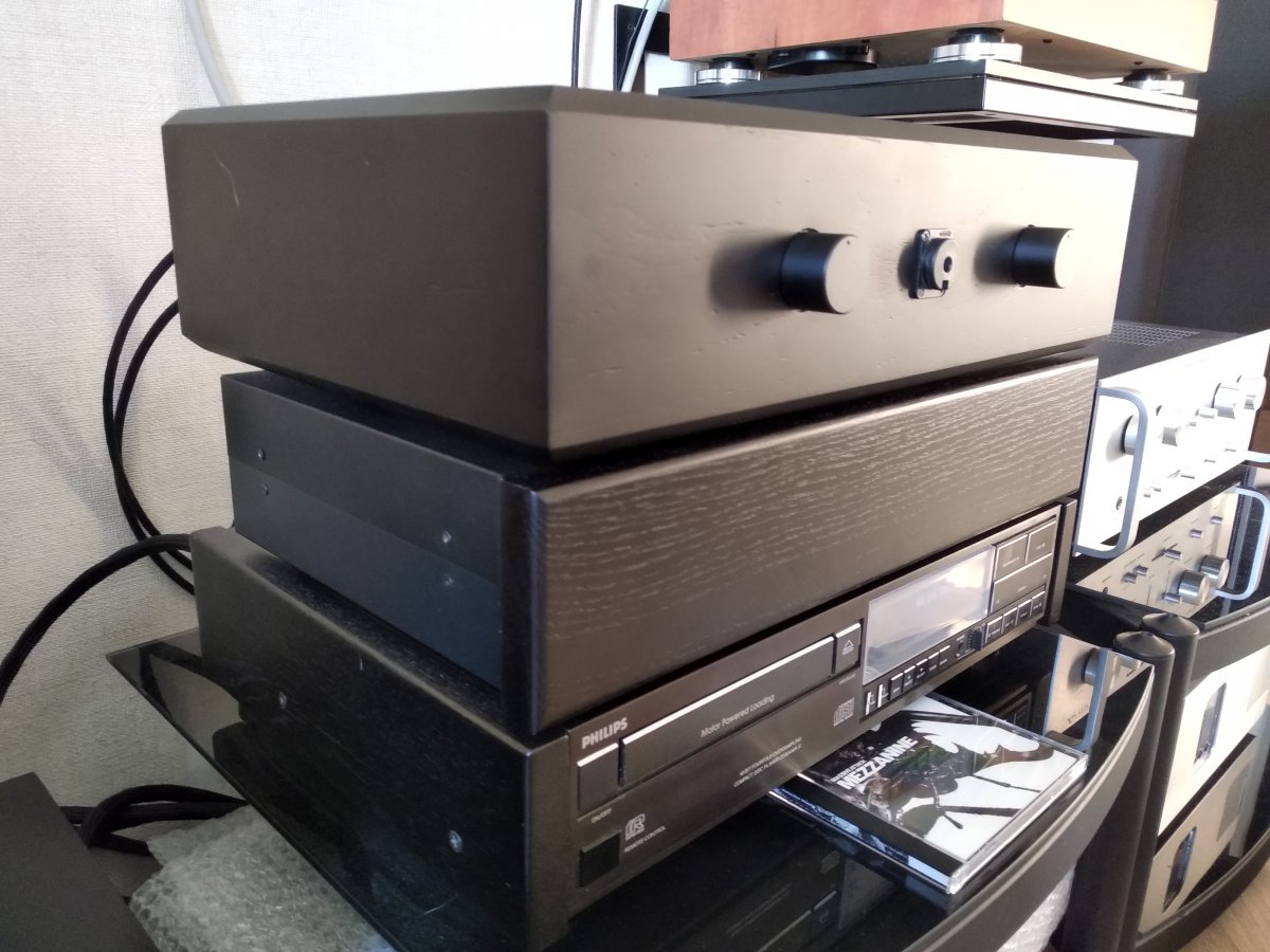

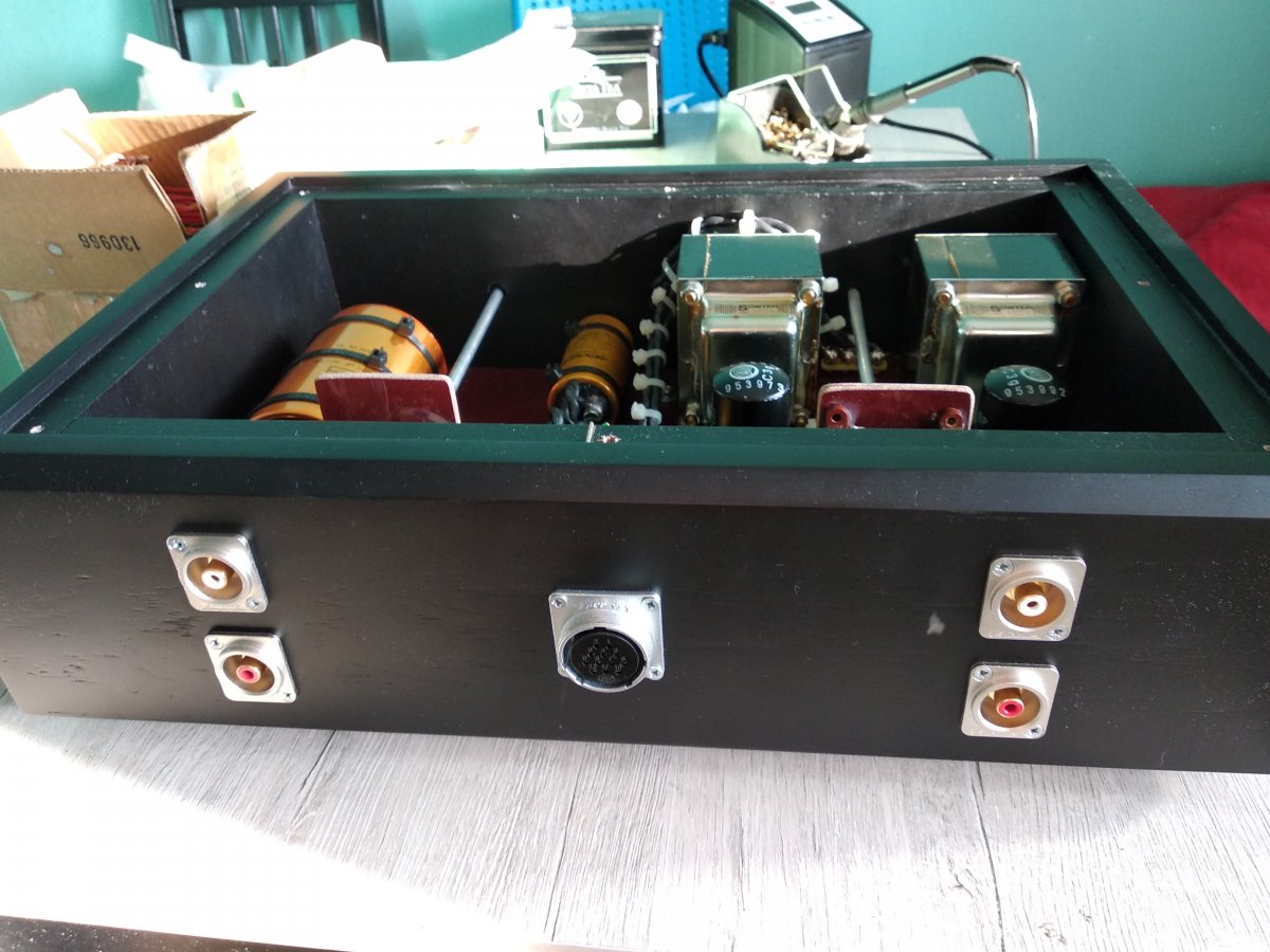

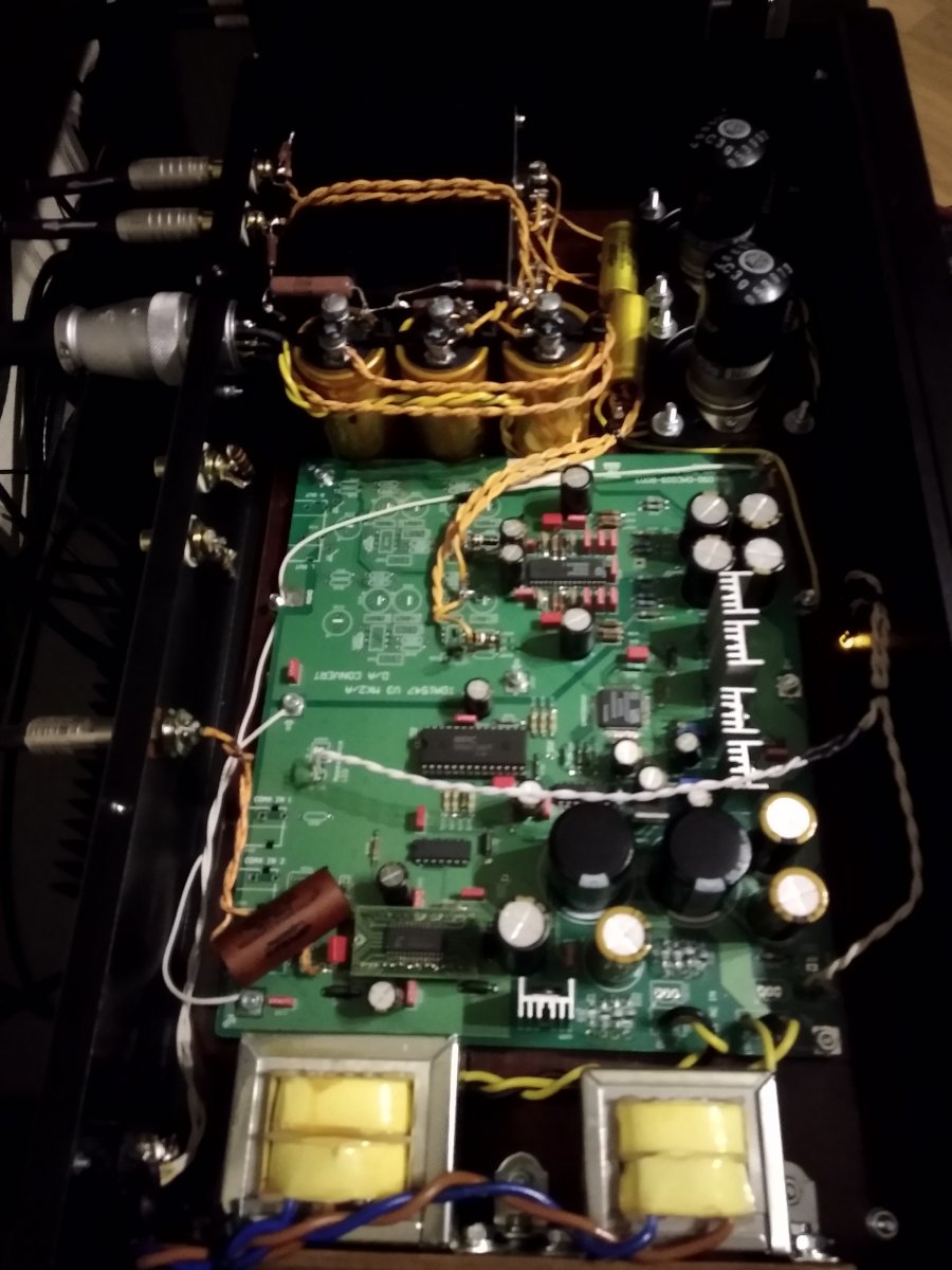

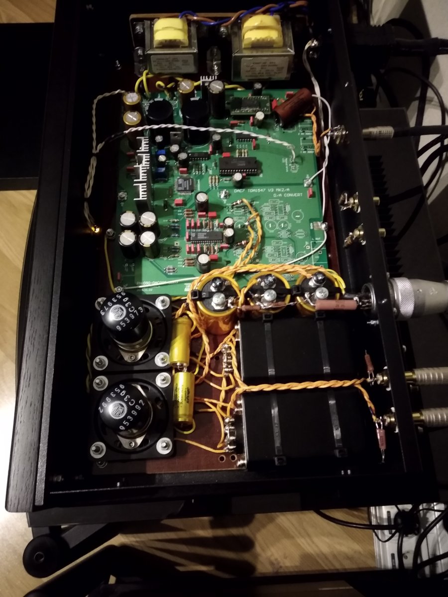

В дальнейшем будет использоваться и как пред.
Тоесть, в планах слепить ламповый оконечник и использовать к нему этот ушник как пред. Все рассчитано, вроде все норм. Посмотрим как получится на практике.

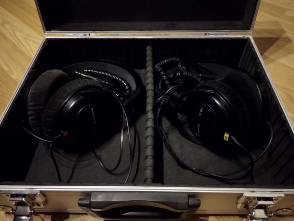

По наушникам.
Основные наушники это Баеры 901 с современными амбушюрами черными 770. Кабель заменён на кабель от винтажных 990-х.
Это дало большую проработку на вч, тоесть кабель не такой притемненный как родной.
Это сделало звучание закрытых 901-х более открытым. Они и так а стоке звучат совсем ни как закрытые, а рекаблинг сделал их звучание практически как у открытых.

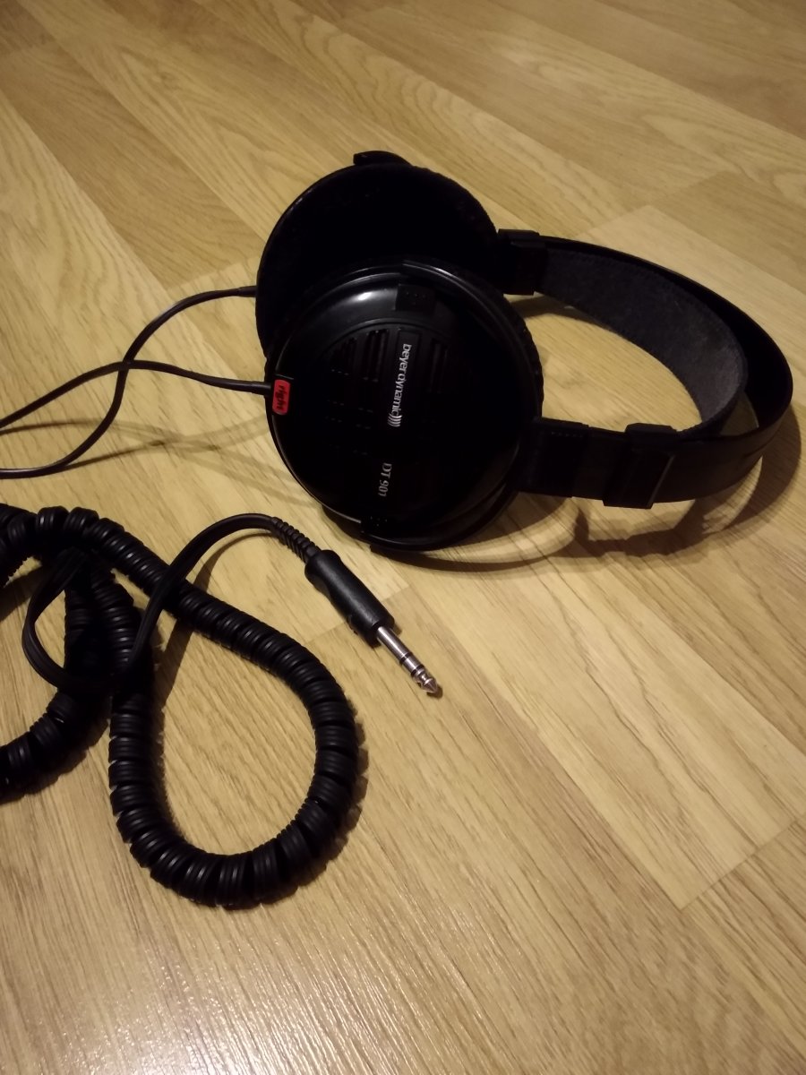

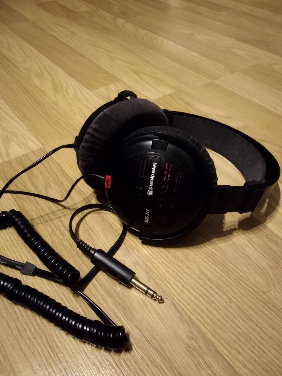

Баеры 901-е ранней ревизии. Полностью стоковые. Родные амбухи, родной кабель с большим джеком.
  • Нравится 5

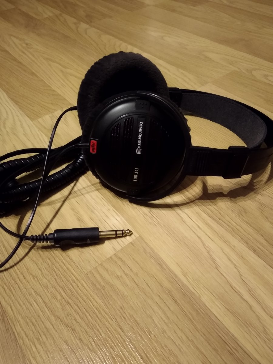

Дальше.

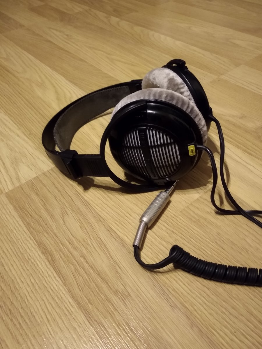

Баеры 801-е. Полностью стоковые.
Тоже ранней ревизии, с кабелем с большим джеком. Амбухи стоковые.
Звучат так же как и 901-е, но баса больше. И чуйка чуть меньше. Тоесть громкость нужно немного больше выкручивать
  • Нравится 5

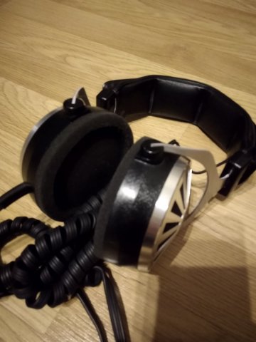

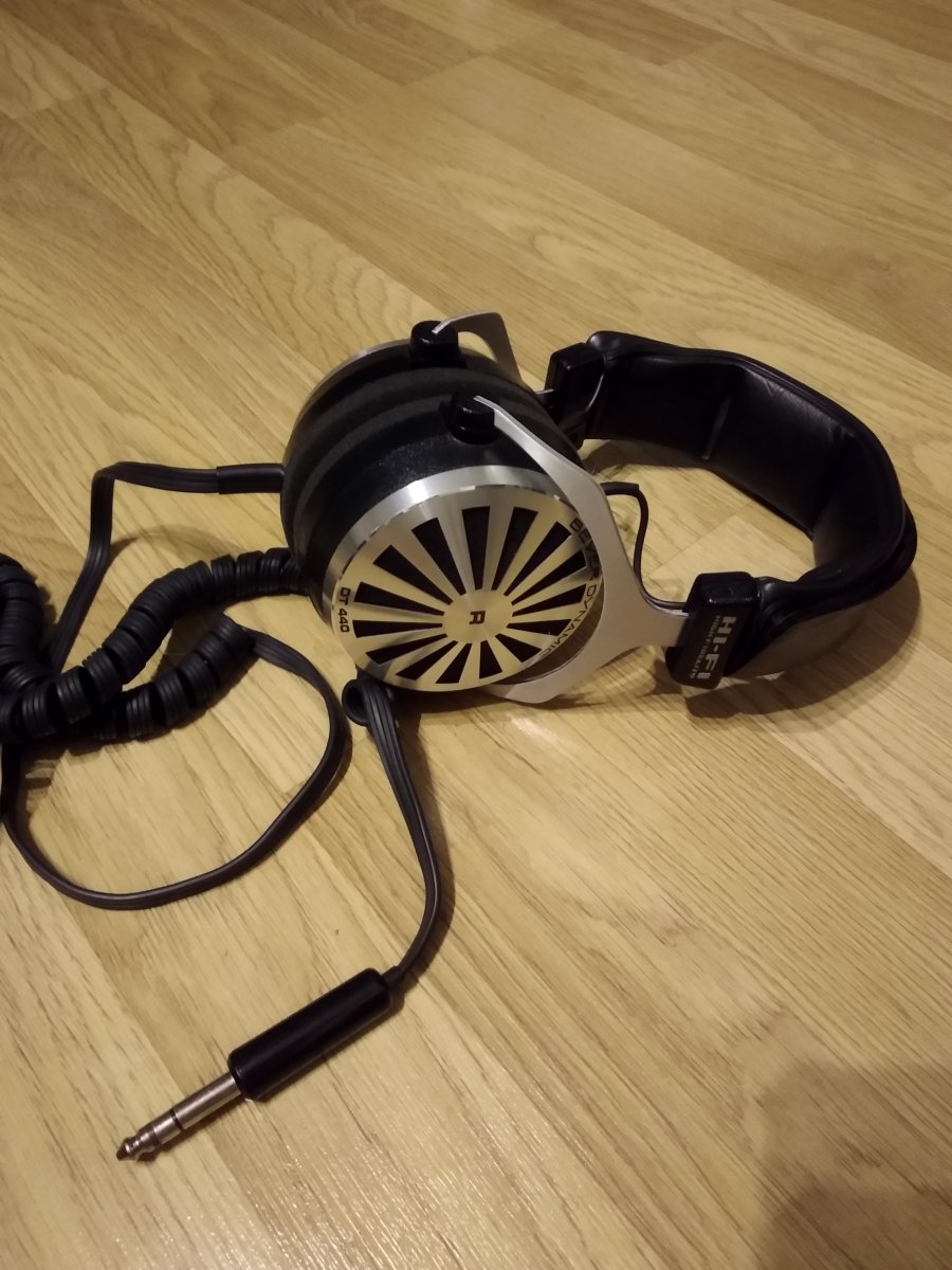

Ещё есть 70-х годов Баеры 440.
Большие накладные наушники.
Странные, но звучат отлично, в духе винтажных Баеров. Очень натурально.
И то что они накладные, не мешает им хорошо басить)
Импеданс 600 ом.

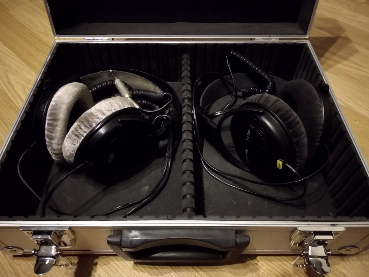

Есть ещё винтажные Баеры 550. Тоже хорошие наушники.
Сейчас гостят у человека.
Были ещё 501-е. Тоже очень хороши. Тоже гуляют где-то или продал, не помню)
Вообще, было много всяких наушников.
Как нибудь попозже сделаю заметку об отличиях в конструкции и звучании популярных винтажных Баерах 801, 811, 831; 901, 911, 931.
из тех древностей, что были в руках оставил себе только 801 - самые вкусные)
