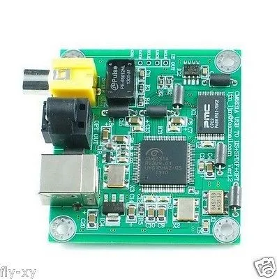

есть еще такой вариант
кто нить юзал его ?
и чем он отличается от этого
HTB1QGTPQXXXXXbzXpXXq6xXFXXXN.jpg?size=152328&height=1000&width=1000&hash=c4ae8b125ce7fe2d228742e27ac22629
кроме как ценой?

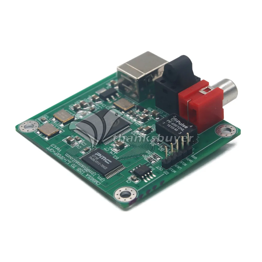

или от этого?
HTB1dMDuLXXXXXaOXFXXq6xXFXXX5.jpg?size=48875&height=400&width=397&hash=f953641701d2cba9b148978e0d91ed3d

у меня есть кабель, и ноутбук есть но каждый раз вставать к нему чтобы в jriver переключить радиостанцию -ломает. пока заказал на али этот цифровой интерфейс (2е фото ) -отпишусь
