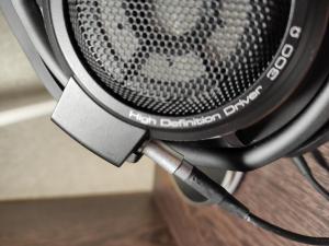

Добрый день. Подскажите пожалуйста. Купил новые HD 660S. Как правильно в них втыкнуть коннекторы кабеля. Полностью надо втыкать? До щелчка? Очень туго идёт...
Втыкать надо уверенно и как можно глубже - до конца, но без спешки.
Вы можете относится ко всему лишь так как можете, но не стоит всё излишне усложнять. Жизнь и так это сделает, хотите вы того или нет.
Не спешил. Вот так получилось воткнуть как на фото. Это до конца или нет?
Щелчка не было (в инструкции указано нужно до щелчка)
Нет.

И так сильно давил, Туго идёт. Опосаюсь сломать..

Вроде до конца получилось продавить. Но щелчка так и не было. Пару миллеметров осталось. Действительно ли их до конца надо втыкать?
Покажите на фото как должно быть..
Ну, ломать-то не надо....
Сами посмотрите в разъёме расстояние до упорной плоскости, хоть спичкой измерьте, и сравните с длиной штекера.

@Marakup, у меня вот так получилось. Без щелчков.
Ну хз, вроде нормально, если держится и все играет, то пойдет. Хотя сейчас у себя попробовал, все легко идет, щелчок еле слышный все же есть
Понял. Давно у Вас 660?
У меня очень легко штатный кабель вставлялся до щелчка. Каналы точно не перепутали? А то там можно левый в правый и наоборот умудриться воткнуть, хоть и размеры штырьков разные на разъёме.

Нет, вставлял в соответствии с тем, как написано на оголовье R L.

Не факт, что маркировка правильная. У меня на одном из родных кабелей для 800S стоит на обеих коннекторах маркировка "L". Инструкцию при всём моём желании никак соблюсти не получится.)))
попробуйте местами поменять, но без фанатизма.

Да послушать на знакомой композиции левый и правый канал. Если всё играет, то и перетыкать лишний раз не нужно.
Можно и так. Я какой-то онлайн тест для наушников запускал.

Проверил на двух тестах. Каналы правильно воспроизводятся.

Тогда, если провода держатся крепко и музыка играет хорошо, можно наверное "забить" на это.)

Две буквы L- фото пришлите.
Щелчков не будет, не в 650,не 600,не 580 и в 580 с кабелем от 650 тоже нет щелчка, что человека путать. 660 также не щёлкает. Что обочто там щёлкает?
Штекер с небольшим усилием вставляется. Главное чтобы буквы L-R смотрели наружу.
Перепроверил на 650, характерный щелчок есть

Ошибся. Две буквы R

Два R- это удивительное достижение производителя. Может у них был конец квартала? Если б Ваши фото были от 1 апреля, принял бы их за шутку.
А кому-то досталось два L. Откликнись, счастливчик, ау! :D
