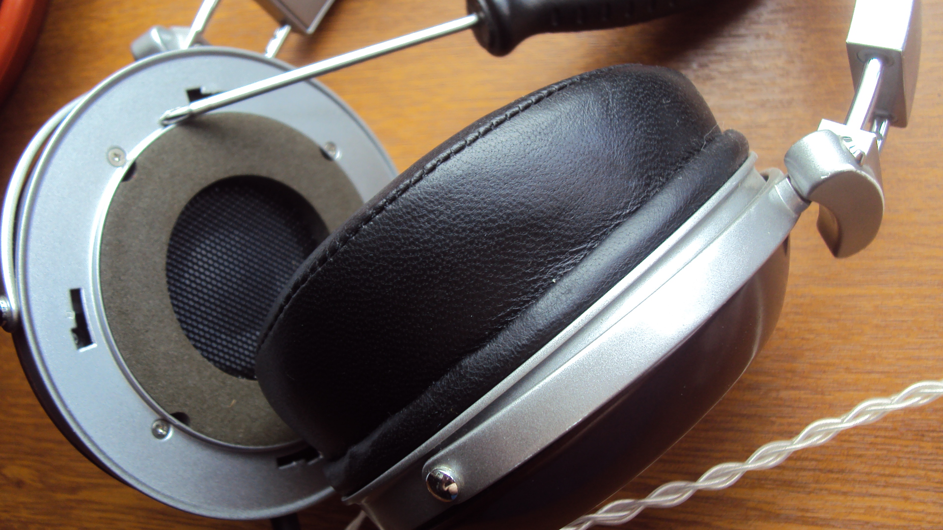

Чертова резьба в пластике ни к черту. Пришлось восстанавливать три дырки из восьми. Вот и думай - тестить ли чашки в следующий раз(((
Думаю, такая же канитель и с Фостексами.
                                                             Алиса в Стране Чудес

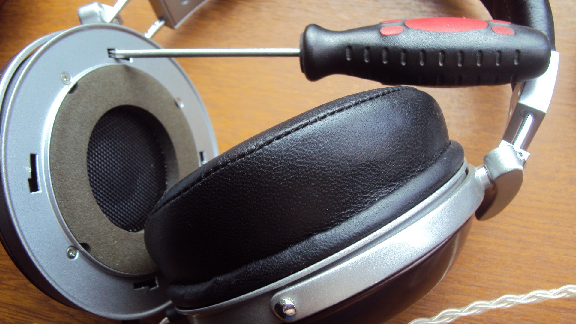

Эх, жалко.... а ведь чашки снимаются и одеваются просто "на прямую". Тонкая отвертка входит в отверстия и напрямую откручивается чашка и это совершенно без последствий для остальных мест крепления. Можно менять чашки столько, сколько "душа запросит" :D
Изменено пользователем pollar
Ага, вот только если чашка плохо встала или хочется её поплотнее подтянуть, то тут драйвер от рамы и рвет.
В общем, не нужно переусердствовать... ну, и насколько я понял, у Михаила заводской брак попался
Astell&Kern AK100 & Sony ZX300 Walkman -> FitEar MH335DW (AA); Sony MDR-Z1R
Откровенно говоря, с такой ситуацией на сталкивался, хотя не мало снимал и одевал(когда подбирал количество динамата "под себя"). У меня чашка плотненько подходит, никаких заметных люфтов. Поджал рукой, и "стандартно" крест-накрест подтянул.
Да. Брак был на 3 винтах из 8. Винты были просто вставлены и прокручивались. Ну и сам я добавил.
Пришлось восстанавливать резьбу. Но слава Богу все получилось и штатные винты даже остались. Но поволновался.

Спасибо, кстати, огромное!!!! Не догадался вывинчивать чашки через пазы от колец. Но терерь уже так и буду делать с новыми чашками. Век живи. Век учись.

Повезло или Вы более аккуратны чем я :yes: - там слабое место: выход кабеля, в этом месте прижим обычно слабый у чашки, так и хочется подвернуть (особенно если кабель потолще поставить), да и боязнь слабого прижима чашки к пас сказывается... если щель останется между чашкой и корпусом драйвера, то труба - звучание можно и не узнать.
Штатные чашки идеально встают, но с кастомом могут быть и проблемы - я так понял, что мои от Лоутона у Михаила с перекосом пошли - вот и результат

Очень может быть. Каждый конкретный случай "своеобразен". Ну а если чашка сильно покороблена, то такими болтиками её всё равно притянуть невозможно. В этом случае в чашке резьба сорвется. К стати тоже просто лечится: спичка и на ПВА.
верно, только это не относится к чашкам из прочных пород дерева как венге, палисандр и подобных - скорее драйвер сорвете, чем резьбу в такой древесине

Согласен, чем плотнее и тверже древесина, тем надежнее резьба(при прочих равных). Но тут нужно учитывать и то каким сверлом было засверлено "первоначальное отверстие и сколько раз снималась-одевалась чашка.
Ну а по поводу того, что резьбы в пластике "порвутся" при сильной "притяжке" коробленой чашки, то такая вероятность мне видится крайне низкой, на мой взгляд более вероятно деформация самого пластикового кольца. Хотя "хрен редьки не слаще", всё равно нарушаются заложенные производителем параметры акустического оформления. Хотя тут есть и успокаивающий "момент": ведь убрав "задуманную" щель, Вы не услышали катастрофического ухудшения звука.
Да и вообще, даже родные чашки, даже топовых 7000-х, на самом деле кривые и косые, так что выводы напрашиваются сами собой.
Ну а что до меня, то из собственного опыта (а я "на первых порах", тоже снимал драйвер и конечно в результате сорвал резьбу :D, но не сразу, конечно, а так, раза с десятого) сделал вывод, что гораздо более "безболезненно" снимать чашки не трогая драйвер. Но это у меня так, как в других случаях, я конечно не могу сказать...
