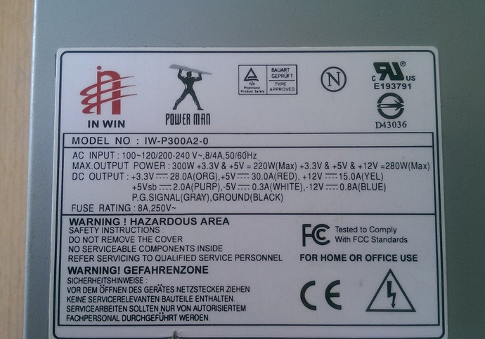

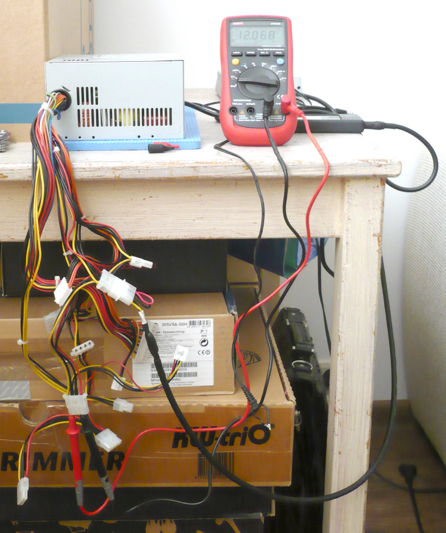

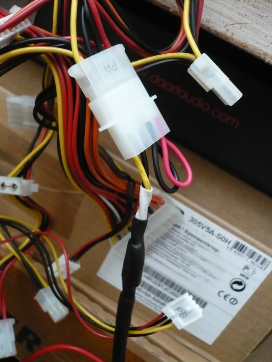

Доброго дня всем!
Пока с ЛБП для своего ЦАПуся дела не складываются решил попробовать то, что есть в наличии и пока бездействует. А именно БП от стационарного компа, “Power Men IW-P300A2-0” Он намного мощней и соответственно больше размером штатного. Вот его характеристики. У штатного мощность расчитана на нагрузку 1.8А у этого на 15А на 12В.
Меня вот какой вопрос интересует господа. А вот обилие стольких кишок не является ли так сказать "антенной" для ловли всевозможных наводок и помех?
post-40930-0-14075700-1588396562_thumb.jpg post-40930-0-50211400-1588396561_thumb.jpeg
Про изменение в звучании не вдаваясь в подробности, могу сказать, что стало немного громче звучать.

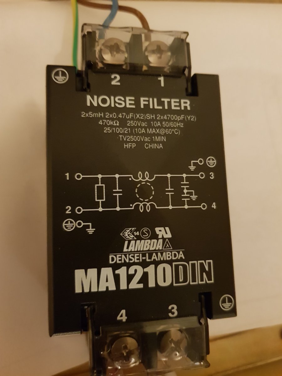

Всем привет.
Решил выполнить рекомендации Игоря Тихомирова (они даны в начале темы).
Нашёл промышленный трансформатор стержневого типа, на 600 Вт, производство ГДР, лет 40 ему, по-моему.
Обмотки первичная и вторичная равномерно разделены по стержням, дополнительно разделены на отдельные секции и не намотаны одна поверх другой, как трансформаторах броневого типа.
Искал трансформатор именно этого типа, так как обмотка разделена на две равные части, они включены навстречу друг другу, и  помехи должны компенсироваться. Включение первичной обмотки произвел через промышленный Noise Filter. Получился полновесный разделительный трансформатор с гальванической развязкой и входным фильтром помех. В принципе, вышли практически нулевые затраты, организовалась простая схема в реализации.

Подведу итог своим опытам по разделительному трансформатору и сетевому фильтру, их влиянию на звук.
Началось всё с блендера, вернее факта  приобретения его моей женой. При его использовании, в момент  включения,  в сеть проникают помехи, вызванные коммутационным процессом.
От них мой ЦАП Метрум Октав просто сходил с ума, выпадали целые фрагменты звука. Именно этот фактор, заставил меня немного позаниматься этим вопросом, переборов свою лень.
Как выше я уже писал, дополнительно в линию питания был установлен разделительный трансформатор плюс фильтр с затуханием в диапазоне до 540 кГц.
Результат таков: теперь, помеха ослаблена до такой степени, что ее влияние на звук не только отсутствует, но и не прослушивается, в принципе в звуковом тракте.
Пробовал ставить фильтры других производителей, понял что влияние на звук они оказывают значительное. Больше всего не понравилось впечатление от фильтра белорусского производителя F&F OP230. Его установка в линию питания, производит самое неприятное впечатление оказываемым влиянием на звук.
В ходе экспериментов, остановился на первоначальной связке фильтр-трансформатор, так как именно она наиболее оптимальна с моей точки зрения влиянием на звук,  технически обеспечивает параметры, исключающие влияние  на процесс в целом.
