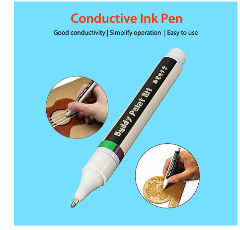

Убрал ацетоном и использовал китайский аналог, видимо китайский оригинал :spiteful: там уже все "реально".
А что за аналог? Ссылку можно? Интересно для экспериментов.
А то контктол реально ужас-ужас.
точнее это аналог под американскую ручку Circuit Scribe, применял два раз - механический разрав дорожки (минимальное расстояние дефекта), так и восстановления после поедания дорожек молью (коррозией) т.е. на протяжении.
