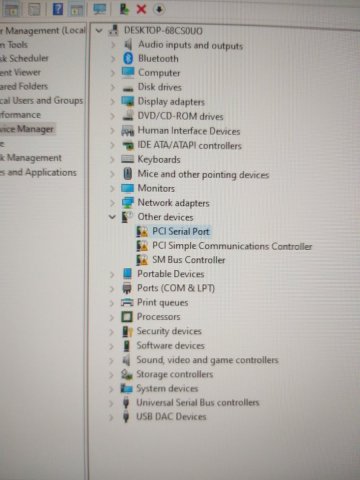

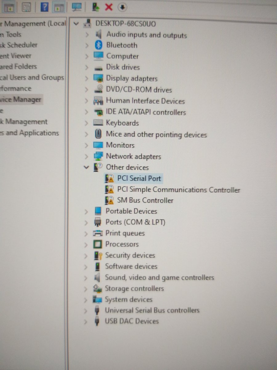

В какой момент вылетает синий экран смерти?
Правой кнопкой на "Мой комьютер"-диспечер устройств.
Есть желтые кружки?
Это не установлены драйвера и часть не правильно работает.

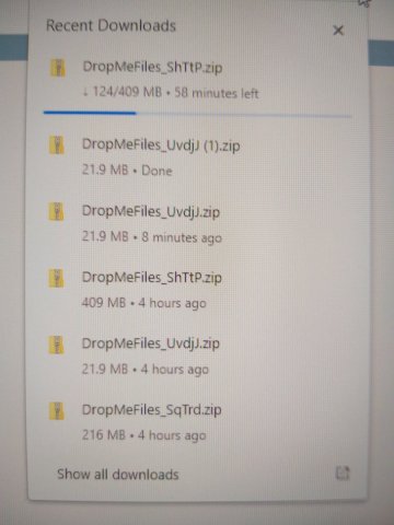

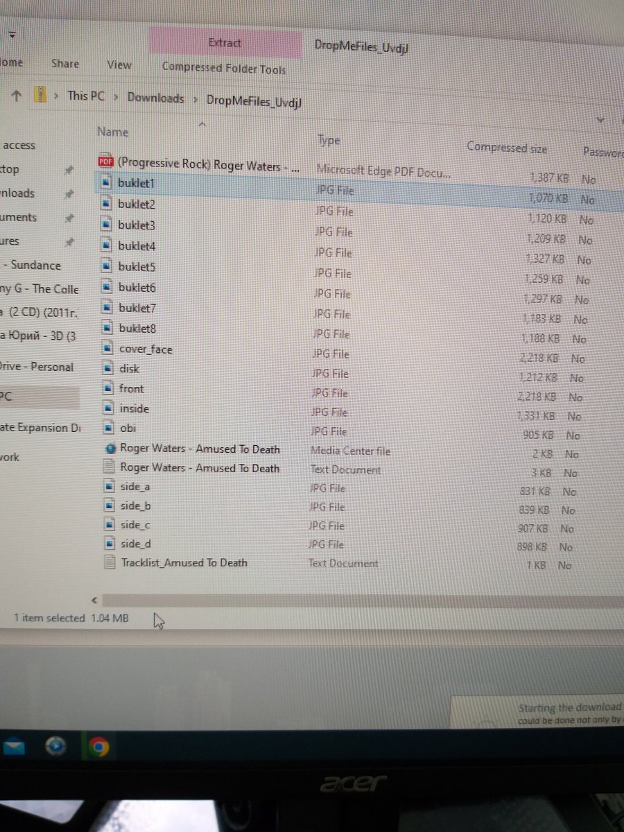

Теперь про скачивание файлов:
1. Моцарт играет и очень чисто, мин 5 послуша. Битрейт 572. Потом все прослушаю.
2. Малый файл всего 2 kB,  показал...остальные jpg. Не оаботает.
3. И третий, начинает играть и преоывается...пишет, что то пошло не так.
Такая раскладка.

26 минут назад, Дед сказал:
Такая раскладка.
Там 409 МБ/19 файлов и 405 МБ/22 файла по 2-ой и 3-ей ссылкам.

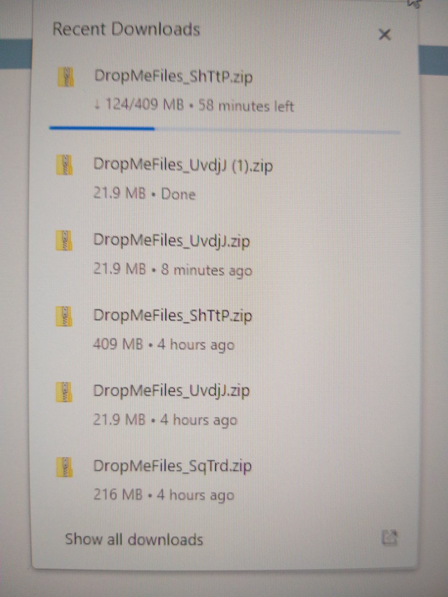

2 часа назад, Уроборос сказал:
Перекачайте
Ок
Вместо 409 мБ качает 21.9 всего.
На 405 мБ посмотрю...качает еще...
Качал 409 мБ, сбросил...снова начал качать...свма сеть, не я. Странно.
Вот так выглядит панель, есть желтые треугольки с воскл знаками. Открыл первый...можкт сделать обновление?
Но все работает идеально!
наоборот :)
Потом еще раз Вотерса попробую загрузить. Действительно не видно Флаковского файла, а общий размер правильно показывает.
18 минут назад, Дед сказал:
Это Диск Тарьи Турунен там все нормально должно быть.
2 минуты назад, Уроборос сказал:
Тарьи Турунен
Сбросил в 3й или 4й раз...не понимаю.
Качает заново.
20 минут назад, Дед сказал:
либо установлен не родной драйвер или по умолчанию.
Надо правой кнопкой нажать и выбрать обновить драйвер и указать искать в интернете.
так сделать со всеми желтыми треугольниками.
