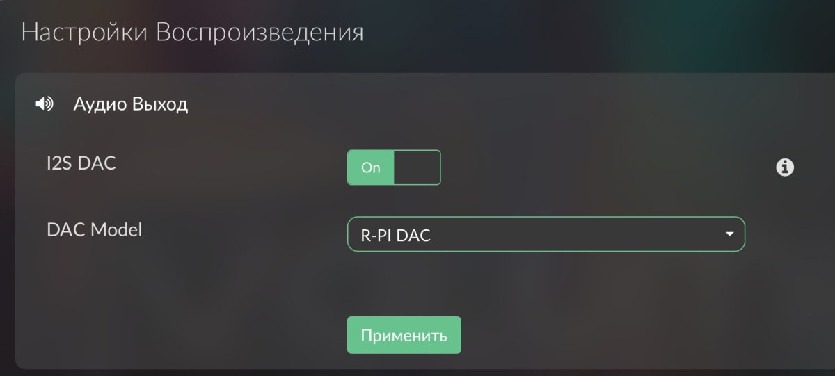

"Я пока только учусь". С утра заиграл самый простой вариант: rpi-3b с yoctoap в виде плеера, диск напрямую к малинке.  Главное ведь было убедиться, что на моём железе это в принципе возможно. Затем перенастроил конфигурацию на свою любимую, но за весь день звука так и не услышал. Проблема с выбором правильного драйвера. А при моей конфигурации, если драйвер не работает, приходится весь цикл записи карты и настройки делать по новому, так как войти в настройки и поменять драйвер шансов нет. У тебя какой драйвер используется на zero c picore?
20 минут назад, alviktor сказал:
После первой загрузки picore настраиваю вывод звука, выбираю
i2s цап
потом
r-pi dac.
Все, с zero транзитом через Kali по i2s в цап.
Так же и в Volumio
