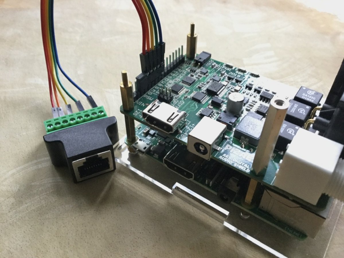

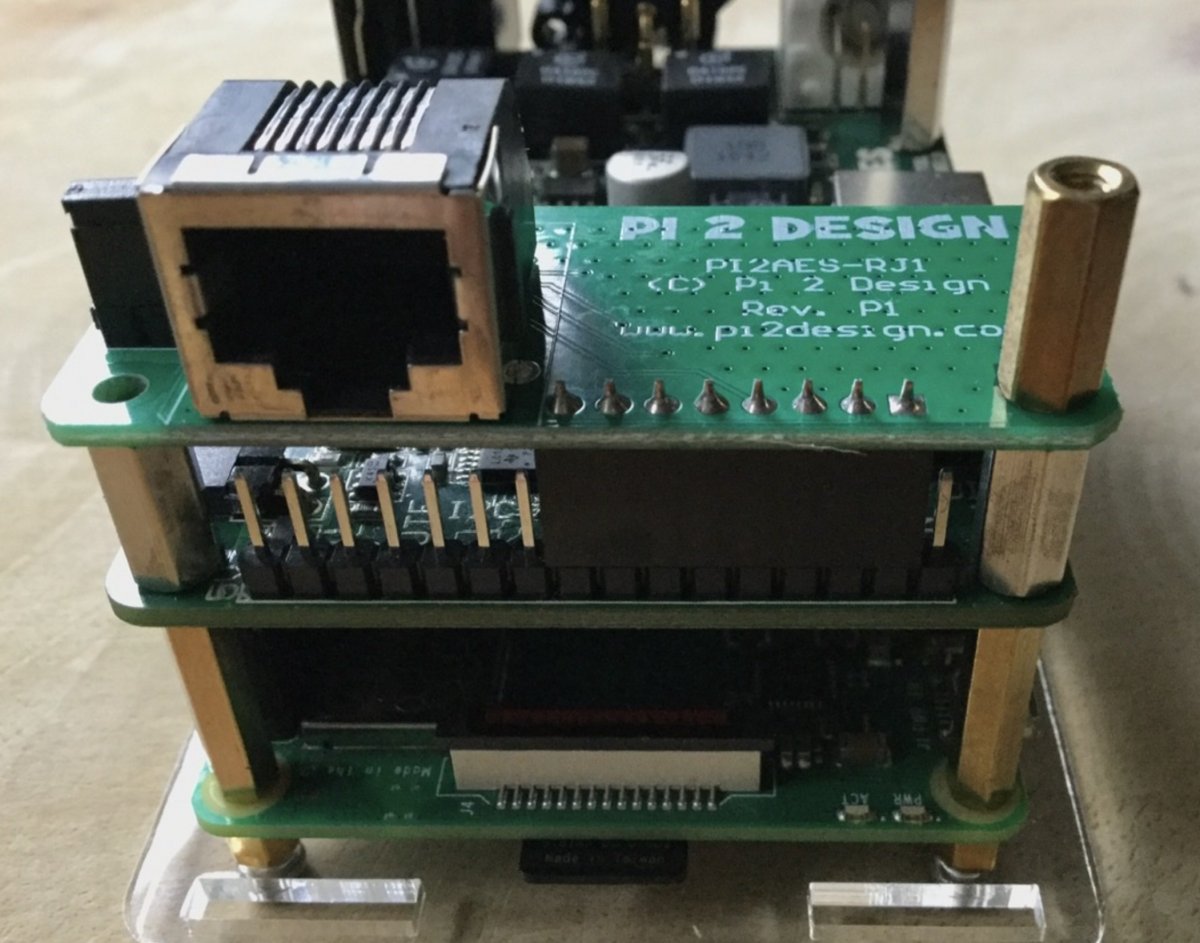

И вот это то же о выходе I2S: PI2AES, и даже можно купить
https://www.avito.ru/noginsk/audio_i_video/pi2aes_plata_audiovyvoda_2406289485
Вот так выводят I2S через RJ45
а можно совсем культурно все сделать, если эту платку найти
подход к реклокингу I2S, который приходит с малинки принципиально другой, нежели у ALLO KALI реклокер. Но, есть в наличии и многие годы эта штучка радовала звуколюбов.

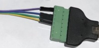

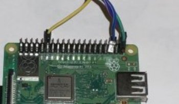

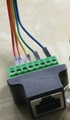

   Дмитрий, привет. Вопрос-не вопрос простейший. Но для меня, живущего в деревне, неразрешимый. Вышеозначенная платка приехала, и даже давненько. Но нет возможности начать эксперименты. Упёрлось в отсутствие проводков с контактами, посредством которых коннектятся разъём GPIO со штекером RJ45. Я даже не знаю, как их можно обозвать, чтоб можно было искать, может, на озоне. Сходил к местному деревенскому батюшке компьютерщику, он мне дал несколько проводков, которые применяются для подключения фронт-панели, но они спаренные, распилить не получится. Для ясности, чтоб было более понятно, с твоих же скринов сделал скрины. Вот такая фигня.
