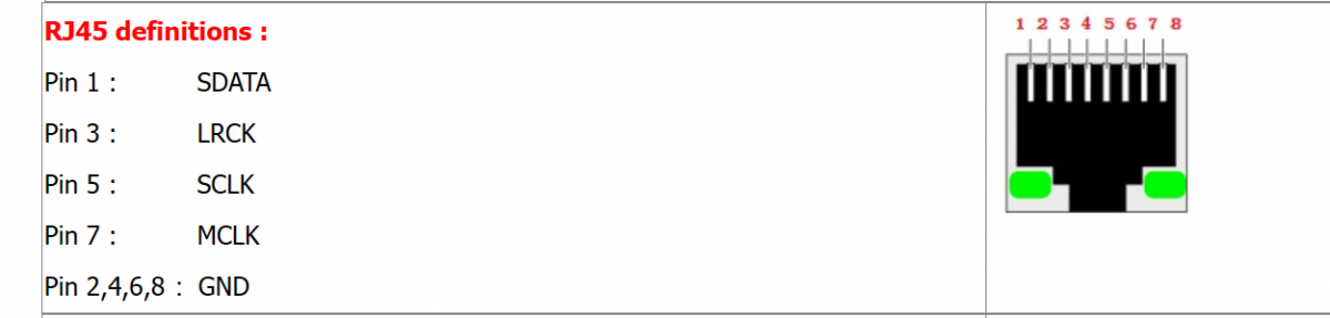

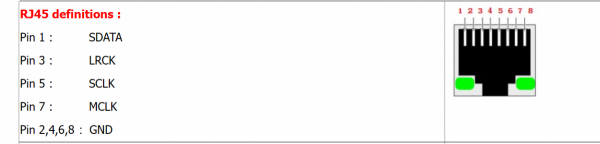

   Вот, прислал производитель цапа.
  Это совпадает с твоим?
5 часов назад, alviktor сказал:
У меня RJ45
Теперь понятно.

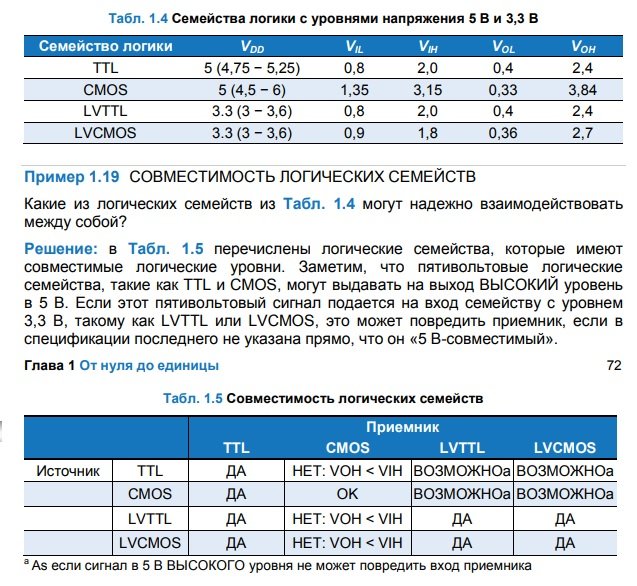

А где-то кратко я  могу ознакомиться, что такое LVDS и LVTTL уровни?  Ну, или совсем коротко: что лучше?
Вот, на этой картинке
Правильнее спросить, не что лучше, а что с чем совместимо (см. фото выше) и надо знать не только распайку разъема RJ45, но и на каком уровне напряжения организован твой I2S вход на цап. Мой цап на CMOS и это указано в инструкции. Из фото выше видно что такой I2S на цап (приемник) совместим с источником только на CMOS.
И тут повезло, на малинке как раз I2S CMOS - фото выше выкладывал, подключал, все работает, но звук по I2S напрямую с малинки проиграл ЮСБ с аудио компа. По-этому нужен реклокер.

3 часа назад, alviktor сказал:
С моим не совпадает, распайка на RJ45 у всех своя. Но это не важно, есть знать эту распайку: можно самому обжать кабель так, как надо или использовать монтажный разъем (то же на али покупал, удобно для экспериментов), как на моем фото выше.
Главное соединить нужные контакты. В моем варианте мастер-клок не нужен, так и написано в инструкции, я MCLK не подключаю.
В твоем варианте надо будет и эти контакты соединить.

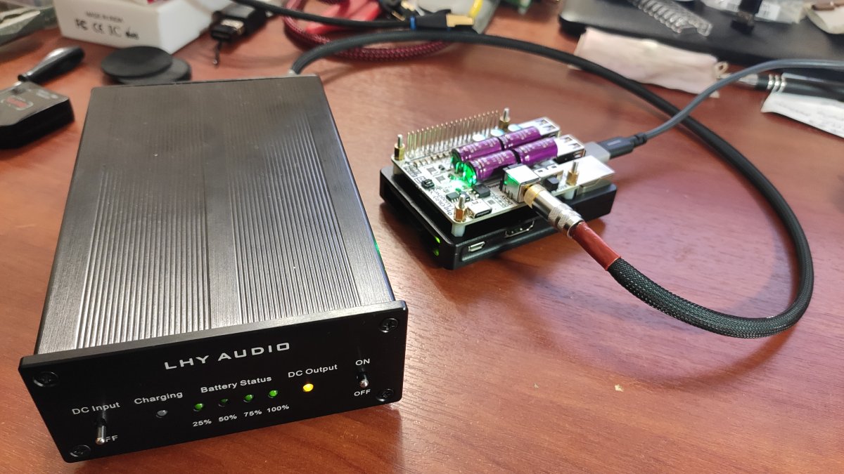

Что значит никак, как раз таки одевается на 40pin колодку и через неё записывается малина. Никаких там проводов не нужно. Само питание с ЛБП подается на эту плату-фильтр через нормальный DC разъём 2.1.
Вот так это выглядит (малина просто в радиатором кожухе)
39 минут назад, vitta77 сказал:
Значит можно одеть на малину, на фото не разглядел, что снизу  на GPIO фильтра то же разъемы есть.
