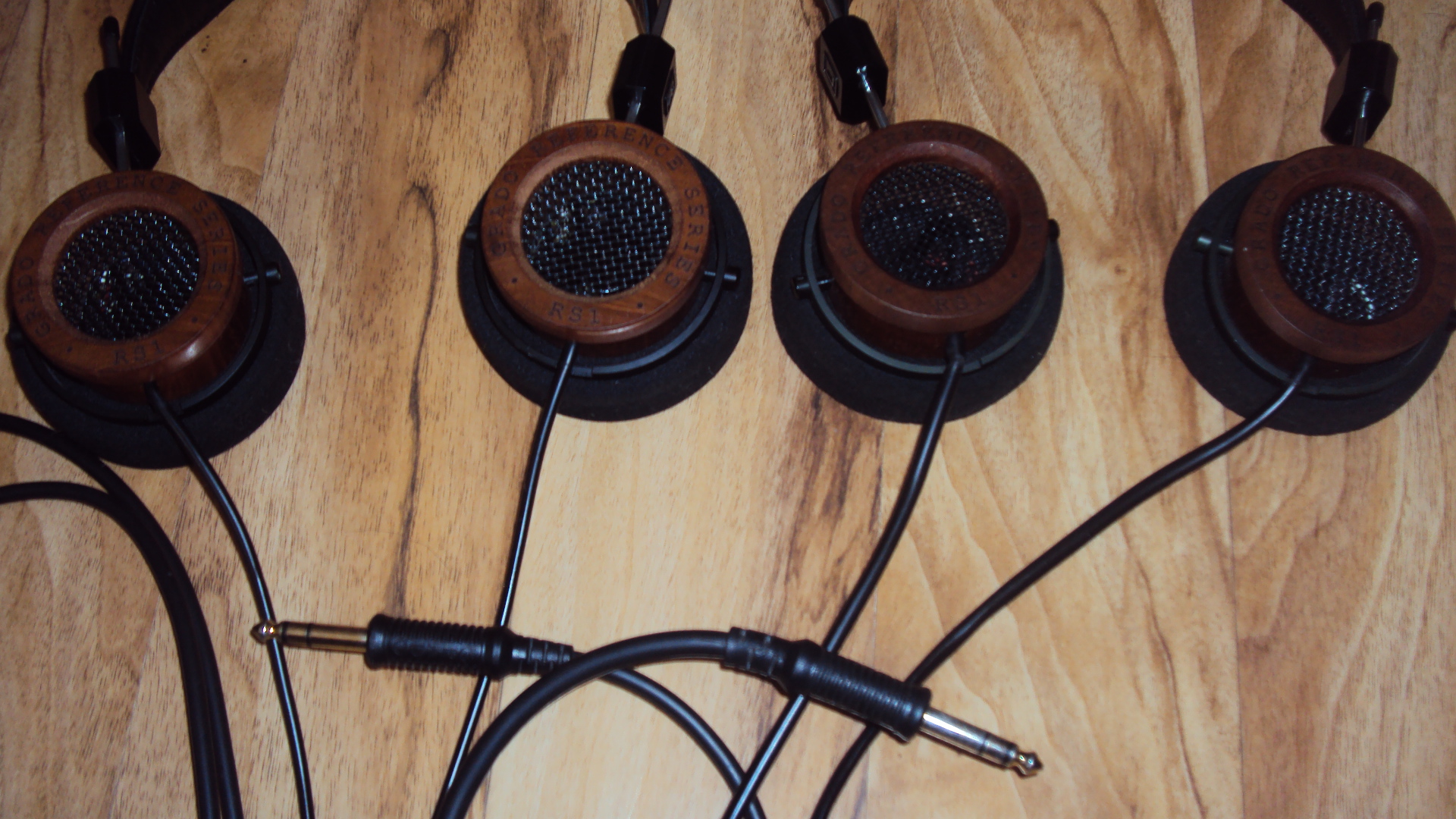

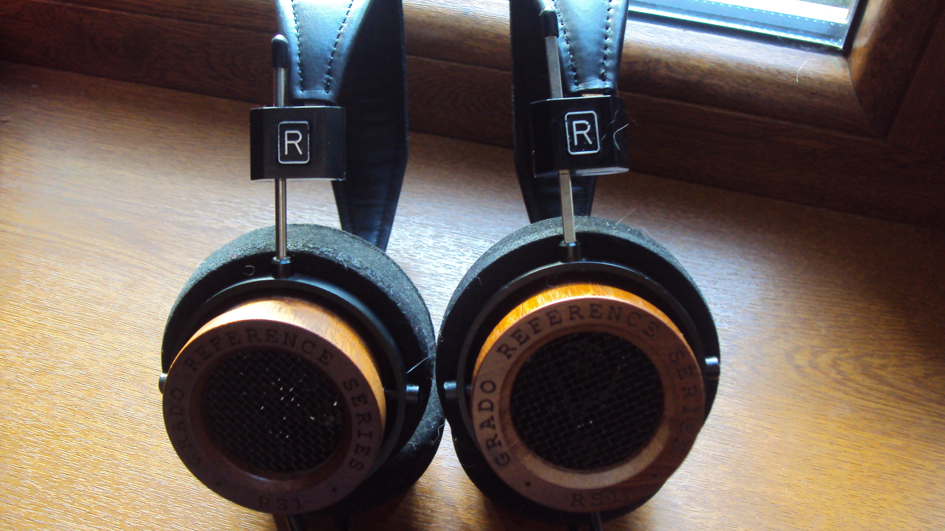

Есть в наличии и простые РС-ки, и с индексом (i). Те, что без (i), кроме упомянутой выше воздушности, ещё и лучше тембры передают, виртувльные образы лучше очерчены, у тех, что с индексом - больше драйва, звучание погуще, но несколько "смазанное" и тембрально более однообразное.
Конструктивно отличия незначительны: у ранних РС-ок, без (i), есть деревянная "пуговка" на решётке, в последствии её перестали ставить, но название наушников не претерпело никоих изменении. Так же в разные времена на РС-ки без (i) ставились разные драйвера. Некоторые ценят ревизию с розовыми драйверами, а вообще есть много разновидностей именно RS1(можно, если есть желание, много информации в инете найти по этим "подревизиям").
Различить внешне RS1(без буговки) и RS1i можно по кабелю: в варианте без индекса кабель тоньше и длиннее
Ещё у них металлическая штанга, которая регулирует расстояние между чашкой и оголовьем в сечении квадратная, а на варианте с индексом - круглая.
Других различий нет, разве что надпись на коробке, благо каждая коробка отмечена персональным номером наушников.
Абушюры очень заметно влияют на общий характер звука РС-ок. Даже небольшая усадка от времени добавляет баса,поскольку динамик становится ближе к уху. Собственно от состояния амбушек и их типа зависит звучание любых наушников(поскольку они влияют на параметры акустической камеры, а она, в свою очередь влияет на АЧХ), но на Градо это влияние очень сильно. К стати не всем нравится звучание РС-ок с родными, стоковыми амбухами. Некоторые предпочитают большие амбушки, от 1000-х, или наоборот от младших моделей, большой популярностью пользуются и поролоновые амбушки от Сенхов(помоему от HD-414)
А вообще звучание деревянных Градо просто от экземпляра к экземпляру в одной ревизии "плавает"...
