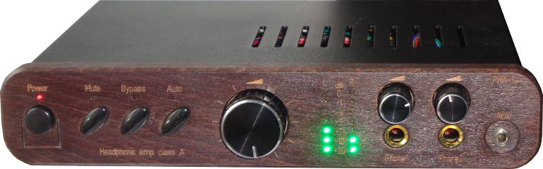

На фото приведены предсерийные образцы усилителя с передней панелью из массива дерева.

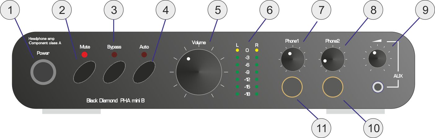

1 - Кнопка включения;
2 - Кнопка включения режима "Mute";
3 - Кнопка включения режима "Bypass";
4- Включение режима "Auto" - запуск устройства при наличии сигнала;
5 - Регулятор громкости;
6 - Индикатор уровня;
7 - Регулятор громкости наушников1;
8 - Регулятор громкости наушников2;
9 - Аудио вход AUX;
10 - Разъем подключения наушников 2;
11 - Разъем подключения наушников 1;

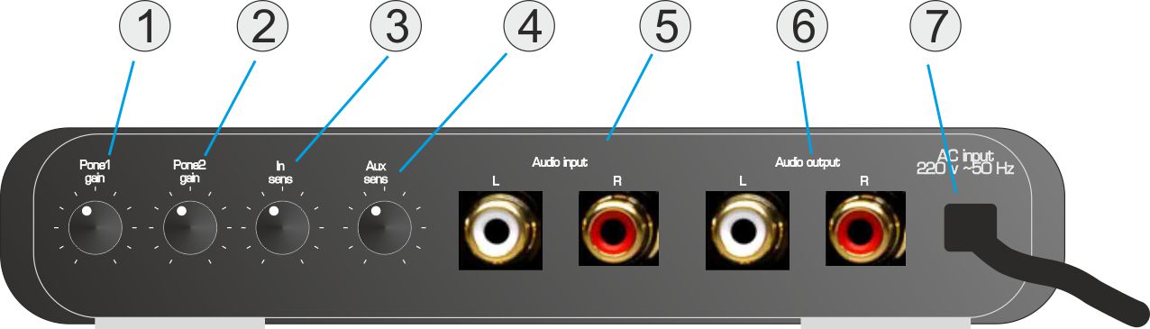

1 - Регулировка усиления для наушников1;
2 - Регулировка усиления для наушников2;
3 - Регулятор чувствительности RCA;
4 - Регулятор чувствительности AUX;
5 - RCA вход;
6 - RCA выход;
7 - Сетевой шнур;

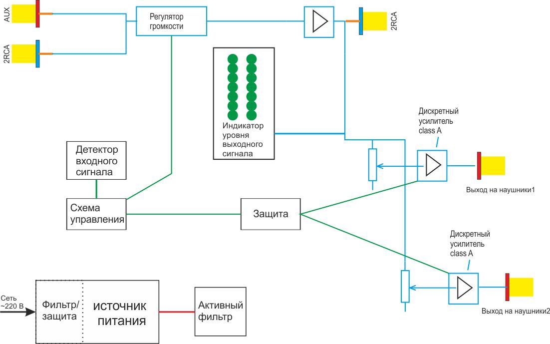

Блок-схема
