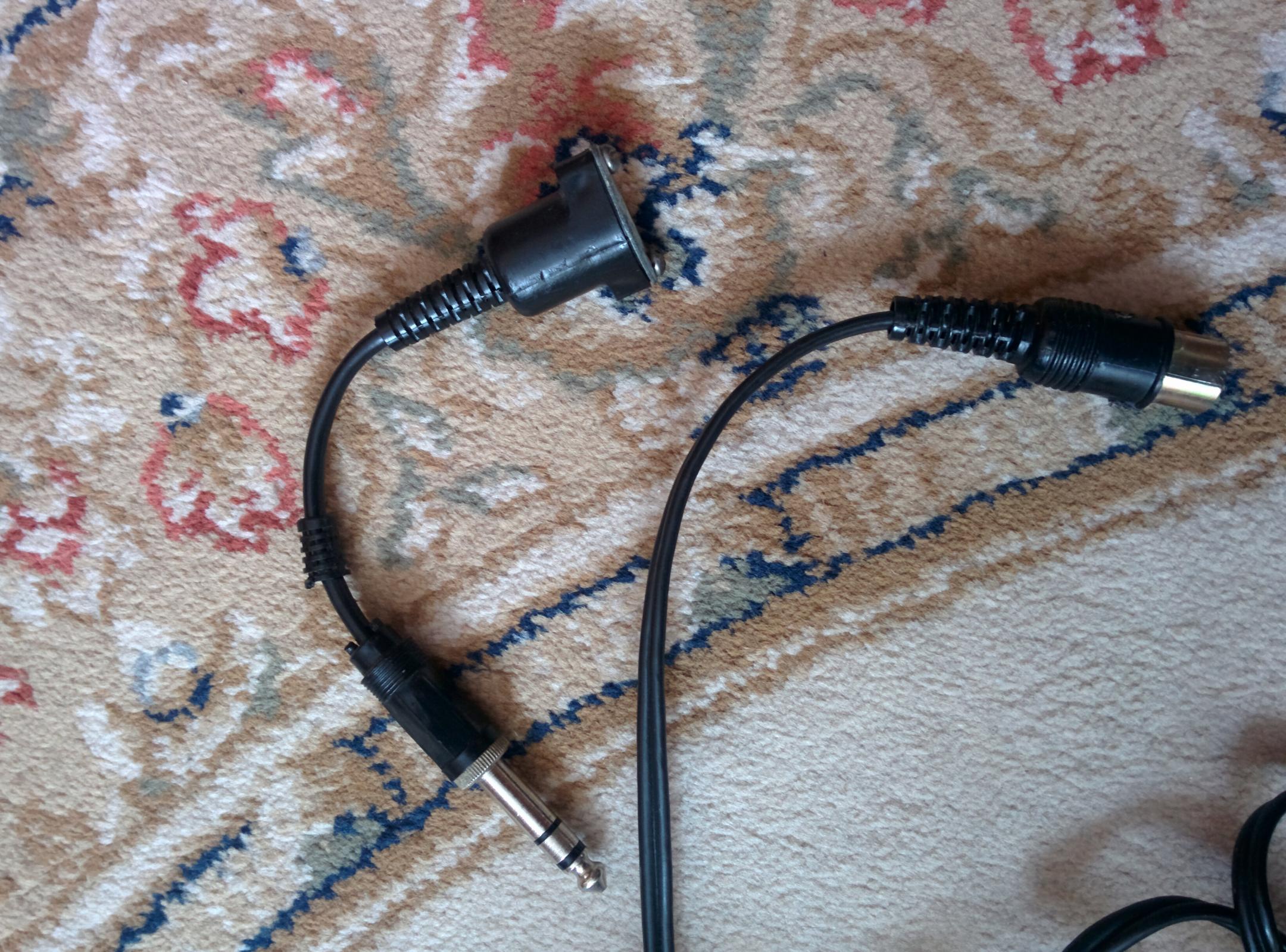

Решил заменить кабель на ТДС-5М, родной задубел и сильно покоцан, да к тому же разъём 5DIN, использовал переходник на 6.3. Да и говорят что сток "сильно мылит детали и добавляет темноту". Думал, может поставить стоковый суцельный от ТДС-5М с 6.3мм или он тоже фигня?
И стоит ли, на ТДС-5М ставить такое:
Klotz TP414-кабель, штекер-джек 6.3 мм Amphenol ACPS-GB
или Canare 4S6 - кабель, джек - Canare F-16 6.3мм
Короче хотелось бы высококачественный шнур и джек? что посоветуете?

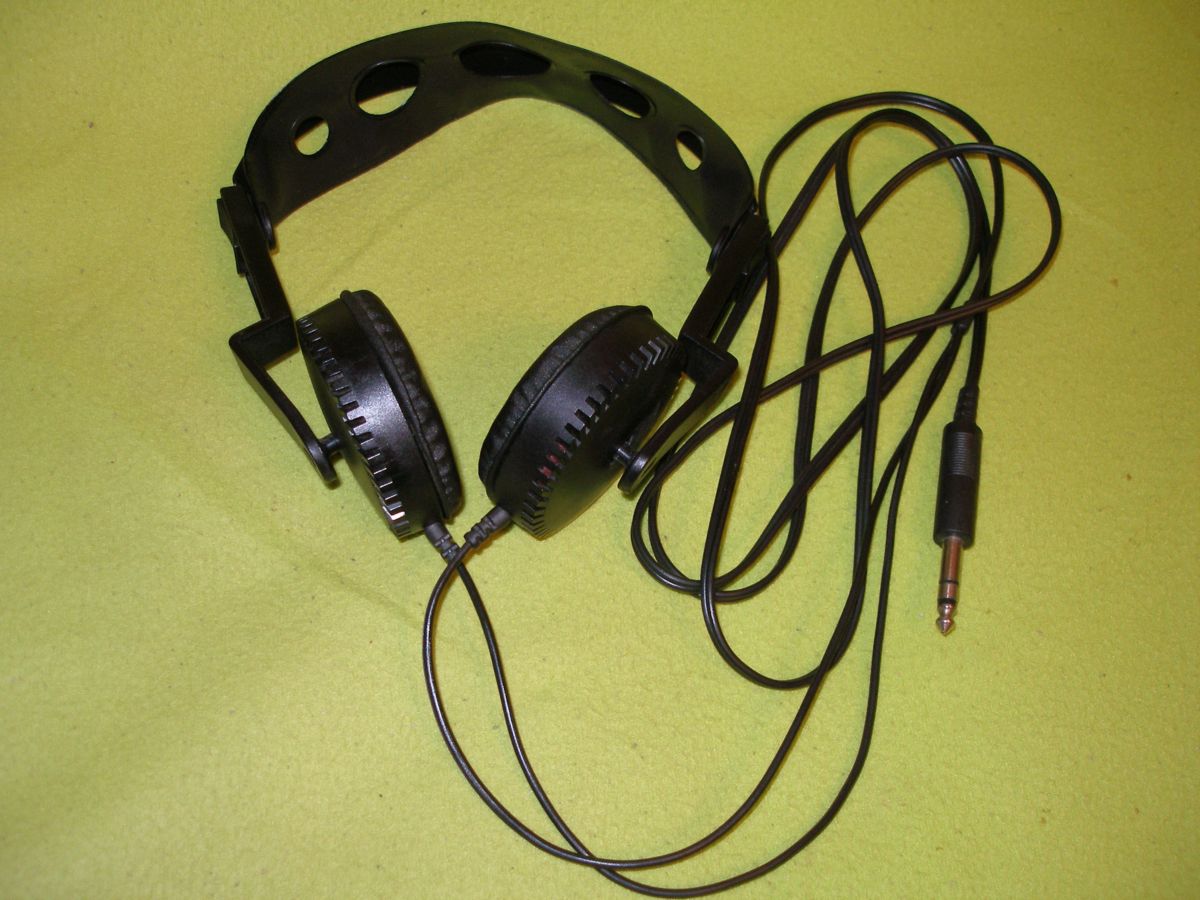

      Нашёл на барахолках ТДС-5М, казалось бы обычные тдсы, но логотип какой-то странный, не завода Агрегат.
      Я поискал, пишут что действительно выпускались такие уши, заводом г.Кузнецк, Пензенской обл. завод приборов и ферритов
      Как думаете, действительно они лучше по "качеству звука и комплектующими" от обычных тдс 5м?
      Просто думаю стоит ли покупать такие или лучше взять обычные тдс 5м
