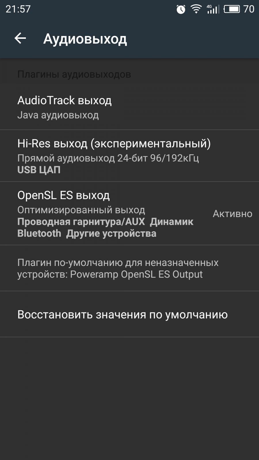

Понадобилось в телефоне проиграть формат DFF, скачал Poweramp v3 alpha, т.к. там заявлена поддержка HiRes.
Настроил, воткнул наушники (hyperx cloud 2), а Poweramp, почему-то в настройках показывает, что "активно 16 bit, 44.1 кГц". В настройках есть нечто USB ЦАП, вот непонятно, как сделать так, чтобы уши выдавали 24/192?
Настройки звука -> Аудиовыход -> Hi Res выход (экспериментальный) -> Проводная гарнитура/AUX - там нужно выставить желаемый битрейт, если конечно он поддерживается встроенным в ваш телефон ЦАПом.
USB ЦАП это функция вывода звука с собственно ЦАПа по USB, если упрощённо, то по схеме: компьютер (ноутбук)->USB->Телефон->наушники/колонки.

Телефон meizu pro 6. Как заявлено: 24 разрядный 2-канальный ЦАП Cirrus Logic CS43L36, усилитель мощности NXP Smart PA Gen 3 (для динамика).
А вот тут засада... Нету такого... Есть в этом меню только USB ЦАП и все...
Потому что Poweramp смотрит, что ему предлагает стандартный Android, а стандартный андроид внутри себя больше не делает. Все обещания Мейзу про 24бита реализованы (если реализованы) нестандартными надстройками над API, к которым poweramp обратиться не может.

Вообще на форуме Power Amp не видел 6ую версию Meizu в поддержке устройств, может быть в этом и дело.
Каксаемо вопроса sv_gummer - вообще альфу эту и выкатили, чтобы в обход ПО Android звук с ЦАПА передавать как раз, минуя остальное.
Вполне возможно, как я говорил - с PowerAmp не знаком.
Однако беглое чтение форума про V3 Alpha почему-то натолкнуло меня на плохие мысли. PowerAmp, похоже, пытается просто добавить в себе поддержку Hi-Res в том объеме, в котором она (поддержка) была предусмотрена вендором телефона. Именно поэтому весь сыр-бор в ветке с запросом на поддержку отдельных аппаратов. Речь, как мне кажется, идет о воспроизведении через тракт телефона (через его ЦАП и усилитель), то есть "из дырки".
Если бы они шли по пути Onkyo/Hiby/UAPP - то есть за вывод чистого digital audio через USB на внешний ЦАП - им было бы абсолютно по барабану, что там за цап и тракт в телефоне. Все. что их бы интересовало - поддержка USB OTG, а также вычислительная (А не аудио) производительность аппарата для обработки тяжелых форматов.
Тогда почему у меня отображается, что играет 16/44? Потому что:
? Стоит им мозг вынести?
