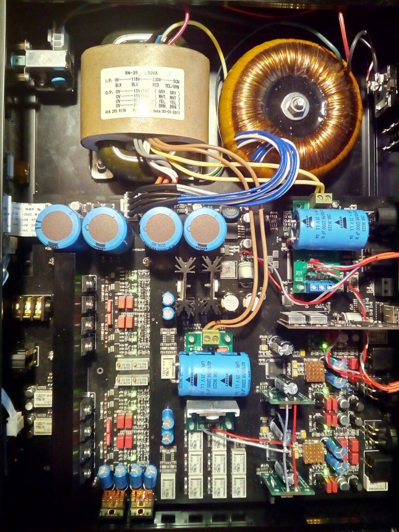

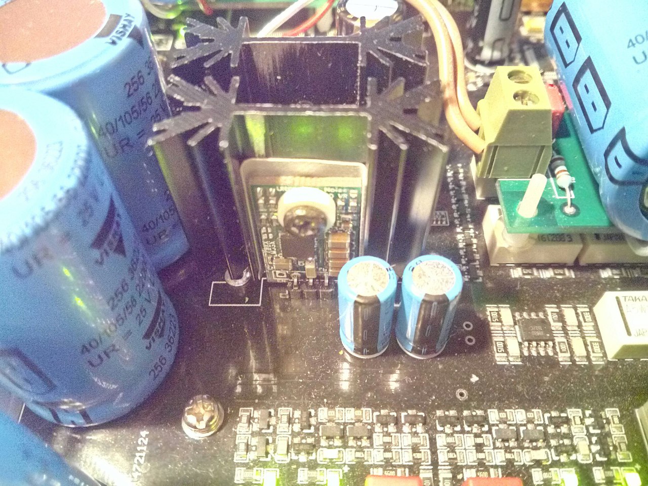

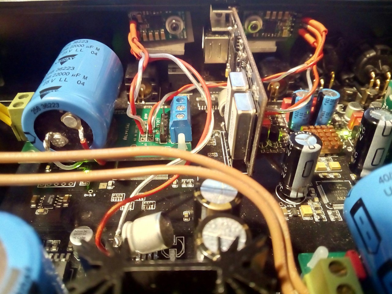

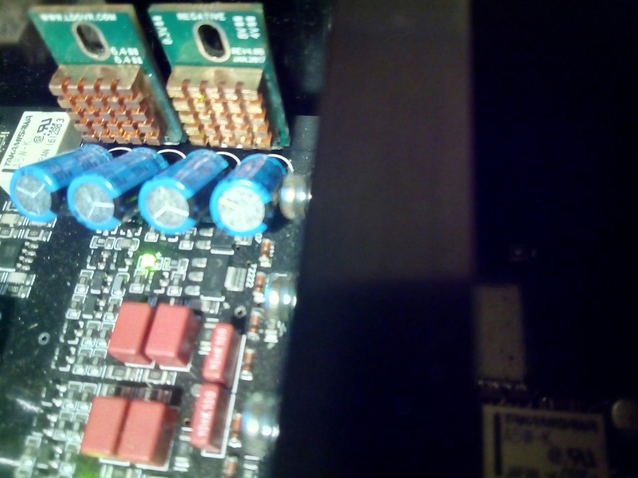

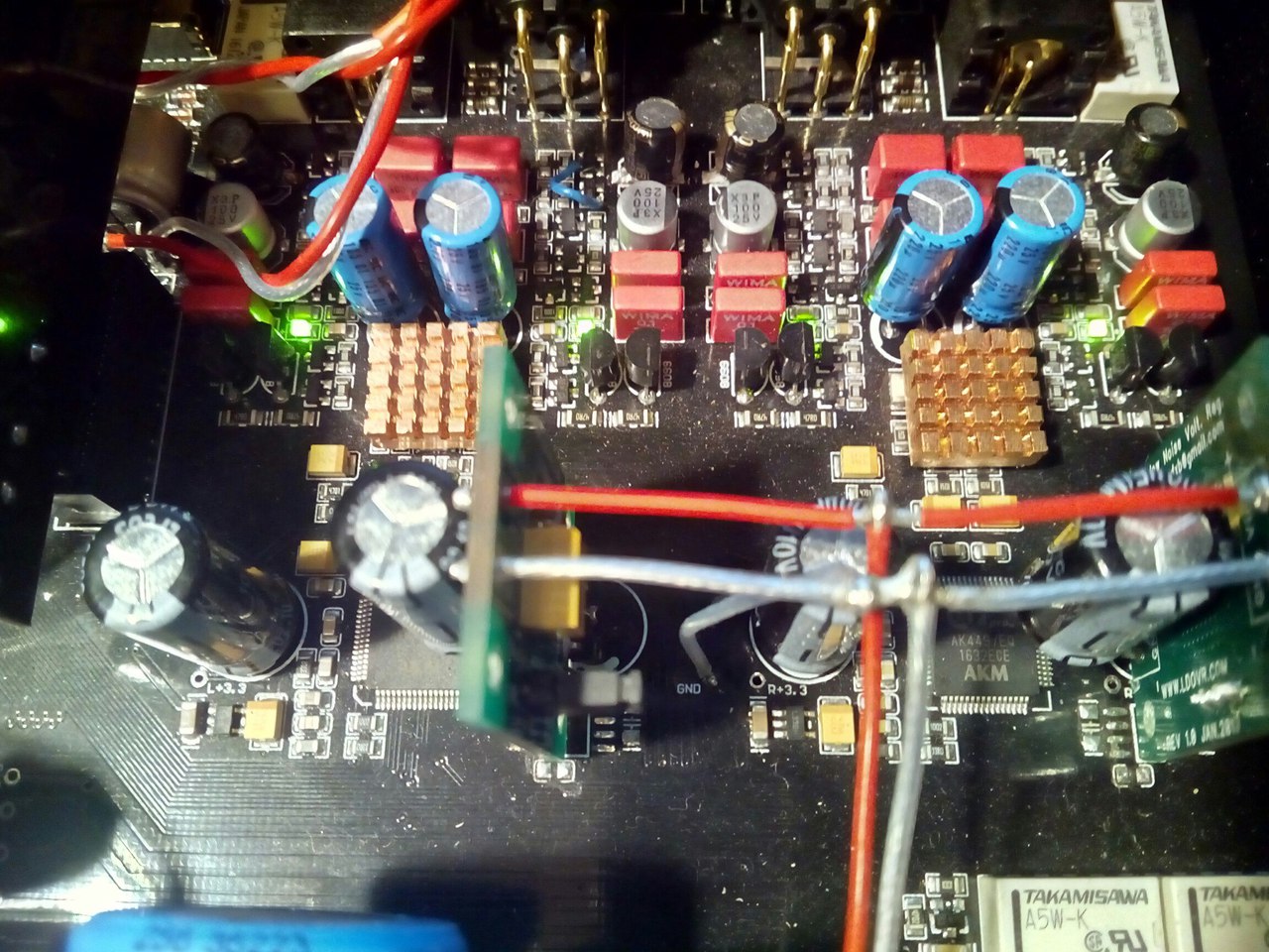

Очной ставки с нетюненым пока не вышло, но я сравнил после тюна со связкой ЦАП LKS и балансный ТОПовый пред Лаксман С-10 родом из 90-х весом 22 кг входивший официально в пятерку лучших предов в мире. До тюна я сравнивал с этой же связкой. Было так-на Густарде детальность побольше, но тембрально звук беден, грубоват и как бы подрезан на ВЧ-нет такой воздушности и объема. После тюна все наоборот + детальность просто зашкаливающая у Густарда. Это сравнение на акустике через мощник. По наушниковому усилителю тоже все улучшилось-слушаю 600 Ом. китайские Теслы на максимум 15, обычно 6-9. по балансу. То есть запаса мощности и громкости выше крыши. минус-стала чуть грубее регулировка громкости-иногда хочется больше градаций для более плавной регулировки. Но видимо в таких случаях проще переключить gain на минимум и крутить ручку до 25-30. Поднятия напряжения на выходной каскад с 20 в до 23,4 в оказалось более чем достаточно.
Владелец связки уже продает ее и будет брать Густард и отдавать мне на тюн. Мой же через пару недель может уже уехать в Австрию-предложили сумму, от которой грех отказываться. Считаю что тюн удался.
Изменено пользователем Bobs
