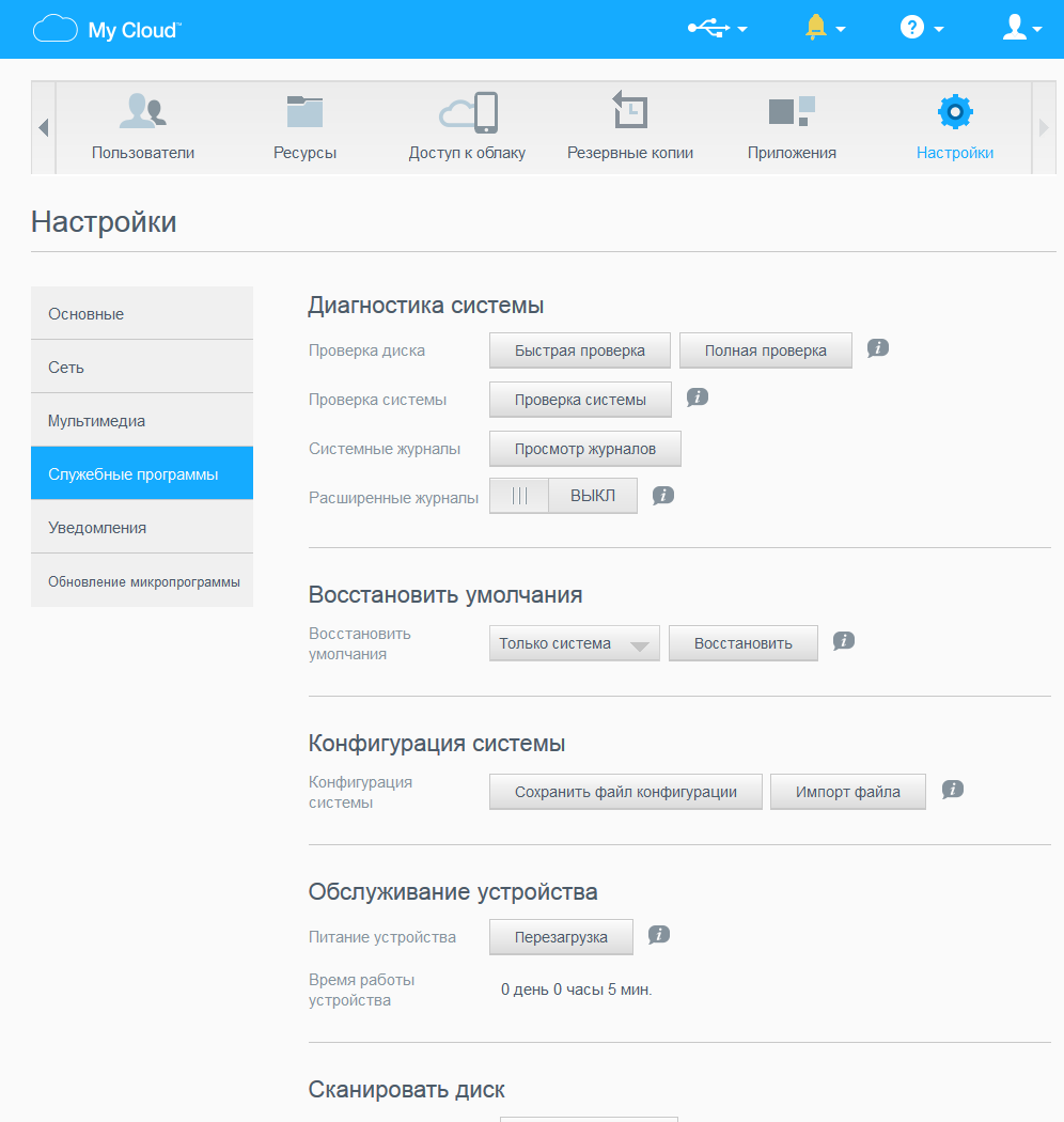

@Адам, как выключить Wd my cloud? В веб морде только перезагрузка... всё излазил
Вроде как только через Web-интерфейс. Отдельной кнопки нет :(
Система Rutger
через Web-интерфейс
Именно там и искал, перезагрузку только нашел... Странно, микропрограмму обновил.

Выключается через вебинтерфейс. В разделе параметры служебные программы обслуживание устройства
Нету... http://4pda.ru/forum/index.php?showtopic=467828&view=findpost&p=48656921

У некоторых выключение отсутствует. WD Quick View буду юзать, еще можно ssh, но неудобно.
