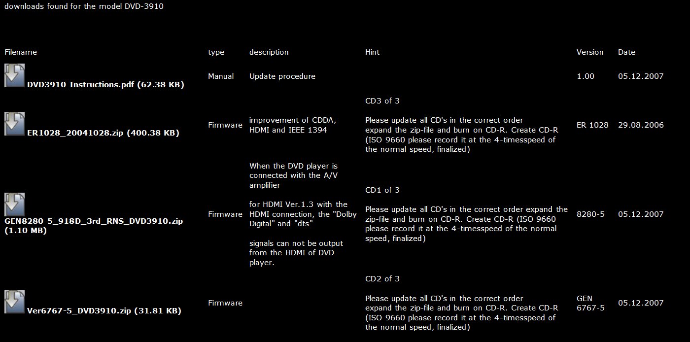

Зашёл на сайт денона - ввёл данные: модель, цвет, номер, Жму ентер - фиг вам The DVD players serial number could not be verified.
поменял цвет - оказывается не просто silver а premium silver.
Вообщем зашёл. для скачивания имеются следующие файлы:
DVD3910 Instructions.pdf (62.38 KB) Manual Update procedure 1.00 05.12.2007
ER1028_20041028.zip (400.38 KB) of CDDA, HDMI and IEEE 1394
GEN8280-5_918D_3rd_RNS_DVD3910.zip (1.10 MB) Firmware When the DVD player is connected with the A/V amplifier
for HDMI Ver.1.3 with the HDMI connection, the "Dolby Digital" and "dts" signals can not be output from the HDMI of DVD player.
Ver6767-5_DVD3910.zip (31.81 KB)
Помогите разобраться, какие из файлов нужны (или не нужны) мне для прошивки. Сейчас на плеере версия прошивки ESS 6609-B.
скрин со страницы загрузки прилагаю.
Я же написал какая последняя прошивка. Другой нету.
Та к вот же она ESS 8280-5. решает проблему с HDMI. Осталось разобраться, как правильно прошить.
8280-5 Firmware Update for Denon 3910 - with warning.
Fix is described as "When the DVD player is connected with the A/V amplifier
signals can not be output from the HDMI of DVD player."
А сейчас ESS 6609-B.
То что я понял из инструкции (верно ли???).
Разархивируйте файл с Firmware и запишите его на СD-болванку. Файл на диск в корень ложить (папку не надо создавать)?
Название файла оставить без изменений или типа DENON_3910.rom переименовать?
Как прошивать:
1. Отключить плеер маленькой кнопкой из рабочего состояния
2. Одновременно удерживая кнопки Play and Skip Forward нажать маленькую кнопку включения питания и ждать пока не появится надпись INITIALIZE (сброс всех настроек)
3. Открыть дисковод и положить диск с прошивкой, закрыть трей
4. После раздумий на дисплее плеера начнут появляться надписи Disk Reading, Updating, Writing to Flash, Erase, Write, Verify
5. После этого лоток с диском откроется, вынуть диск и отключить плеер маленькой кнопкой питания
6. Одновременно удерживая кнопки Play and Skip Forward нажать маленькую кнопку включения питания и ждать пока не появится надпись INITIALIZE
7. Отключить и включить плеер и посмотреть прошивку.
