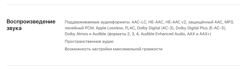

Еще раз - вот скрин с сайта Apple. Страничка iPhone.
                                                             Алиса в Стране Чудес
10 минут назад, ДокторЗло сказал:
Нет же.
Яблоко всех запутало: аас и формат хранения и протокол блютус.
