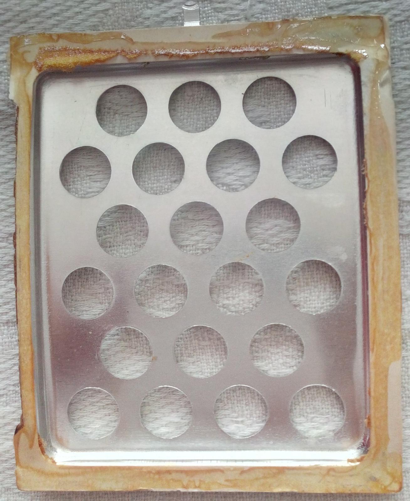

Наушники Pioneer SE-300, источник dr dac2.
Правый драйвер стал играть очень очень тихо (изначально на нормальную громкость включался несколько позже левого и как правило после повышении громкости на максимум).
Думал не хватает вольтажа, переставил на место левого и все равно тоже самое.
Разобрал, пленка не повреждена.
Не знаю что и думать.

Причин может быть две:
1. Скорее всего контакт плохой.
Пьезопленка устроена так: слой металлизации с двух сторон полимерной пленки. Сигнал подводится прямо к разным сторонам этой пленки. Если прижатием половинок дравера звук появляется - это оно и есть. Попробуйте при подведенном сигнале понажимать на края драйвера.
2. Имеются микроповреждения пленки и слои металлизации между собой где-то контачат. в этом случае только менять пленку. Нужно измерить импеданс. Если от контактов импеданс не бесконечность, значит где-то пробой.
Но судя по тому, что звук таки с запозданием включается - это плохой контакт. Я лечил пару экземпляров так:
брал две кусочка медной фольги и к каждому подпаивал тонкий литцендрат. Литцендрат - так как не нужен контакт с металлическими половинками драйвера, а он типа в лаке. Толстая изоляция тоже не нужна, так как ей можно повредить пленку. Эти контактные площадки из фольги прикладывал по краям пленки, приклеивал сверху кусочком скотча и прижимал металлическими половинками.
У меня один такой экземпляр уже несколько лет работает исправно.

@snorry, Большое спасибо за ответ.
Видимо все-таки проблема в микроповреждениях пленки (я переставил их местами и пленка из рабочего драйвера нормально играет и в другом, а вторая играет так же тихо как и играла).
Что могло послужить причиной? Могло ли это произойти из-за усилителя (правый динамик стал так играть прямо во время прослушивания)?
PS Сопротивление на всех 3ех парах пьез в выключенном состоянии бесконечность.
PSS Странно на нижней половине левая часть периметра не проклеена бумагой (для контакта электричества с пленкой), а верхняя половина заклеена полностью.
