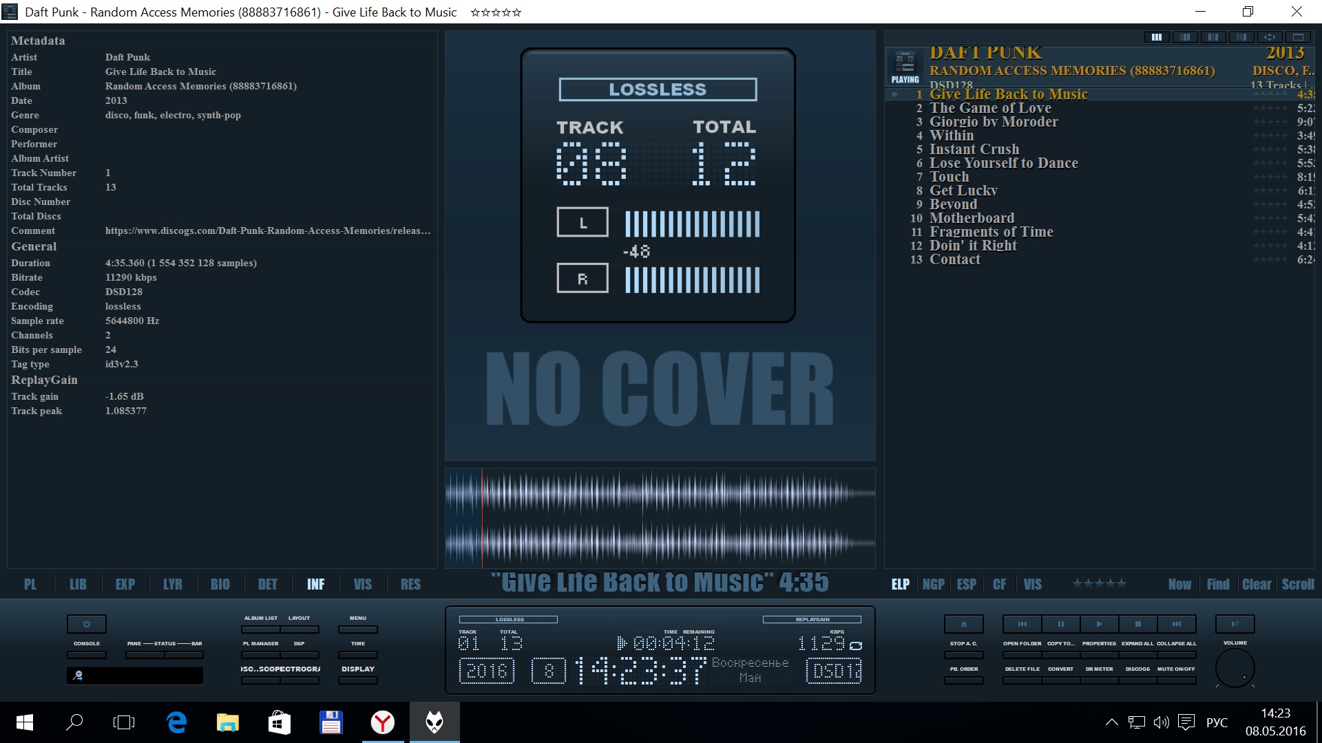

да есть у меня звук в pcm,шикарный звук в 384 кгц. И еще я использую модифицированный плагин sacd hq. Там уже человек приблизил звучание к дсд.Просто дело принципа.Хотел аппарат с dsd попробовать,пока никак.
Pc + Aplayer + IFI ICAN (Amp)
Что-то не то у Вас на скриншоте: при выборе на вкладке SACD "режим ASIO" (Output Mode) - DSD, все остальные "окошки", кроме "Область" (Preferable Area) должны быть не активны. На Вашем-же скриншоте они почему-то активны, чего в принципе быть не должно.
И опять-же, у Вас сборка! рекомендую, прежде чем "валить шишки" на аппаратную часть, попробовать установить и настроить "чистый" фубар, сборку вернуть всегда успеете.

Это просто скрины,пробовал и без окошек.Я во всех плеерах пробовал,начиная с аплеера,баг хеда и т.д.Может dsd только через цифру идет? у меня обычный rca выход. Специально винду с 10 на 7 переустановил,и все равно так же,драйвыеры для цап сторонние ставил,все равно.
:stopit: аналоговый RCA выход откуда куда?
Драйвер от Thesycon вижу, но с чем он работает и что куда чем подключено?
И... да - цифровой сигнал dsd идет естественно "через цифру". По аналоговым проводам с разъемами RCA сигнал пойдет уже после преобразования из потока dsd в аналоговый.

Ну вот и все понятно,значит надо цифровой выход,на аналог только pcm работает. Я же спрашивал продавца,он говорит,что dsd по аналогу пускал,а я ему говорил,что надо через цифру,он сказал,что это все ерунда. Понятно что через обычные тюльпаны обычный треск и шипение будет.
У меня coaxial и оптический на нем еще есть,я пробовал через них,но тишина также,ресивер не хочет звук обрабатывать) пришлось на аналог переехать. Тогда остается только в pcm 384 слушать?
P.S. нестыковочка какая то получается,у меня же цап по юсб подключен,а юсб позволяет dsd через Dop пускать,так что rса только на усилок идут.

Покупал у Левчука с звукомании,Цап на чипе АК 4490 XMOS. DoP поддерживает,но звука через него я не получил
Тогда начнём попорядку. В найстройках:
Tools - SACD - Output Mode: DSD - и сохранить, чтобы все остальные окошки стали "неактивными".
Playback - Output - Device = foo_dsd_asio (или ASIO Proxy)
Playback - Output - ASIO - ASIO drivers - двойной щелчок на foo_dsd_asio (или ASIO Proxy) - выбираем в нём свой ASIO Driver (TUSB...), DSD Playback Method = DoP Marker 0x05/0xFA. Закрываем, сохраняем, выбираем 2-канальный DSD источник и проигрываем.

@Milhouse, Все это делал( просто пощелкивание и все. Название моего цапа XMOS XS1-U8 MFA (ST).Делал как на сайте поставщика драйвера написано,все равно только щелчки,в pcm 384 выводит на ура.
XMOS XS1-U8 MFA (ST) - вы уверены что ЭТО название вашего устройства? Насколько я понял это название драйвера который использует устройство или из чего состоит.
(скорее всего он может работать только в режиме DoP - ничего плохого в этом нет)

@Surgut2006, Ну там устройство даже близко не моего плана,оно хуже на порядок, Кстати sacd 0.9.7 мою проблему не решил,все равно пощелкивание и все. Всяко уже перепробовал. Через ds и wasapi тоже
Поставил вывод в pcm,а показывает что dsd поступает сигнал,5.8 мгц 11200 кбит dsd 128.Ниче не понимаю.
Причем звук есть,странно, по идее должно было в pcm перевестись в 352 кгц.

Pcm меня не устраивает, аппарат изначально брался для пробы звучания DSD через Dop. Native он точно не воспроизводит,хотя в драйверах XMos указано что воспроизводит. Ладно буду мучаться на 352кгц, пока не допилят плагин)
а что по вашему такое DoP?
DSD over PCM (DoP) - переведите ЭТО!!!
Вы же сами пишете что показывает DSD128 - это на входе
а на выходе получаете PCM - вот и видим что режим DoP (DSD over PCM (DoP) - переведите ЭТО!!!) РАБОТАЕТ

Вы что то путаете. Dop режим работает только когда стоит dsd вывод на sacd плагине. У меня DSD вывод в Dop звука нет,а должен быть. Сейчас у меня на плагине стоит вывод PCM. Поэтому Dop попросту не работает,в PCM то и так цап играет.
Это как я понял,фубар просто показывает,в каком формате записан трек или альбом.
Короче сырая технология,придется слушать в PCM
наверно все-таки вы путаете ...
на вкладке SACD что мы видим?
вверху ВЫВОД или DSD или PCM - DSD у вас не работает, но работает PCM - то есть DSD->DSD (Native) у вас не работает , а работает DSD->PCM (DoP)
там же вы можете выбрать усилиние для выводимого PCM, битрейт и метод перевода DSD в PCM.
ну или объясните мне тугодуму - как вы можете проигрывать файлы .diff и тд. ( формата DSD ) и слышать их в каком либо виде ( в данном случае PCM)
попробуйте их запустить на плеере который незнает про DSD - вот там вы и ничего не получите. А тут конвертация DSD в PCM, Пусть даже силами плеера.
переубедите
или ваш DAC просто не понимает входящий DSD - другого быть не может
кстати вы очень упорно скрываете что у вас за устройство. если самодел так и скажите - заводское то можно попробовать найти решение в интернете для данного устройства

Вкладка PCM у меня работала и на обычной звуковой карте Asus. И dsd через pcm вывод она тоже проигрывала. Я же говорю про вывод именно DSD. Dop воспроизводится только в DSD выводе и никак иначе.
