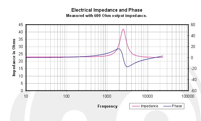

Специфика планарных излучателей в том, что график импеданса ровная линия без всплесков. Тут же явно не прямая.
Если там действительно что-то "планарное", то это очень странно.

Все-таки очень странно.
У них график такой:
А у любых планаров - вот такой, либо близко к этому:
Это просто особенность данной технологии.
Либо Тилль что-то не то намерил, либо не планары (или не совсем планары).
Либо там внутри схемка-фильтр, для выравнивания АЧХ.
Прикинул, последнее наиболее вероятно, с учетом того, что там закрытые чашки. Для планаров - это как раз будет резонансный пик в районе 2 кГц плюс-минус. Видимо, акустическими средсвами приемлемого тонального баланса добиться не смогли и воткнули фильтр.

По поводу звука: звук понравился, достаточно детальные четкие верхи, даже ярковатые самую малость, но есть предположение что с прогревом это может уйти, хотя можно и обратный эффект получить, так что требует изучения. Низ очень собранный и бас такой суховатый и мягкий, любители битцов должны заценить, но сказать что его много нельзя, он на месте и относительно правильный, звуковое давление от него доставляет удовольствие:) поразило то что для них как я понял вообще не нужен нормальный усилитель, они по идеи играть должны вообще от любой дырки, что радует, так как например пм-3 нужен 1 вт, для правильной работы, фостексам 40 и 50 я думаю и 4 ватта скушают:) и тут само печальное: середина звучит с искажениями, если на верхах и низах это не так чувствуется, то голос имеет явные и не естественные артефакты, которые могут я так понимаю выплывать на всем среднем диапазоне, опять может быть с прогревом все уйдет, но что то не подсказывает что snorry прав и там есть платка ачх корректора, который и несет эту отсебятину, мне сложно судить, но это явилось вторым моментом по которому я отказался от их покупки.
