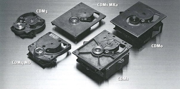

так а в чем проблема с CDM-1MK2? Тот же CDM-1, только облегченный.
Уж очень сильно облегченный... это по-сути уже другой привод
Rutger, так а в чем проблема с CDM-1MK2? Тот же CDM-1, только облегченный. И как я понял, то он лучше 4-ки 9-ки и про2
Почитайте: __http://www.dutchaudioclassics.nl/?strPage=Info&strBrand=Various&strType=PhilipsCDM___
Система Rutger
а в 880-ом вроде CDM-1MK2 а чем он ненадежный? я просто присматриваюсь к транспорту cd, обратил внимание на CD882 это чистый транспорт, на вид такой же как 880-ый, без чипов.
Если смотреть на старые Philips или Marantz, то с точки надежности и долговечности CDM механизма, в силу их возраста стоит выбирать из CDM-1, CDM-4/36 и CDM-9 Pro, как вариант - CD-Pro2.
Если Вы упоминаете CDM-4/36 - то тогда практически автоматом нужно вписывать и CDM-1 Mk II - потому как отличия только в несколько другой форме литья корпуса - остальное всё полностью одинаковое ;)
а мрантц 94-ый?
Замечательный аппарат, если найдете на вторичке, можете смело брать.
CD-94 первой версии - это практически полный клон Фила CD960
