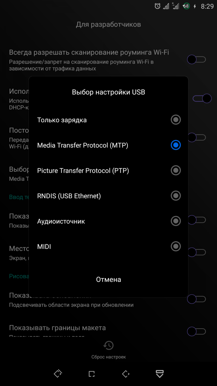

У меня на Редми 4х всё играет. Может в настройкак каких надо галку поставить?
Редми это редми. А мой Самсунг в отказ. А я так хотел Ютуб на моджика вывести. Может на и с8 тоже так.

Заказал провод (micro usb - usb c), благо в Москве есть, в понедельник привезут и поеду тестить с ним.
То есть я правильно вас понял что на Samsung S8 Mojo не заведется?
P.S. Вроде нашел решение, но раньше понедельника не проверю.
Sonpul, попробуй при подключении выбрать режим работы - "Подкл. устройство MIDI"
Изменено пользователем Jfox
Попробовал еще раз на A5 2016. Кроме как с плеера Onkyo HF ничего не играет. Включаю в планшет леново и выводится звук со всех приложений сразу без всяких танцев.. И там и там 7-й андроид. В общем, все с самсунг ясно.
Изменено пользователем sonpul
А режим юсб какой стоит у Самсунга? Просто через меню разработчика можно дополнительно включить аудиоисточник, может поможет
Изменено пользователем Gurt

@Gurt,@Jfox, Спасибо. Попереключал, До лампочки. Ютуб молчит.

Вывод аудио по USB не является стоковой функцией по умолчанию для Android, все зависит от реализации в конкретном аппарате.
Что касается вашего случая - проверьте, есть ли в меню разработчика пункт "Disable USB Audio Routing". Если он есть - он должен быть ВЫКЛ.
Да, и после переключения в настройках разработчика на "источник USB Audio" телефон необходимо перезагрузить.
Плюс к этому, к примеру, на моем Sony Xperia после подключения ЦАПа надо зайти в меню настроек - Device Connections - USB - и вручную нажать на "Detect USB Device"
