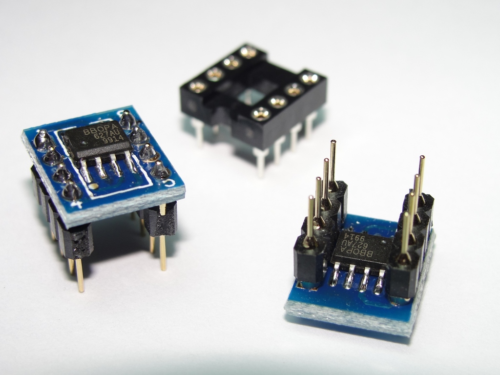

покупал вот у етого китайца: http://www.спам.com/itm/120763718688?ss ... 1497.l2649
все оч. красиво запаковано и спаяно, за 16$ по моему отличный апгрейд.

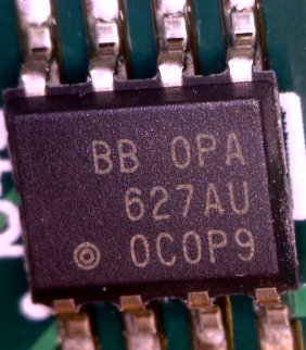

так выглядят мои, только нижние 4 цифры другие (9746), о чем они говорят ?
http://importexportchina.wikispaces.com ... _China.jpg

все таки не пойму как определяется оригинал от подделки !!!
маркировка это хорошо, но и это самое простое что можно переправить. Или смущает ямочка на операционнике ?
viewtopic.php?p=258652#p258652
тут тоже ямочки! а заказывал Rainfall их тут http://www.auzentech.com/site/products/opamp_627au.php
вот и разбери теперь где подделка на твоем фото Prospero или на его! :)
1. Смущает ямочка.
2. Датакод состоит из 4 а не из 5 знаков.
НО: внешне маркировка очень приличная. Не такая лажа как тут.

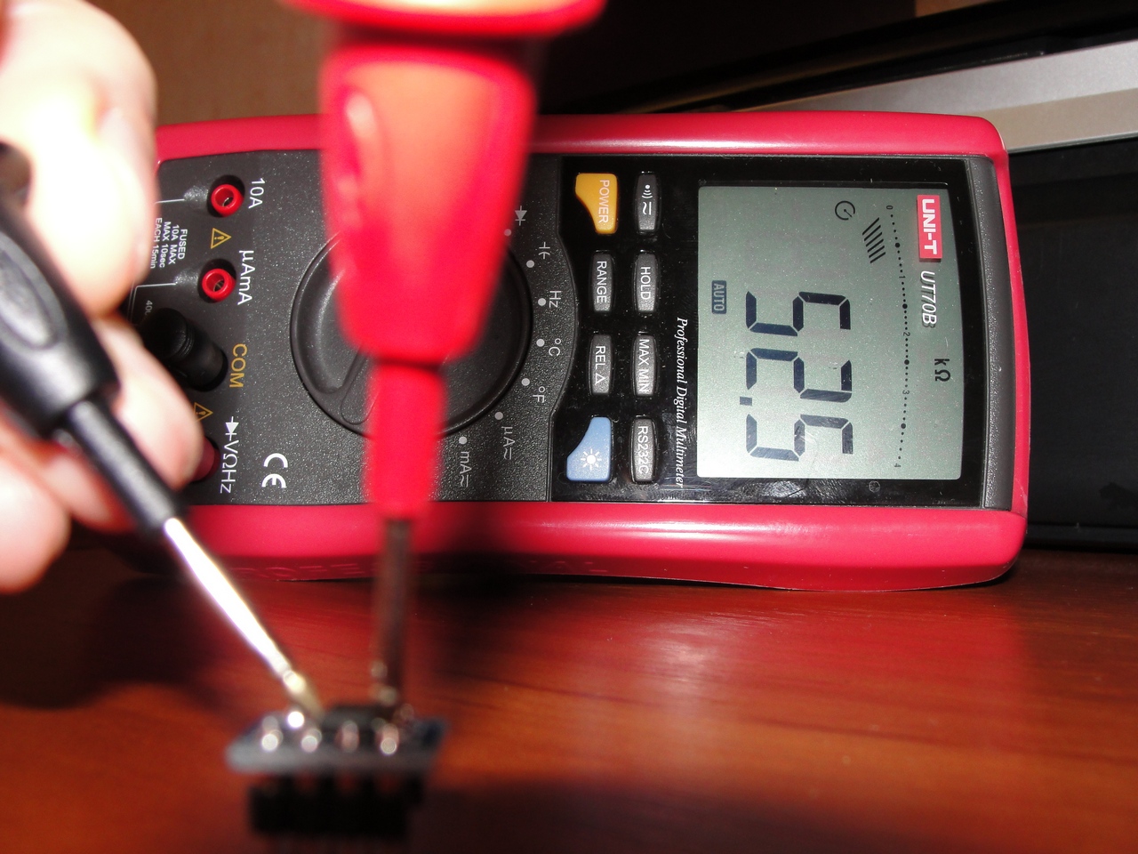

К сожалению определить можно только на спец оборудовании. Сопротивление между 1-5 не гарантирует подлинности.
Нам же остается только гадать. Вариант взять заведомо оригинальные (не купленные в Китае за дорого, а именно в дижикей или у других дистрибьюторов) и сравнить по звуку группой лиц в DBT. У меня нет желания этим заниматься, я люблю LT1364, AD8066 и AD8610.
P.S. На моем фото как раз таки с оф. дистрибьютора ОУ.
значит они подделки выпускают :D)
