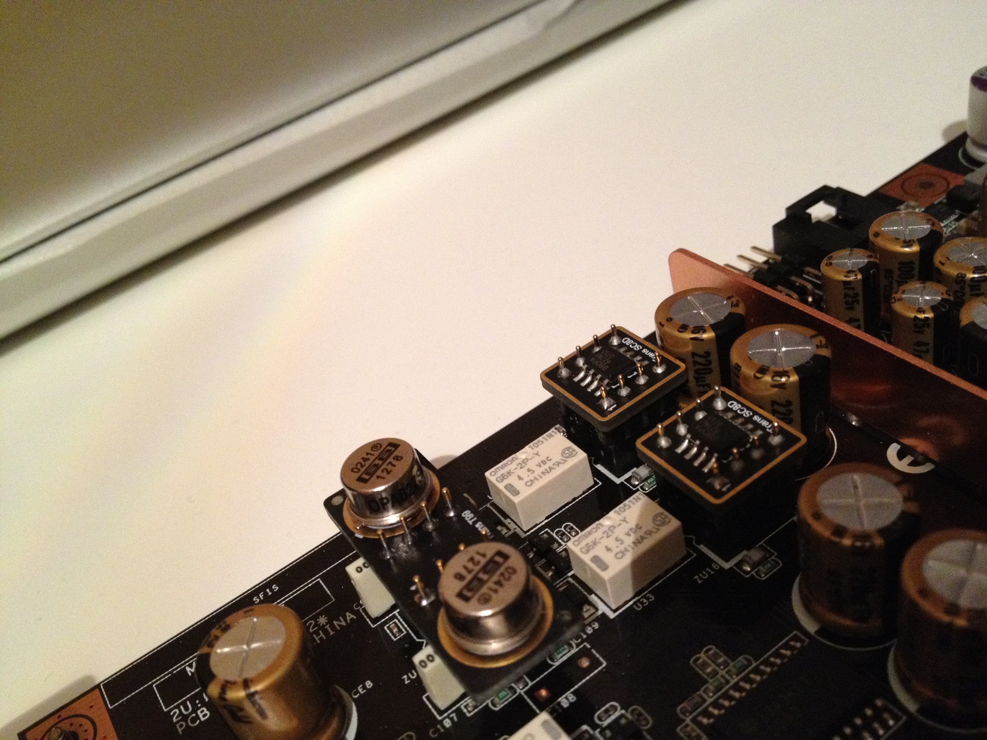

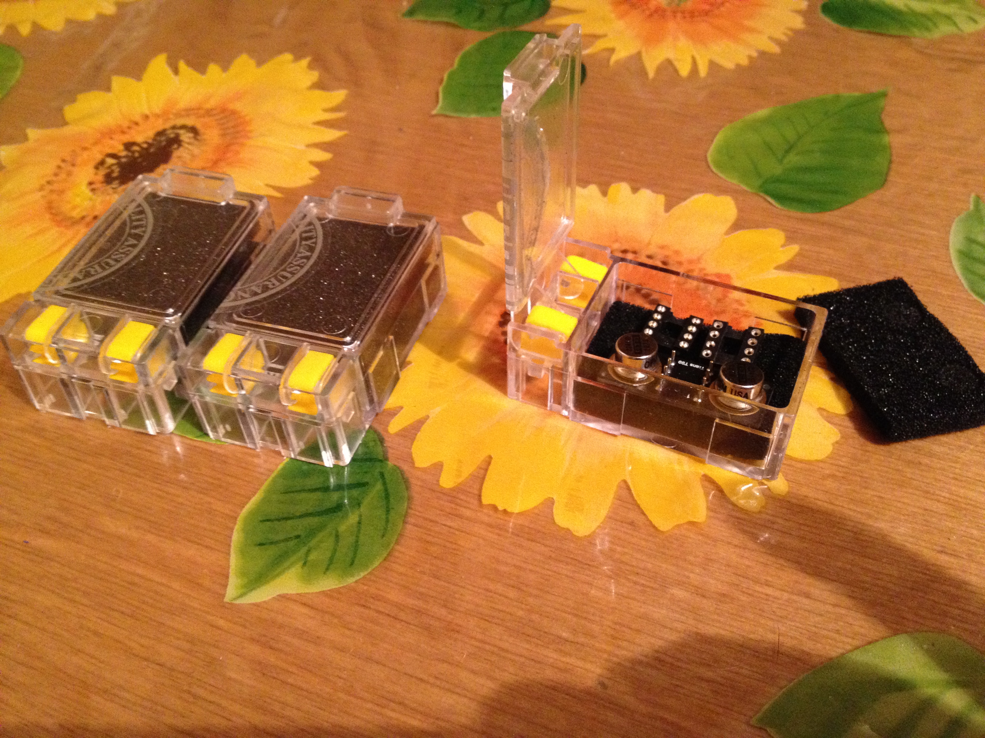

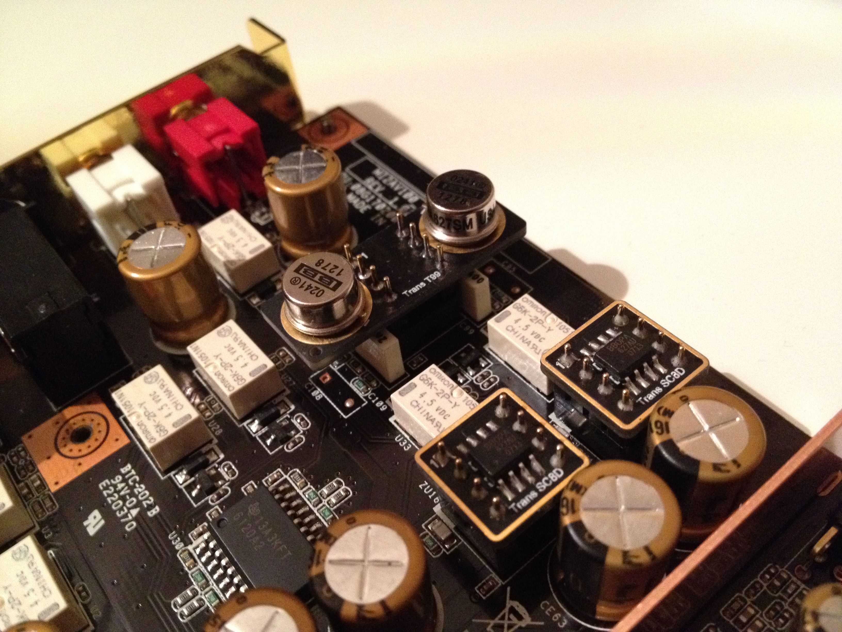

Вчера приехали 627-ые оу от Auzentech, в красивых коробочках. Текстолит темный, эстетически красиво смотрится, как будто так на карте и было. Зрительно должна и крышка на ЗК закрываться, об этом я подумал когда уже в компьютере все собрал. Слушал мало, и пока только с наушников, звук очень нравится. Надо будет line out погонять.

и что же ты за них отдал ? Если это не секрет? И если не затруднит опиши весь процесс заказа. Что как зачем сколько стоит и что для этого надо делать

А что это у вас в сумматоре стоит? :shok:
На линейном выходе звук будет намного лучше, сцена лучше, меньше грязи, я вот перетыкнуть обратно даже не рискную в ушной выход наушники с лаконика

OPA 627SM на переходнике.

:blink::blink::blink: да он же стоит больше Xonar... что он такого делает, неужели эта штуковина правда того стоит? Глянул Auzentech и, поначалу, я подумал, что у меня циферка вторая двоится... А присмотрелся - не двоится.

Это расточительство, я знаю. :) Но мне это свойственно.. Правда цена трех комплектов уже была моим барьером. :D По поводу звучания, мне не с чем сравнивать, 627SM первое, что я поставил в сумматор. Звучит очень хорошо, мне все не удается длительно потестить. (У девушки сейчас сессия, к компьютеру не подобраться.) На ixbt читал советы, что в сумматоре хорошо работает 627BP, BM, SM. У BM И SM металлический корпус как дополнительный экран. На сколько это нужно учитывая, что все остальное не экранировано и находится внутри компьютера? По любому не самое узкое место. :) В общем прирост качества в отличии от младших моделей, если он есть, ни разу не пропорционален затратам.
