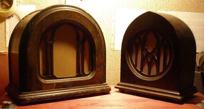

20-30е годы. Работает. Звучит неплохо, но надо реставрировать и настраивать.
