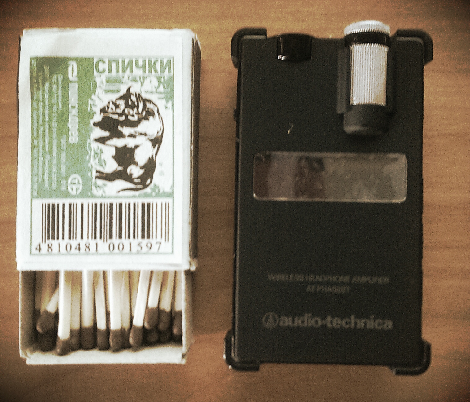

Я-то, честно говоря, не очень понял какой в нём смысл, какое-то оно огромное. Куда его класть, в нагрудный карман? Так чего б туда сразу телефон не положить, и никакого BT не надо?
@ddqdw, благодарю. AT-PHA50BT - огонь!

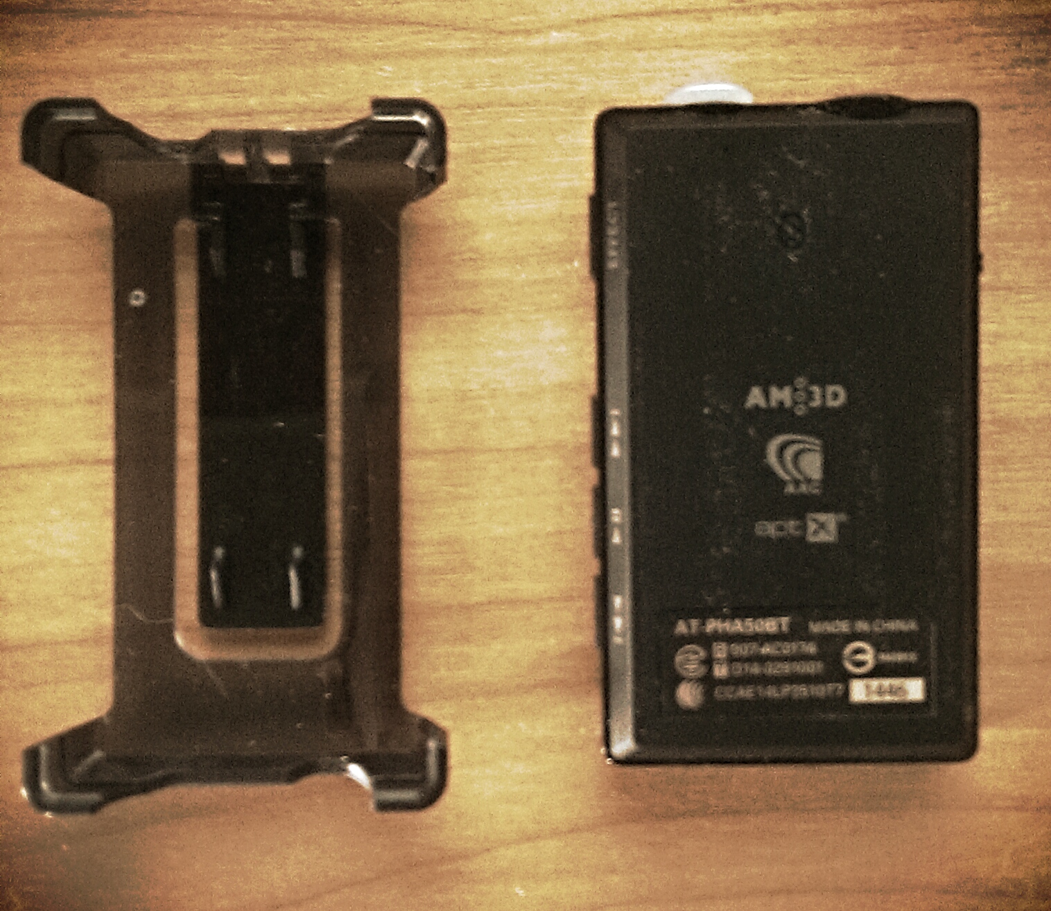

На самом деле этот усилитель очень маленький. Чуть больше спичечного коробка. Еще в комплекте с ним идет прищепка, так что его можно прицепить куда угодно, и звучит он, на мой взгляд, получше чем напрямую с телефона.
Еще забыл сказать, что там есть встроенный микрофон. Т.е. из любых наушников можно сделать неплохую гарнитару. Для тех у кого телефоны с огромным экраном вещь незаменимая.

@usar, расскажите поподробнее, в идеале - сделайте мини-обзорчик. Железка в наших краях очень редкая, поэтому ваша информация особенно ценна.
С каким наушниками вы его слушаете? С какого источника?

@SV_huMMer, есть неплохой обзор на английском здесь - http://blog.hyperexpert.com/audio-technica-at-pha50bt-first-impressions-and-review/
Вообще, я брал его для того чтобы можно было ходить по дому в наушниках (ATH-M50) или заниматься в зале, где можно кинуть свой телефон в углу и ходить с таким усилителем, но сейчас слушаю в основном по пути на работу и домой.
Раньше я пользовался HTC ONE M7 (c aptx) + Fiio E07K + Sennheiser ie 80, но потом fiio продал из-за того что он достаточно большой. Не могу сказать, что AT-PHA50BT выдает звук лучше чем Fiio, хотя он сопоставим, А вот по удобству он его обходит в несколько раз. Если сравнивать звук напрямую с телефона и пропущенный через усилитель, то с усилителем звук становится более мягкий что ли. Нет такого жесткого звучания от которого устаешь через час-два. Более выражены басы. В общем звучит значительно лучше чем без него. От одного заряда работает часов 5 точно. Заряжать и слушать одновременно похоже нельзя. И звук на некоторых записях приходится выставлять практически на пределе, так что я думаю высокоомные наушники он все же не раскачает. Проверить, к сожалению, не на чем.
Спасибо за впечатления, они для меня ценнее, чем в приведенном обзоре, так как у вас тоже android с AptX.
При подключении к вашему телефону есть ли какое-то подтверждение, что устройства используют AptX? Загорается ли соотв. значок на дисплее AT-PHA50BT?
