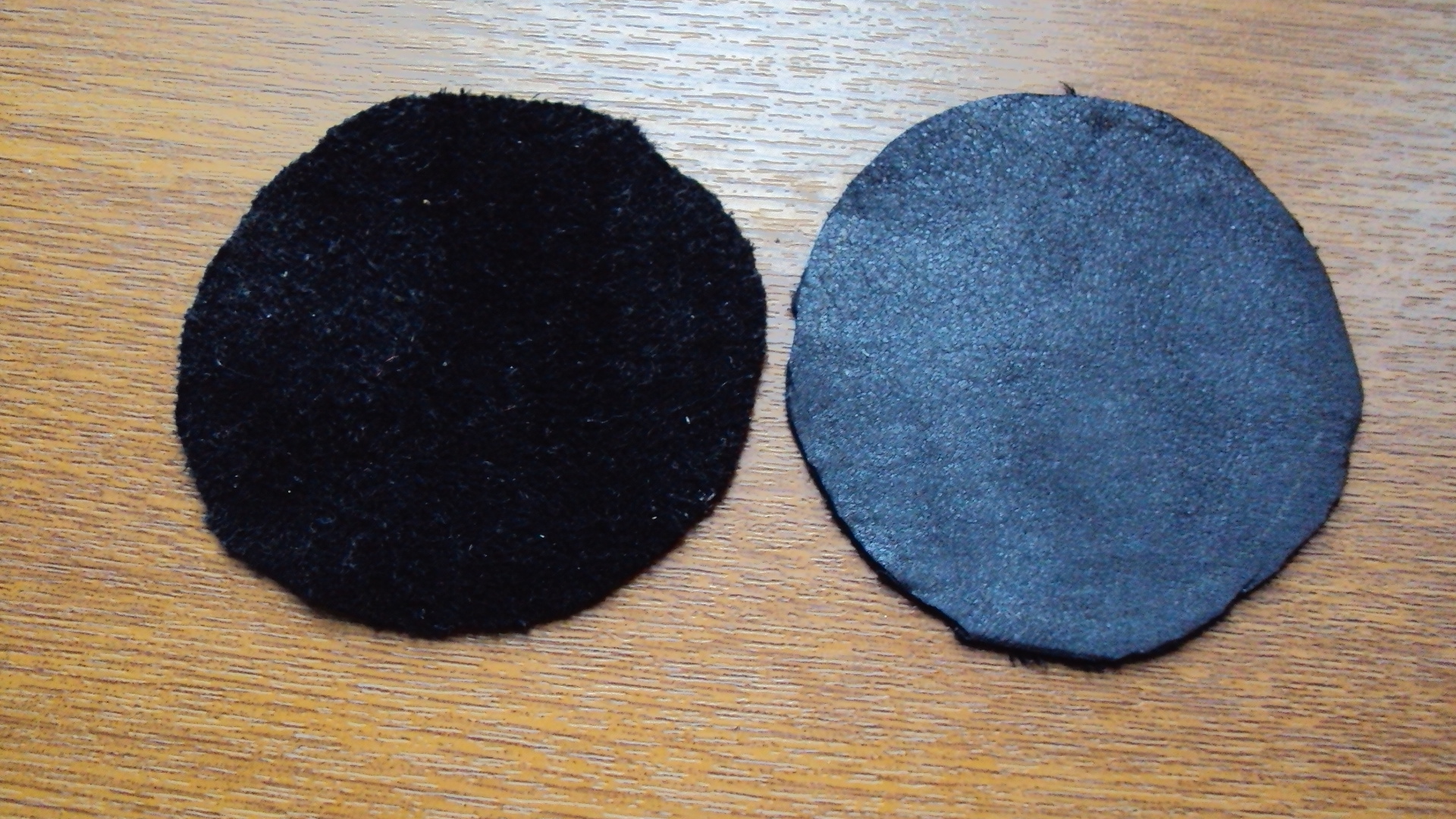

Нет, на чашках от 5000-х, которые я купил не было ничего внутри приклеено, и никаких следов от возможно бывшего там демпфера тоже не было :notknow: . По поводу прикрытия фольги, тоже думал, пробовал только синтепоном, не очень понравилось. Но это в моём случае. В других случаях возможно будет другой эффект, и конечно можно попробовать что-то на подобии тонкого войлока.
Ах, да ещё пробовал прикрыть фольгу вот такой кожей(тонкая, достаточно хорошего качества)
Но результат полностью разочаровал... в звучании вся "жизнь" ушла... просто играет и ... играет, совершенно не "цепляет" не моё однозначно. А надежды были...
