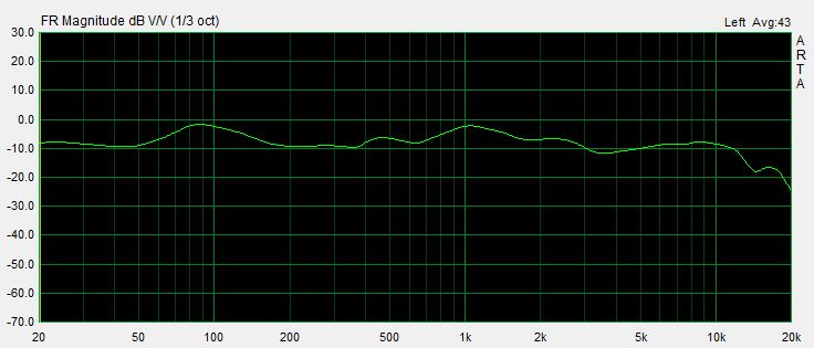

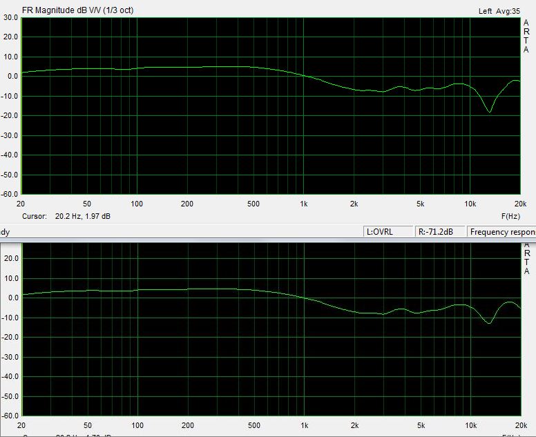

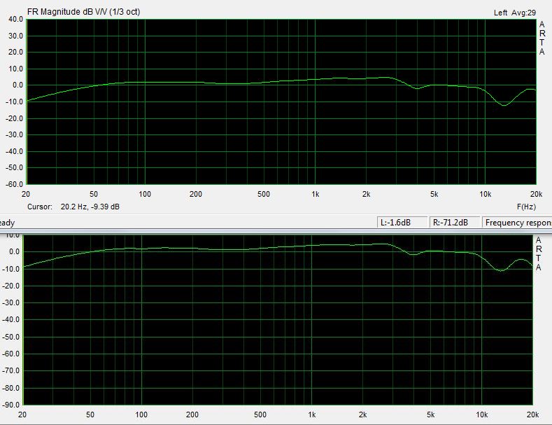

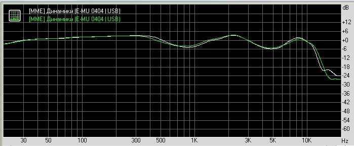

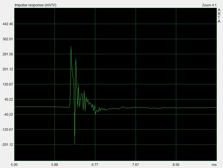

АЧХ сток :shok:

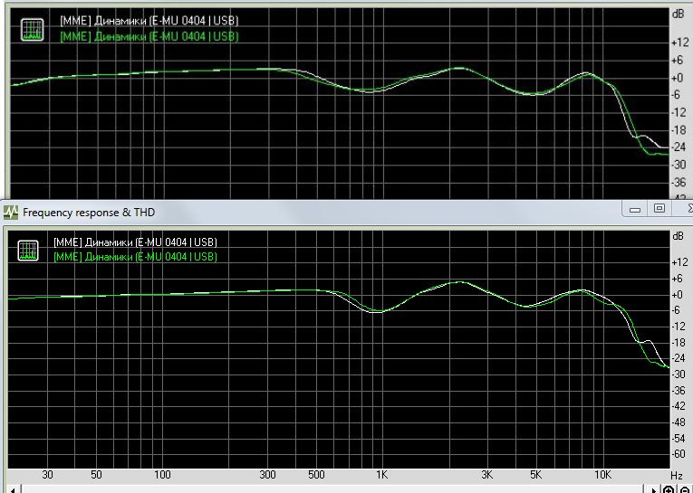

После игры с АЧХ выбрали в итоге вот такой вариант

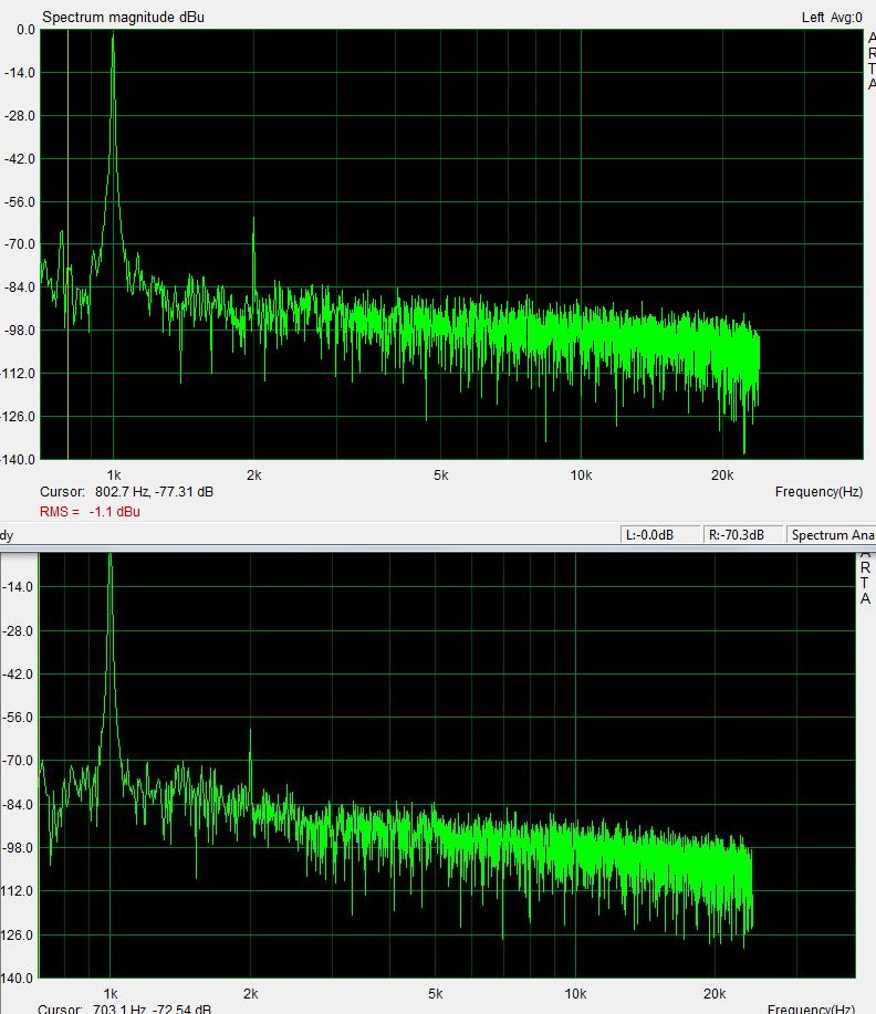

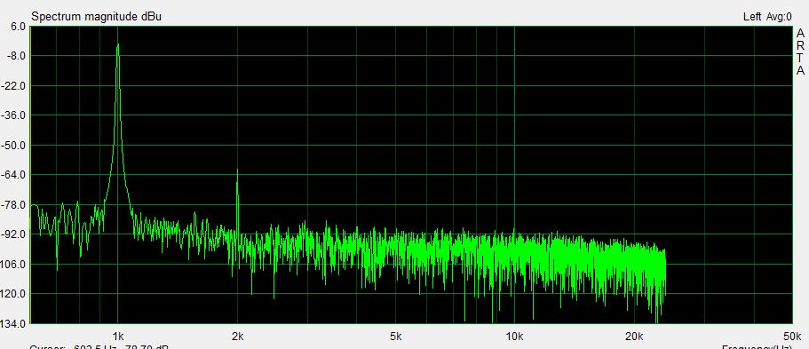

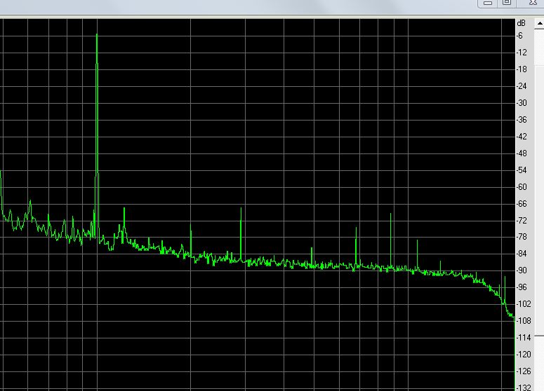

Но как оказалось после многочисленных экскрементов у капсул начало проявляться что-то похожее на прогрев (нижний после прогрева)
Кстати гармоники изменяются примерно через пол часа
примерно через час
Звук: басы отличные и оооочень быстрый, но не превалирует над серединой, середина окрашена немного, верха чистые, но хотелось бы побольше чуть %) Фокусировка идет на середину, вокал. Сибилянт можно сказать и нет, немного "cc" "шш" слышно, но в меру - не раздражает и не акцентируется. На больших составах в кашу ничего не превращается. Звук если обобщить теплы и домашний. Все инструменты четко распределены. Сцена хорошая, но не огромная. Вообще звук у HOK имеет свой почерк, отличается очень от тех орто, что я слышал. Макродинамика и микродинамика, на мой не искушенный взгляд на 5. Такая золотая середина, с отличной серединой - вот такое масло масленое 8)
Главный недостаток, а может и нет - то что нужен долгий прогрев перед прослушиваньем, чтобы искажения были минимальны.

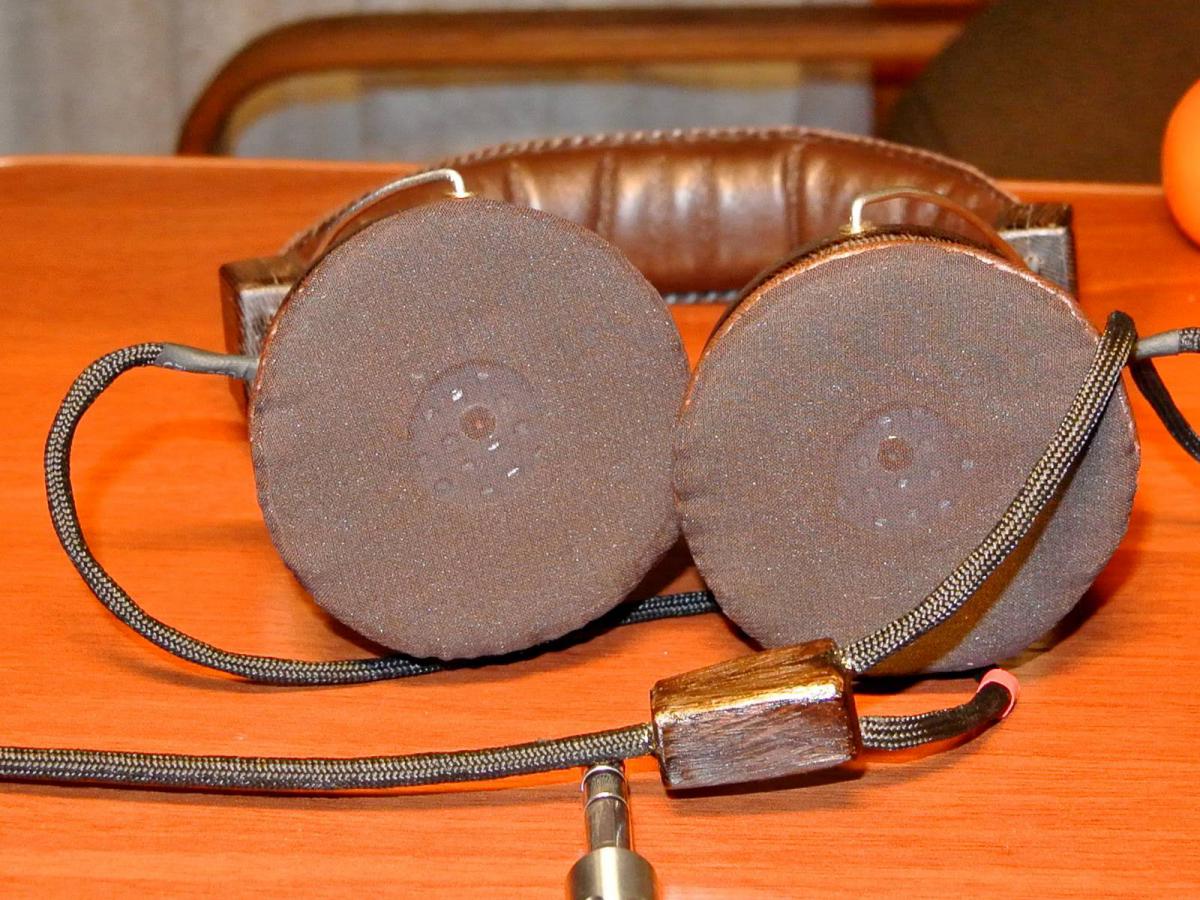

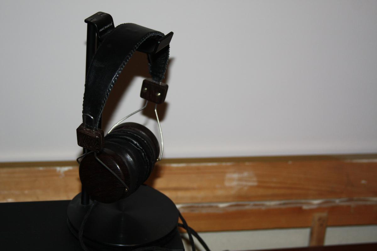

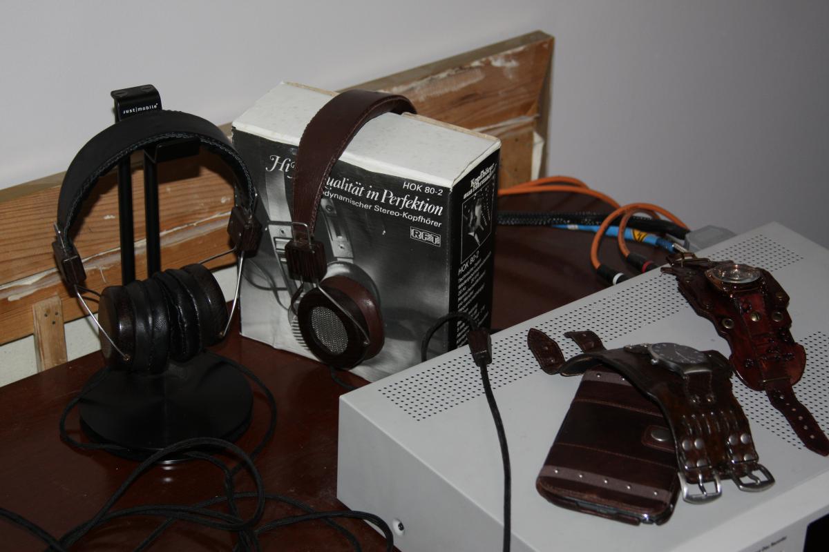

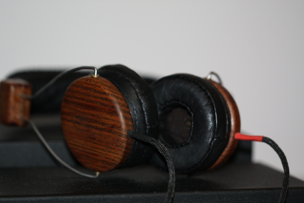

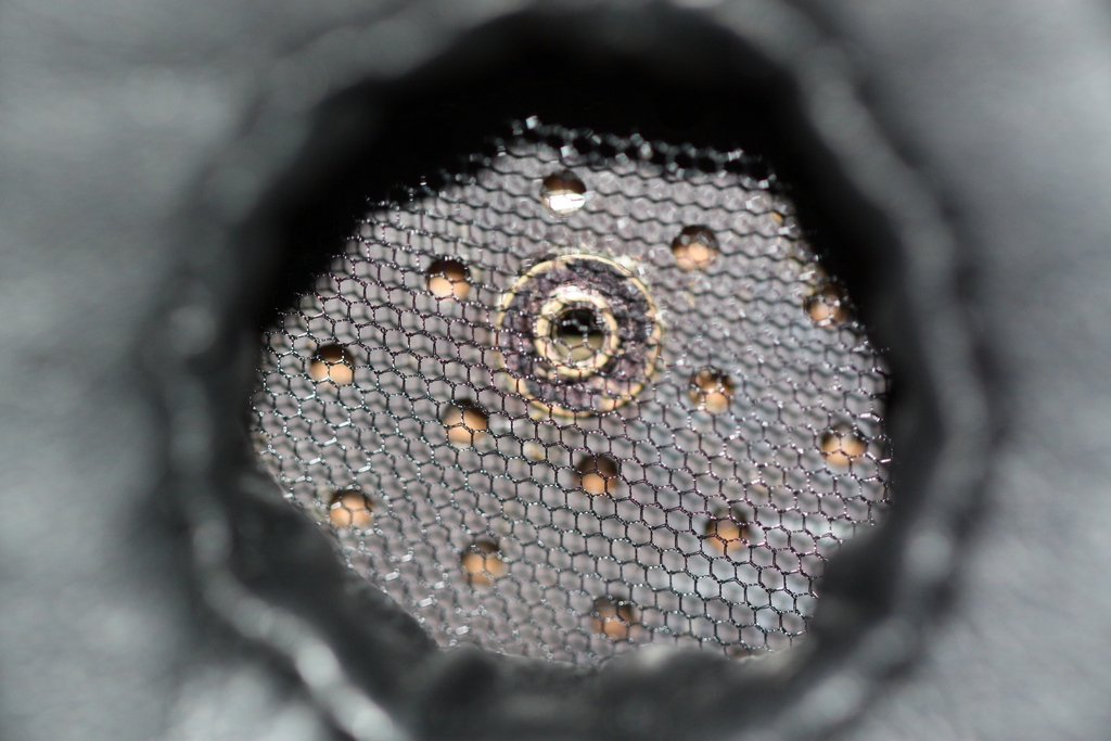

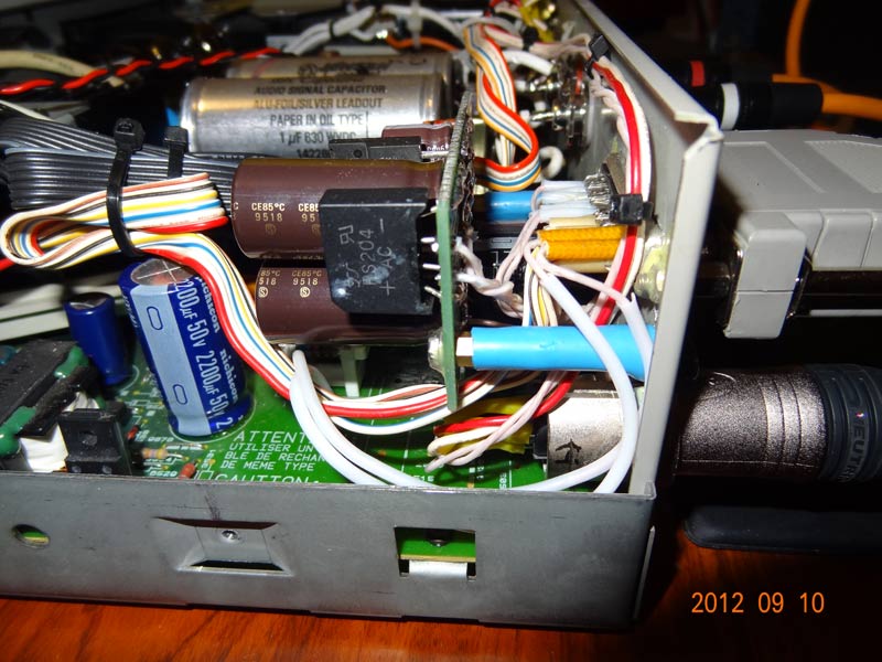

Фотографии самого мода (Кабель Hitachi SMX-4E5 LC-OFC, коннектор Switchcraft 80х годов, американский):
post-1292-0-01225200-1410855556_thumb.jpgpost-1292-0-39379200-1410855631_thumb.jpgpost-1292-0-36057000-1410855692_thumb.jpgpost-1292-0-76511000-1410855721_thumb.jpgpost-1292-0-30402700-1410855734_thumb.jpgpost-1292-0-68664300-1410855771_thumb.jpgpost-1292-0-95402500-1410855790_thumb.jpg
Слушалось все на усилителе ecc82 + el84 в триодном режиме.
Вынесены трансы+Полное двойное моно + отдельное гальванически развязано питание индикаторных ламп. В питании Elna Cerafine 300uFx500x 2 и Nichicon Audio Professor 47+47x500V x 2.
Усилитель без ООС, но можно включить небольшую положительную обратную связь по напряжению ( увеличивается динамика, звук такой обвалакивующий становится.)
потенциометр громкости на 24 положения с золотыми контактами на резисторах Allen-Bradley, они же в самом усилителе.
Выходной трансформатор Tamura HM-1 60 годов, Межкаскадные трансформаторы TANGO.
post-1292-0-17079700-1410854237_thumb.jpgpost-1292-0-09748100-1410854259_thumb.jpgpost-1292-0-18355400-1410855197_thumb.jpgpost-1292-0-69088900-1410855214_thumb.jpg
СD плеер Maratz CDR 615
Два цапа - CS4390 и BB PCM1702.
можно переключать МС ЦАПов на лету, можно сравнить сразу. выходы подогнаны друг к другу с точностью 0.2
дБ.
ЛАМПЫ - можно ставить любые 12AU7 (ECC82) и E80CC,
но мой выбор E80CC SQ.
Режим работы ламп - сейчас выбрано небольшое анодное напряжекние,
дающее максимально богатый и плотный спектр звучания.
Питание - сделано след. образом. В выносном блоке стоят
четыре Ш образных трансформатора - родной Маранц, Доп Трансформатор с раздельными
обмотками для питания аналоговых и цифровых цепей обоих МС ЦАПов
плюс- Два доп. трансофрматора для питания ламповой аналоговой части - анодное и
накальное напряжение. Кабели к БП бескислородная медь везде, общее
питание и питание ламповой части - из кабелей Аудиотехника .
Стабилизаторы - отработанное годами решение с
двухступенчатыми раздельными стабилизаторами для цифровой и
аналоговой частей каждой микросхемы. Все питания мс: +5в -5в цифровое,
+5в -5в аналоговое у каждого цапа мультибитного и однобитного имеют
свои отдельные двухступенчатые стабилизаторы питания от отдельных
обмоток тарнсформатора. Конденсаторы - все электролиты ELNA,
Nichicon, Rubicon соответствующих аудио серий. Преобразователь
ток-напряжение PCM 1702 на резисторах. Все резисторы Allen Bradley.
Аналоговые фильтры - первого порядка, отдельные в каждой МС
ЦАПа на конденсаторах Orange Drop. Далее еще один естественный фильтр
первого порядка на самом ламповом каскаде.
Питание лампового выхода - накал переменным током, анодное -
однополупериодный выпрямитель, классический П-образный дроссельный
фильтр, за ним Г-образный RC фильтр. винтажный дроссель Thordarson.
Весь монтаж навесной, включая цифровую часть. Разводка сигнальных
цепей - кабелем Хитачи LC-OFC.
+ Добавился режим 1x для PCM1702и качественный клок для привода со своим питанием (не видно - под транспортом) .
Есть три режима
1битный на 4390
20битный 8x SM5840A + PCM1702
20битный 1х PCM1702
post-1292-0-13315300-1410854585_thumb.jpgpost-1292-0-59575600-1410854595_thumb.jpgpost-1292-0-28279200-1410854613_thumb.jpg.

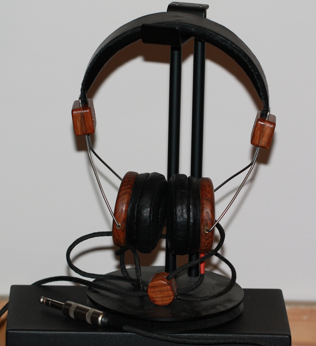

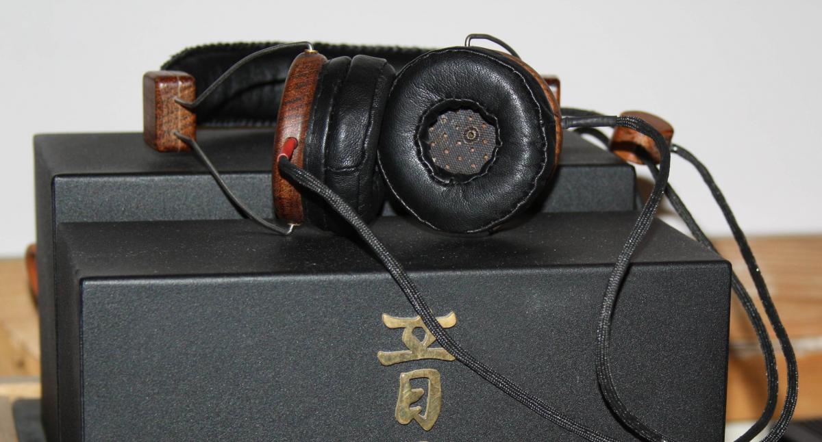

Ещё немного наушников от snorry:
Yamaha HP-1:
АЧХ поролон
Гармоники поролон
Импульс поролон
АЧХ кожа
Гармоники кожа
Импульс кожа

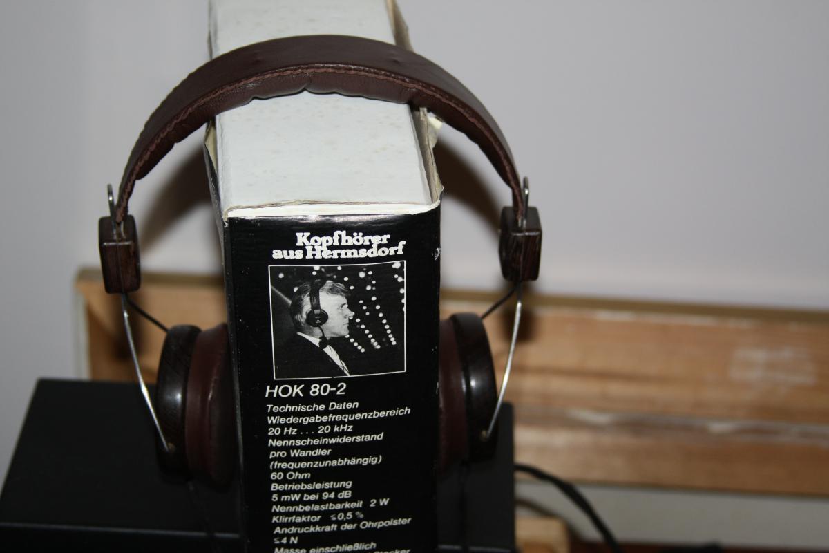

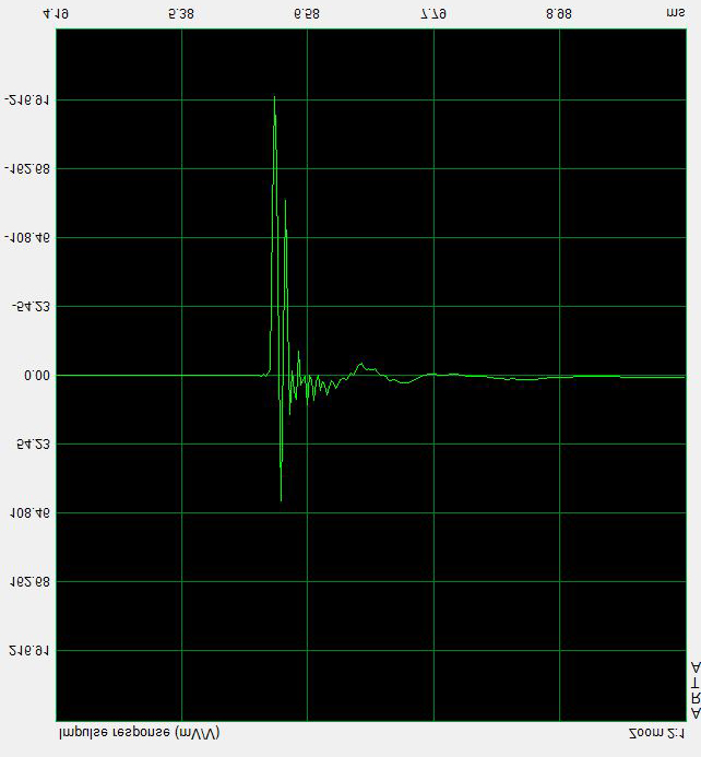

RFT HOK 80-2
АЧХ
Гармоники
Импульс
Ямаха Очень технично играет. Пространство открытое. Играют очень честно и точно.
Очень музыкальные, каждый инструмент и голос голографический выделяет, но очень уютно и все слитно.

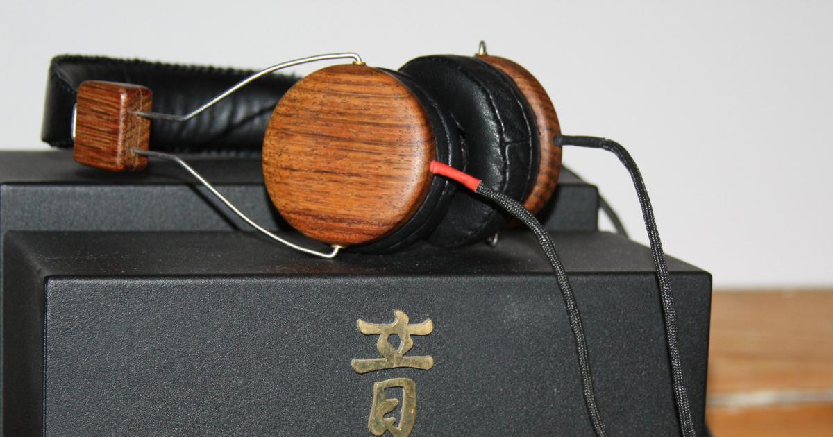

Ну а изготовление модов, тут уж Снорри как всегда - :appl:
Сколько видел модов от Snorry - кажется, ну ничего не обычного, ну чашки красивые, но опять же проволока. А все вместе - красота! Художник, однако! :) А как удобно они на голове сидят! Удивительно для меня это :) Про звук даже и говорить не буду.
