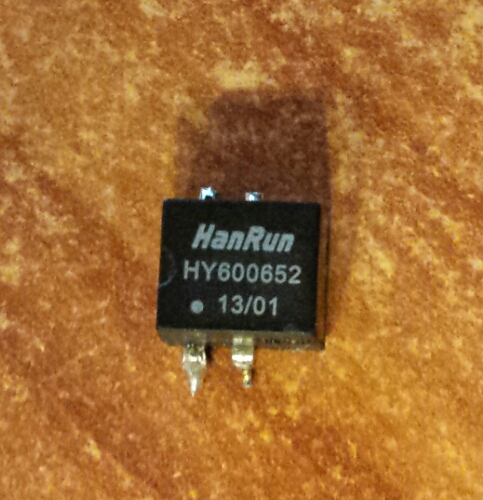

Уважаемым форумчанином sega e был произведен твик звуковой карты Esi Julia. Звук существенно улучшился, но счастье длилось недолго. Сына решил поиграть в футбол с котом, в результате чего у штатного импульсного трансформатора HanRun hy600652 была с корнем вырвана нога. Мои попытки найти его в продаже успехом не увенчались. Что можно придумать в качестве его замены. Есть ли какие-либо аналоги. Если нет, возможно ли теоретически наращивание ноги. Сам я с паяльником пока обращаюсь исключительно на вы.

Проще найти подобный другого производителя. Например, такой должен подойти http://voltmaster.ru/cgi-bin/qwery.pl/id=316782128 .
@Budimir, Можно взять феррит со старой материнки. Они диаметром примерно 10-12мм. Покупные 1500, 2000нн, не подходят. Взять 2 провода и намотать 7-10 витков. Говорят такой трансик будет получше некоторых промышленных.

@8street, единственное, что его намотать надо аккуратно, а число витков нужно рассчитать исходя из свойств магнитопровода. Изготовить можно, но вот качество такого трансформатора будет под сомнением. Как "походное" решение сойдет)

да и ноги можно нарастить какие проблемы.
