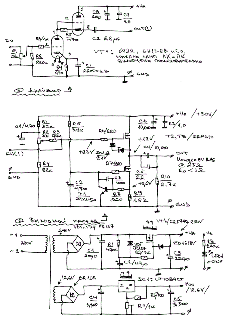

Гибридный усилитель для GRADO RS-1i
Какую схему выбрать?Собственно задача:
1. Гибридный - потому что обеспечит выходное сопротивление 0.5 Ома, что для Градо - весьма хорошо.

Пока ориентируюсь на Hybrid_Zen отсюда easytubeamp.com/вариации-zen.
Надеюсь автор подскажет если что :) плюс автора - он много чего сделал и много чего прослушал - советы будут объективными.
С автором пока не связывался :)
Какие есть еще варианты?

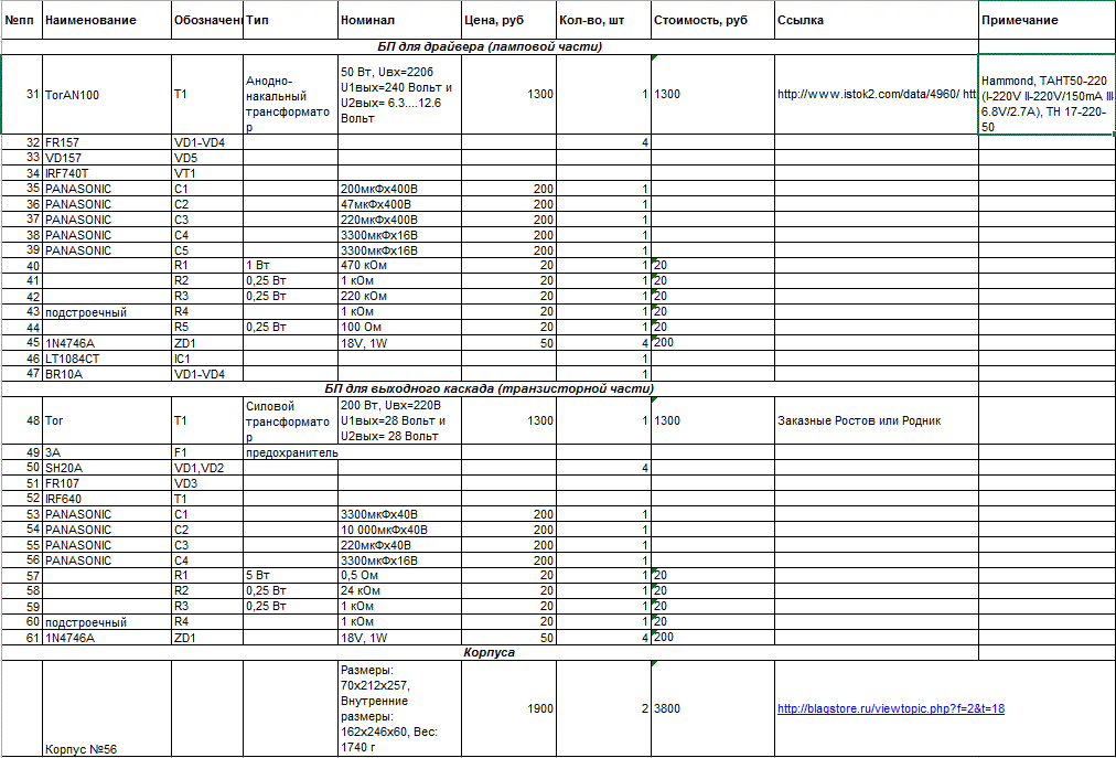

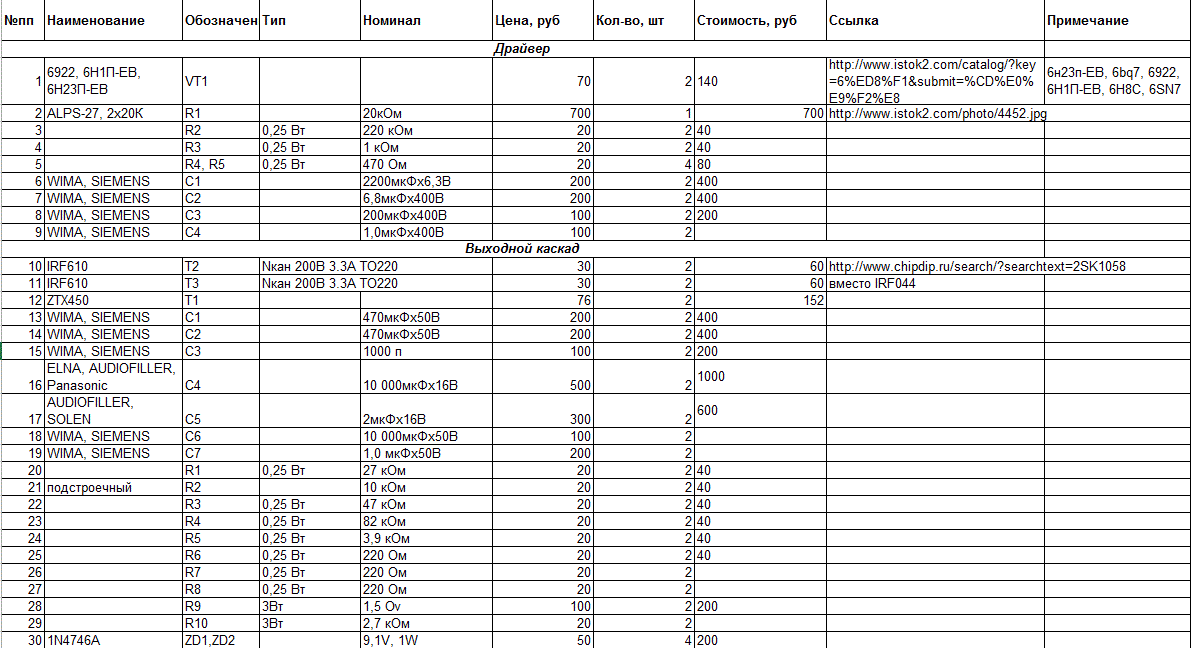

Итак...выбрана схема Hybrid_Zen форумчанина victorvvo. Виктор также любезно проапдейтил свою схему относительно 2013 года и любезно разрешил мне копировать здесь информацию.
На его сайте схема выложена здесь: Двухблочный Zen Hybrid (версия 2014 года): http://easytubeamp.c...m/вариации-zen
Для указанной схемы сделал отдельный файл с перечнем элементов к закупке: "Спецификация усилителя Hybrid_Zen_2014"
Корпуса скорее всего будут самодельные. Для этого в Лакруа закуплен алюминиевый лист и деревянные щиты.
Хотелось бы помощь форума в поиске места закупки комплектующих.
Пока определился с тороидальными трансформаторами - буду заказывать (см. ветку тут http://forum.doctorh...showtopic=27441 )
Лампы судя по всему надо покупать либо в Истоке либо на Молотке?
А вот где закупить остальную "мелочь": транзисторы, резисторы, конденсаторы, провод монтажный, припой с серебром (нужен?)...на всяких Маузерах?
Hybrid_Zen_PS_DR.pdf
Hybrid_Zen_PS_OP.pdf
Изменено пользователем doctorheaduser_1
