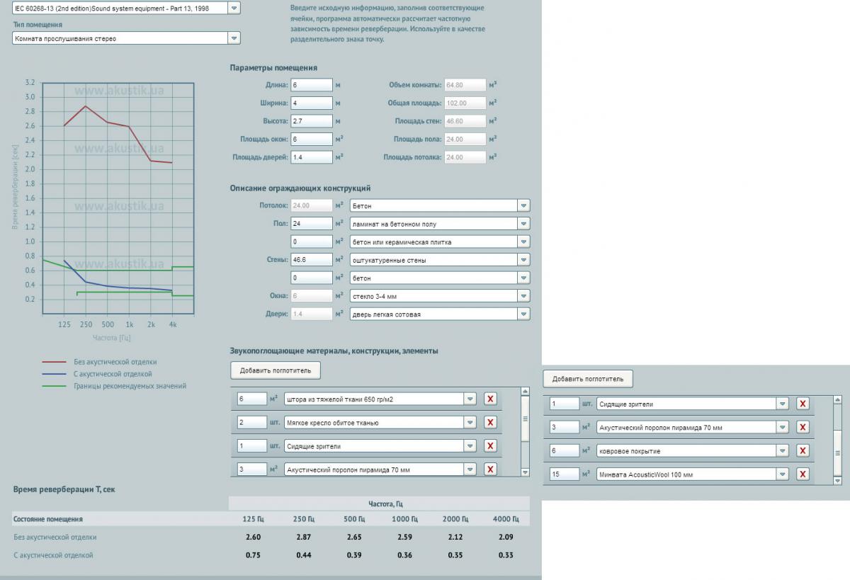

Это оптимальное расположение по короткой стороне. Моды ваши (пики) 86, 172, 258. Провалы слабее выражены.
http://www.akustik.u...lator_rt60.html
Ну и необходимая обработка

Классный калькулятор.

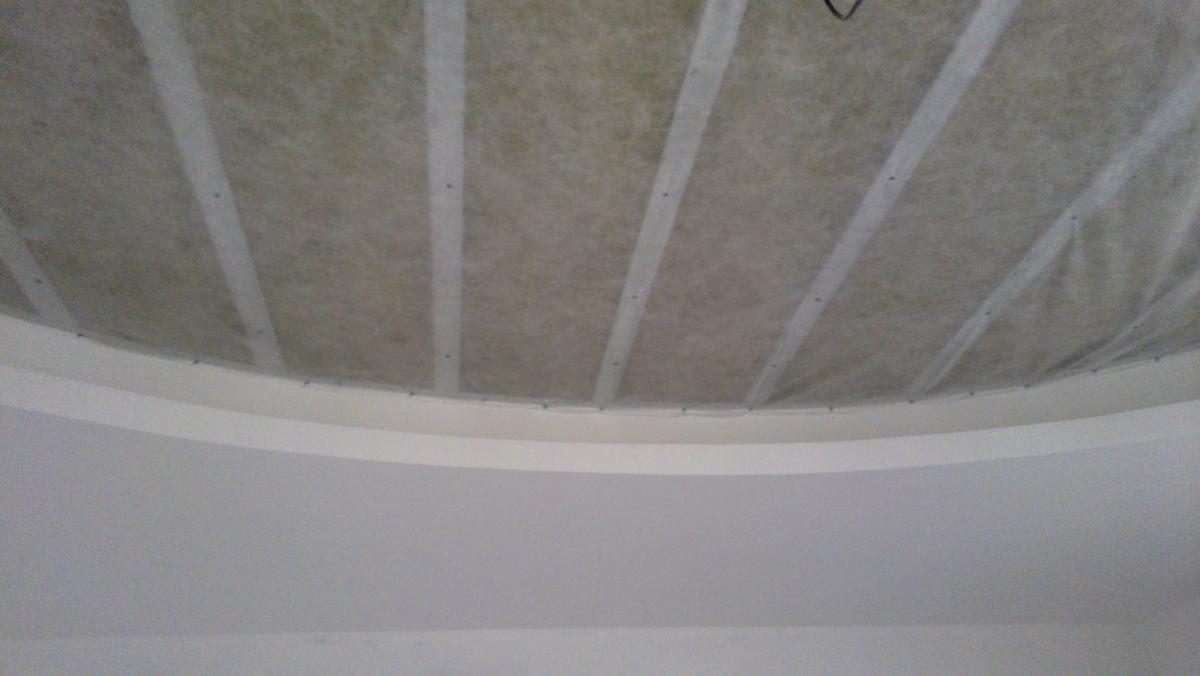

Вот часть потолка. Основная зашита роквулом и секция ГВЛ с заполнением тем же роквулом. Роквул на днях закроется натяжным потолком
Изменено пользователем dikvertin
Капитально, мне нравиться! Только еще раз обмозгуйте натяжной потолок, чтоб пыль с ваты не падала вниз.
Мне такая конструкция не светит до ближайшего ремонта. Проектирую изящный навесной вариант.

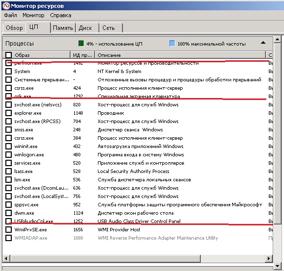

Чуть отклонюсь от локальной темы, привожу скрин процессов со своего подготовленного источника.
Система win 7 х32. Это рабочий минимум.

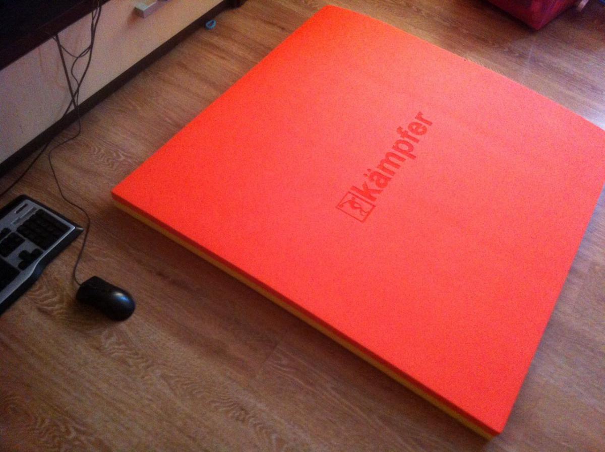

Измерил мат на полу. От 80 Гц до 180 Гц подровнял чуток, на 500 сделал хуже, на 4кГц сгладил провал. Эффективность небольшая, ну да ладно, куплен был детям, хотел сразу двух зайцев убить, не получилось :) Далее намного интереснее!

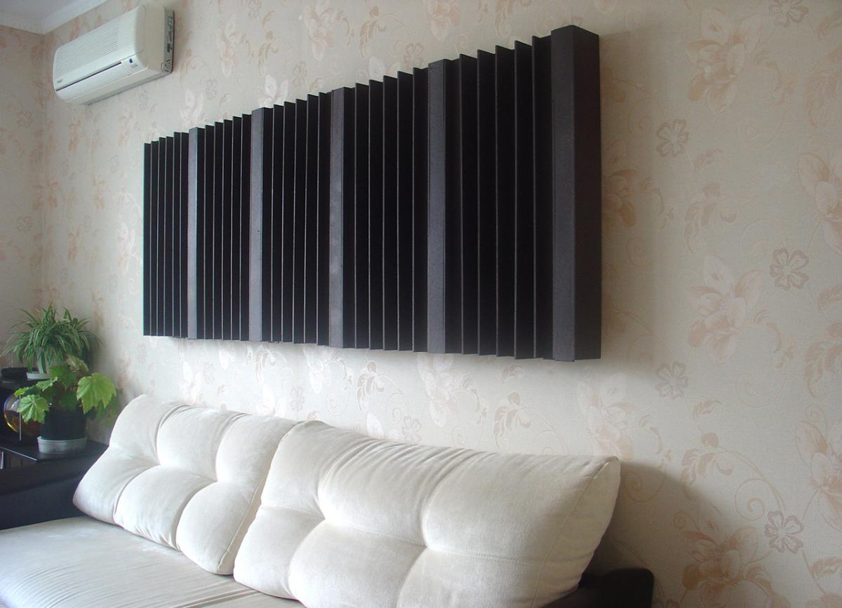

После нахождения точек первичного отражения от АС, разместил диффузоры Шредера на тыловой стене более эффективно. Заодно сделал замеры с диффузорами и без них. Диффузоры 7 порядка, работают на СЧ от 900 Гц. Длинна гормошки 2 м высота 76 см. Фанера 5 мм.
СЧ диапазон явно стал лучше. Пространственная картина тоже. На слух заметно сильно. На 315 Гц вылезло, неужели диффузор? Может дребежало что-то, комната жилая, не статичная :) Буду искать.

@слушатель, Диффузоры хорошо в СЧ поглощают, кроме своей работы. АЧХ гораздо лучше стала.
@слушатель,
Пол надо закрывать полностью. (метровый мат бесполезен на нижних НЧ).
@слушатель, Советую посмотреть панели Эхокор. Сам планирую установить такие. И как элемент дизайна комнаты смотрятся хорошо. http://echocor.ru/
Dikvertin, спасибо, шикарный ресурс! Уже присматриваю материальчики :) Как думаете, если на картинке отмеченную красным стену заглушить, и отм. зеленым углы полугругл. материалом?
