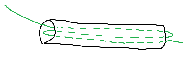

Как не подходит?
Можно же не в моток свернуть, а буквой Z, и в термоусадку.
Т.е. у вас будет длинный кусок тройного провода в термоусадке, таким образом можно сократить втрое. Будет не удобно - придётся резать.
