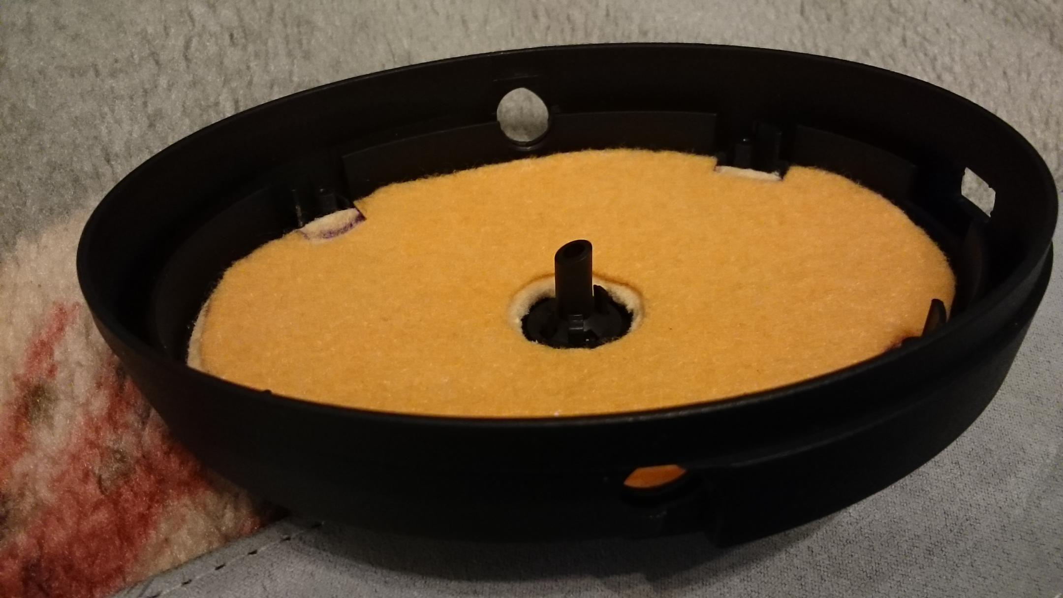

Всем привет. Понимаю что не в тему но... Может кто знает для чего в HD 265 внутри чашки торчит трубка у неё срез под углом,при сборке встаёт в корпус капсюля. post-26573-0-86066600-1492116087_thumb.jpgpost-26573-0-09691400-1492116117_thumb.jpg
По идее, там открывается пробка на чашке, что превращает наушники в полуоткрытые. Звук должен меняться немного. Проще послушать.

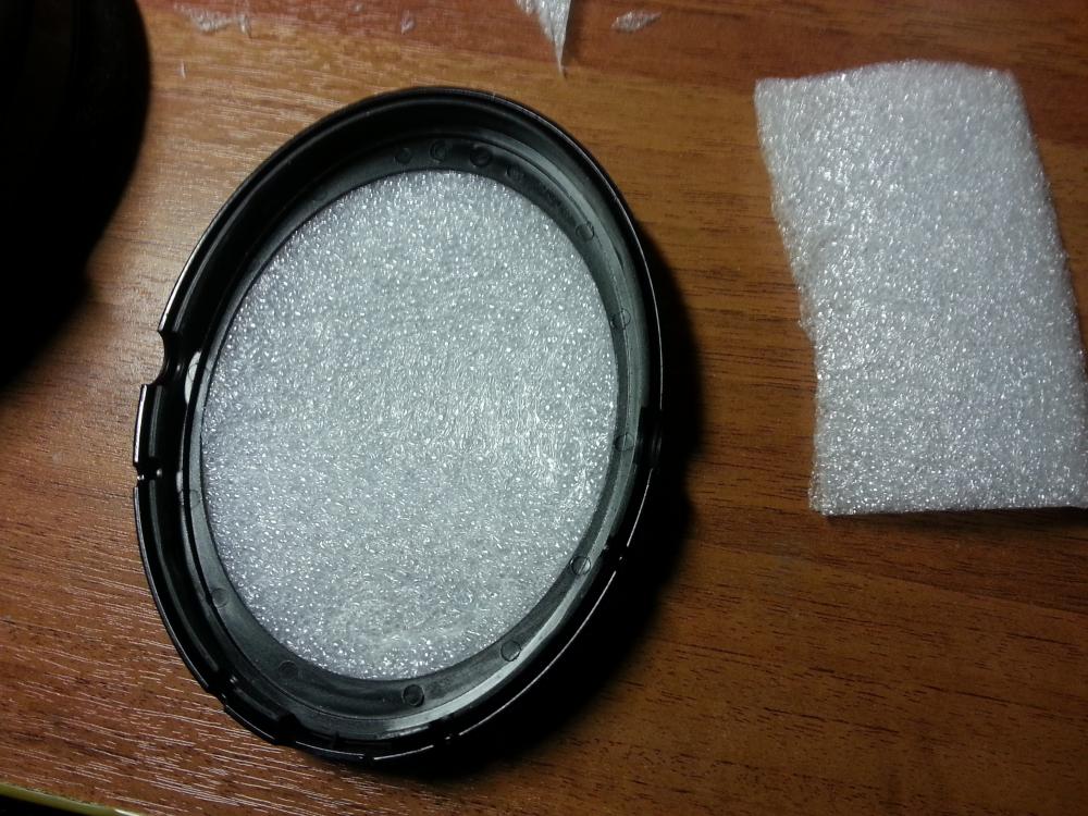

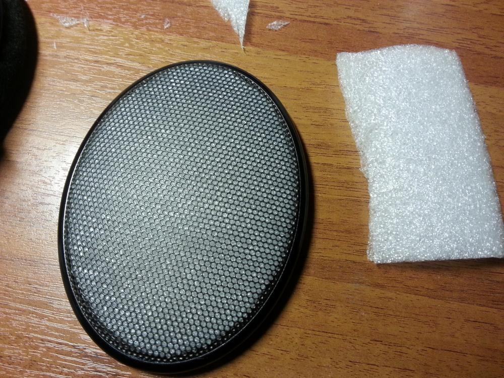

Апгрейд Sennhaizer HD650:
Хоть тема старая, но она насыщенна советами.
Предлагаю свой апгрейд открытых наушников Sennhaizer HD650 в закрытые, те в открытых наушниках все кто в комнате или в квартире слышат все, что я слушаю.
поэтому я снял сетчатые корпуса и внутрь вставил два вида экрана: вспененный черный полиэтилен толщиной примерно 1.5мм и черный поролон.
Теперь все кто в комнате меня не слышат. Я из тоже не слышу.
Уши не потеют, могу по 12-14ч в них находиться.
Звук при этом на удивление не изменится ни в лудшую сторону и ни в худшую.
Я доволен!
